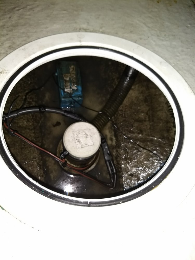

Da vil ikke bryteren inne starte lensing uavhengig av flotør om det var det trådstarter ønsket. Koble svart leder fra pumpa på minus, brun leder til en av lederne på flotør (ikke nøye hvilken) og den andre fra flotør til batteri positiv (rød/+), husk sikring. De fleste kobler dette forbi hovedstrømbryter, forbruker ikke energi sålenge pumpen ikke går, og dersom du har slått av hovedstrømbryter ombord og det oppstår lekkasje vil lensepumpe starte. Bryteren inne i båten kobler du i serie med batteri positiv (husk sikring) og brun leder på pumpa. Da starter du lensepumpe uavhengig av om flotør ligger inne eller ei.
Larss1 skrev for 3 timer siden:
Ok så da kan jeg koble som følgende: Den ene av de to svarte ledningene fra nivåvakt kobles til batteri via sikring, den andre kobles til til brun ledning som går ut fra pumpe? Altså inn på samme ledning som går til bryteren.
Intensjonen var at pumpen skal kunne startes ved bryter om ønskelig, samt at nivåvakt alltid er aktiv.
