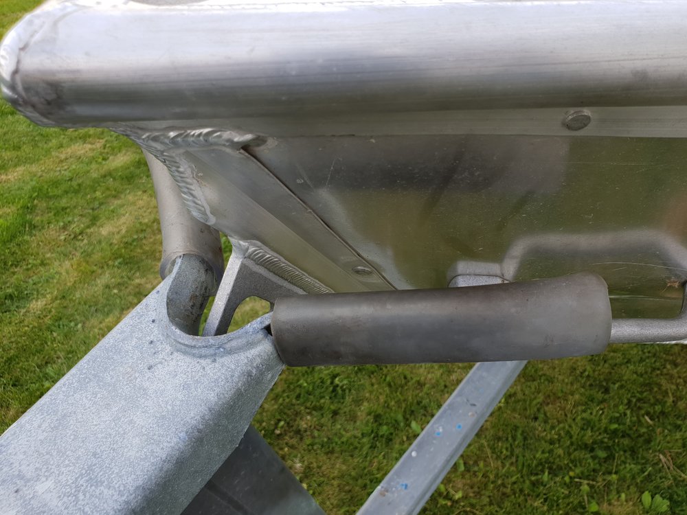

ko-stens Startet 20.Juni.2018 Link til dette innlegget Startet 20.Juni.2018 (redigert) Kjøpte meg en Tredal 14-500 til Viking 370'en her om dagen. Denne er både nett og hendig og skulle passe bra til båten, skulle en tro, men selvsagt er det skjær i sjøen... Vinsjtårnet (eller hva en nå kan kalle det) passer ikke. Fortøyningsøyet går borti slik at båten ikke kommer helt inntil slik at heller ikke baugstøtta får "tak" i snuta. Noen forslag til hva jeg kan gjøre for å få det til å passe? Den enkle løsningen er selvsagt å ta i bruk vinkelsliperen og kappe av dette øyet, men er ikke helt lysten på det. Et annet alternativ er å sette på noe mellom tårnet og ramma, men er det å anbefale? Et par bilder av problemet: Redigert 20.Juni.2018 av ko-stens (see edit history) Sitér dette innlegget Link to post
Eureka Svart 20.Juni.2018 Link til dette innlegget Svart 20.Juni.2018 Umiddelbart tenker jeg to løsninger: 1. Legge på treklosser på Y-en så den bygger ut mot skroget. Må vel borre i stålet og sette inn bolter eller skruer, men om det løser det, så kan det jo være en løsning. Kan jo prøve med noen treklosser først. 2. Du er jo inne på noe ang å løfte tårnet. Ser ut til å være et par cm å hente på de U-boltene. Shimse mellom med noe flattjern/ hardplast. Må vel være et fast materiale. Sitér dette innlegget Link to post
TB22 Svart 20.Juni.2018 Link til dette innlegget Svart 20.Juni.2018 (redigert) Eg tenker heller å tre på et hjul der de gummisakene er. Evt en bit Biltemas fender https://www.biltema.no/bat/fortoyning/fendere/bryggefender-2000034107 Redigert 20.Juni.2018 av TB22 (see edit history) Sitér dette innlegget Drivstoffpriser V2.0 Link to post
Haill Svart 20.Juni.2018 Link til dette innlegget Svart 20.Juni.2018 Er det mulig å justere høyden på kjølrullene? Hør med forhandler om de har andre vinsjtårn som passer bedre? Sitér dette innlegget Link to post
Grand Banks jr Svart 20.Juni.2018 Link til dette innlegget Svart 20.Juni.2018 Jeg hadde sjekket om den nevnte bryggefenderen til Biltema kunne bli brukt. Bare å stripse fast for test. Deretter lime fast og strips for permanent montering. Sitér dette innlegget Fiskebåten: Shetland 498 - min 16" "speed sjark" - 60 HK Evinrude VRO (deaktivert VRO) Turbåten: Neptim 8000, VP TMD40A TAMD41B Link to post
glalaks Svart 20.Juni.2018 Link til dette innlegget Svart 20.Juni.2018 Har det egentlig noe å si? Om vinsjen er festet og et par stropper på. Den båten veier vel under 100 kg? Selv om jeg ser problemet. Jeg tenker også heve eller senke kjølrullene så du får oppe eller ned baugen litt. Sitér dette innlegget Båtbensin burde man fått på blåresept! Samme med ankerdrammen. Det er jo den beste medisin! Link to post
Komodo Svart 20.Juni.2018 Link til dette innlegget Svart 20.Juni.2018 Du kan jo kappe. 10 cm av vinsjtårnet og sveise det på. Sitér dette innlegget Draco 20 blir jolle Skroggjennomføringer og materialkvalitet DIY Badeplattform DIY Anker i syrefast Link to post
Havlengt Svart 20.Juni.2018 Link til dette innlegget Svart 20.Juni.2018 Kjølrullene er allerede nevnt.. Kan du justera dei opp eller ned, er problemet løyst Sitér dette innlegget Link to post

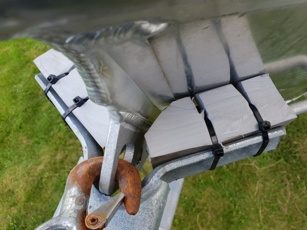

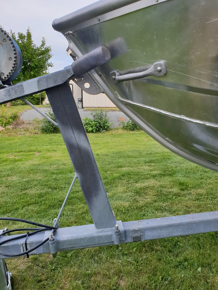

ko-stens Svart 22.Juni.2018 Emnestarter Link til dette innlegget Svart 22.Juni.2018 Da har jeg nå gjort litt med ekvipasjen... Fant frem en slik bryggefender fra Biltema, skar til og stripset fast. Egentlig bare for å se om det kunne gå, og det går på hengende håret. Etter monteringen er det èn liten millimeter før øyet tar borti vugga. Tenker jeg tar vinkelsliperen og pusser av øyet litt for å få litt mer klaring. Byttet også siderullene. De gamle var så stygge. Kunne gjerne tenkt meg og hatt dem nærmere kanten på skroget fremfor såpass innunder og på kanter under der. Men kanskje det er bedre enn på blanke skroget. Er jo ikke akkurat tykk aluminium det her. Ellers er da båthengeren voldsomt høy. Det gjør kanskje ikke noe, for da får en rygget lenger uti vannet uten å måtte ta av lysbjelken bak. Denne er lei å fikle med nå uansett, siden jeg har trukket ledningen gjennom ramma, og det er ikke noen kontakt bak å ta av. Kan kanskje gjøre noe med det senere, men jeg prøver den slik den er nå. :-) Må også si at den ikke akkurat er for stor til båten heller. Den er kun 12 fot, 370 cm, og jeg har flyttet baugstøtta omtrent så langt det går an. Motoren som skal på båten er en Mercury 9,9 firetakter på 37 kilo (hentet i dag, faktisk). Håper ikke det blir for lite vekt foran! Det er ikke akkurat tungt å løfte uten motoren på. En fordel med høyden på hengeren er forresten at det ikke er noen fare med å kjøre med motoren nede. Blir god klaring her. Så får en også se om jeg finner på noe som ser litt bedre ut med tanke på baugstøtta også etter hvert. Sitér dette innlegget Link to post

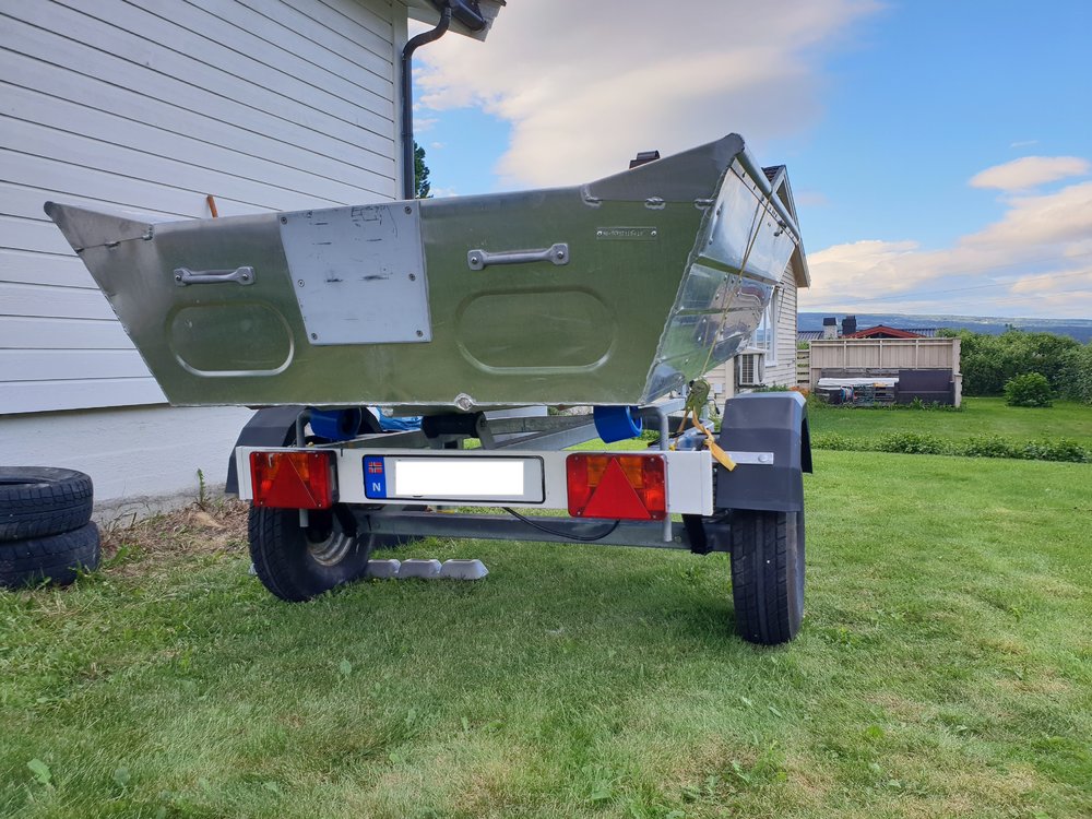

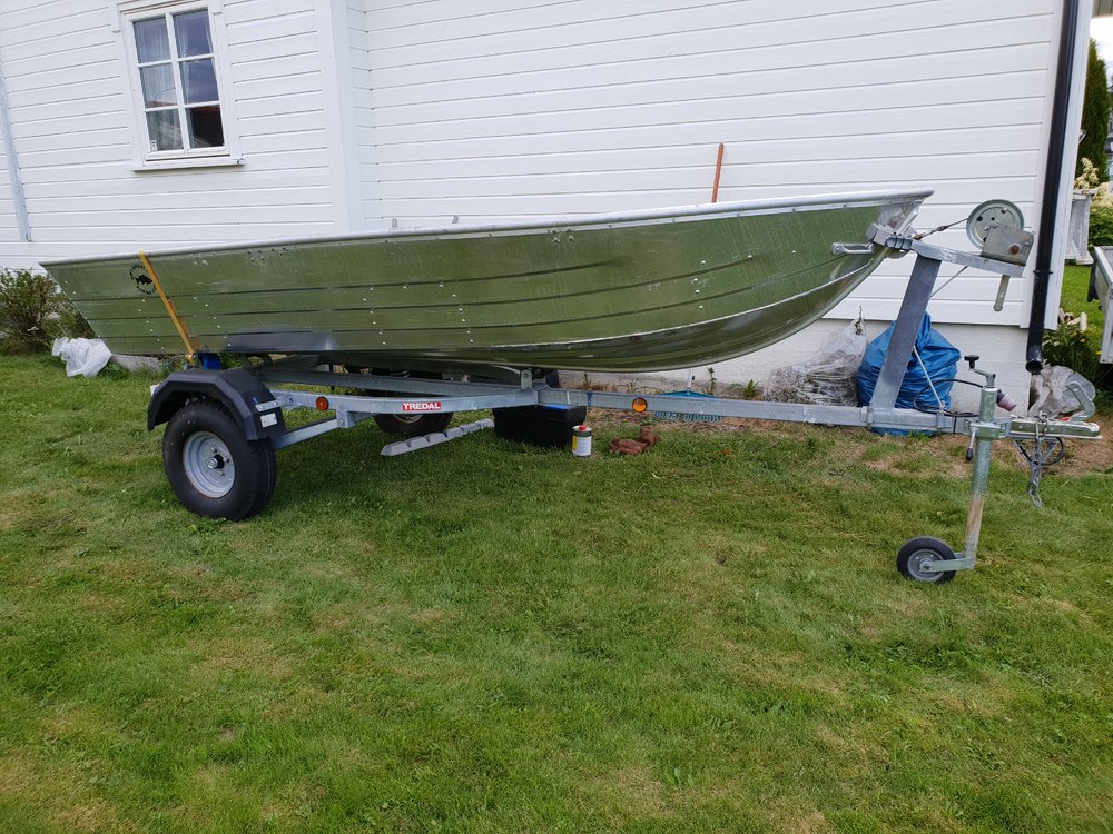

ko-stens Svart 2.Juli.2018 Emnestarter Link til dette innlegget Svart 2.Juli.2018 (redigert) Da har man vært ute og kjørt litt med hengeren. Det ble noen start og stopp, for dette jeg har gjort, fungerer ikke i det hele tatt, men greit å få noen erfaringer før en tar turen over til Jølstervannet på fisketur om et par uker. Turen gikk fra Hamar til Trysil. Først tenkte jeg ikke på å feste med stropp foran. Trodde det skulle holde med å ha stropp på bakre del (ses på bilder. Derfor måtte jeg stoppe ganske kjapt, siden båten reiste seg opp i motvinden. Jeg hadde strammet båten inntil disse gummiklossene jeg laget til, men det ble ikke stramt nok, og siden vinsjen trekker oppover, ble det slakt. Jeg strammet til skikkelig, men da lettet jo kjølen fra fremre kjølrulle. Det funket for så vidt det, men jeg vil nå helst la den hvile oppå den og. I tillegg havnet fortøyningsøyet innpå stålet inni støtta, og det hamrer og slår ganske godt. Ikke helt bra, føler jeg. Stoppet innom Biltema på veien og kjøpte spennebånd og festet grundig. Så etter hvert bar det inn på seriøs drittveg. Da løsnet jo selvsagt båten, for disse gummidingsene ble dyttet ut av stilling, og da ble det skikkelig leven. Dermed endte det med å slakke av på vinsjen og spenne fast fronten med spennebåndet. Da gikk det jo bedre. Hjemover gikk det ganske greit, bortsett fra at det ene båndet holdt på å ryke av. La merke til at det var en skade på det da jeg tok det av vel fremme. På tur tilbake var det halvveis avrevet, så jeg måtte selvsagt stoppe igjen og bytte foran og bak. Det foran tok jeg så langt fram som mulig, og da ble det såpass kort at jeg fikk det skadede området forbi strammeren. Har ellers prøvd å lage til med sideruller foran, men å få kappet til inni dem for å få dem på disse "vingene" på støtta, er ikke lett. Det beste jeg kan gjøre, ser det ut til, er å kappe hele j..la tårnet og få det såpass lavt at vinsjen trekker bortover i stedet for oppover og slik at "vingene" havner under bærehåndtakene på båten. Det blir vel seende noe rart ut, men det er vel også det eneste som blir helt bra. Blir muligens en runde med vinkelsliper i dag, så får en se om jeg går på med sveiseapparat og setter sammen skiten eller om jeg får tak i 3 mm stålplater og skjøter på den måten. Nok engang angrer jeg på kjøp av brukt båthenger! At jeg aldri lærer... Ny Tredal 13-500 har justerbart tårn, nemlig. Hadde spart meg for en del vonde ord! Dessuten vibrerer driten ganske godt mellom 60 og 70 km/t, så det er vel ubalanse i hjulene og. En tusenlapp for nye på Biltema, ser jeg, om de passer. Nå må jeg vel egentlig ikke gjøre noe, dersom jeg får strammet i alle bauger og kanter, men jeg liker at baugen kommer helt inn i støtta uansett. Edit: Det positive med hengeren er at den er perfekt med tanke på størrelsen. Med nærmere 50 kg bakpå hekken (motor 38 kg og ca 10 liter bensin i tanke rett foran) er det fremdeles god tyngde på kula. Virker som det er god balanse i ekvipasjen. Ikke hopper den over humpene heller. Er nok greit med spiralfjører. Redigert 2.Juli.2018 av ko-stens (see edit history) Sitér dette innlegget Link to post
Grand Banks jr Svart 2.Juli.2018 Link til dette innlegget Svart 2.Juli.2018 Gode (eller vonde) erfaringer. Last skal aldri sikres av vinsjen alene. Helst ikke i det hele tatt. På lengre turer enn fra meg til båthavna (1,5 km på rolige veier) så skal båten stroppes fast. Ingenting slår jekkestropper, men en må være forsiktig med å ikke stramme for mye over rekka på diverse båter. All last skal stroppes slik at den ikke kan hverken sideforskyve seg eller i lengderetning (bakover/ forover). Skal tåle både brems og humping. På din båt ville jeg festet 3 jekkestropper (bak, midten og i front). I tillegg ville jeg stroppet eller bundet båten slik at den ikke kan skli bakover (står på ruller). (Jeg stoler ikke på en vinsj.) Det er mulig du kunne stroppet baugen nedover med å tre stropp igjennom de håndtakene du har fremme (på utsiden). Kommer an på hvor solid godset er som de håndtakene er festet i. Hvis man bruker de litt tynne jekkestroppene (fra f.eks Biltema) så kan man forsterke stroppen med å legge den inni en tykk vannslange over de skarpe kantene. Vannslangen stikker ikke av slik som annet man klemmer fast har en tendens til å gjøre. Jeg har aldri gjort dette før selv, men vil anta man kan bruke en rykkdemper (gummi) på den ene siden av stroppen for å gi den anledning til å bevege seg litt dersom man vil det, men allikevel ha det stramt. De gummifenderne foran må nok festes med annet enn strips. Strips var bare et forslag for å teste om de ville passe. Jeg ville limt dem fast, med f.eks Biltema Multibond eller annen limtype som fester på alle materialer. Husk å vaske med aceton først. Kanskje også festet dem med slangeklemmer i tillegg (får kjøpt løsvekt slangeklemmer der du kan tilpasse lengden helt til ditt behov). Hva vibrerer i 60-70 km/t? Er det båten eller hengeren? Bare en tanke: Båten er veldig lett og den løfter nok oppover på hengeren i fart (som du har opplevd), og ved en viss fart kan det hende at løftet blir likt tyngden på kulen. Da vil hengeren kunne "vibrere" på hengerfestet. Spesielt på vei med litt humper. Normalt skal man ha ca 70 kg nedovertrykk på hengerfestet. Hvis min varehenger er lastet feil (for lite vekt på kula) så kan min henger "vibrere" litt i humper. Sitér dette innlegget Fiskebåten: Shetland 498 - min 16" "speed sjark" - 60 HK Evinrude VRO (deaktivert VRO) Turbåten: Neptim 8000, VP TMD40A TAMD41B Link to post
