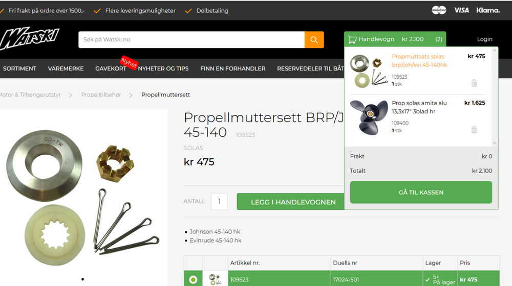

Hvilken propel skal jeg ha ? Jeg vet ikke engang  om den propellen som er på er den optimale da denne motoren i sin tid ble kjøpt separat og satt på uten at noe ble gjort.
Jeg har aldri vært borti dette med bytte eller innkjøp av propell før, har sett noen guider på nettet men skjønner ikke stort av det.
