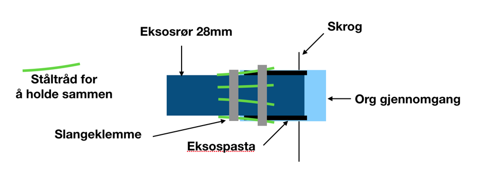

Eksosrøret får altså plass INNI eksosgjennomføringen?
Kan du da montere det på plass med eksospasta midt inne i stussen, med pasta rundt hele røret? (mellom røret og stussen) Da vil pasta herde når du kjører varme der, og det vil bli sittende godt fast. Spesielt dersom eksosrøret er av den "ruglete" typen, og du lager et par mothakker i stussen (på innsiden).
I tillegg skrur du fast noen ståltråder i eksosgjennomgangen med slangeklemme, og det samme på eksosrøret. Dermed får man strekkavlastning hvis pastaen skulle svikte grunnet bevegelser i båten (selv om jeg ikke ser hvordan det kan bevege seg mer der enn i eksosanlegg på bil).

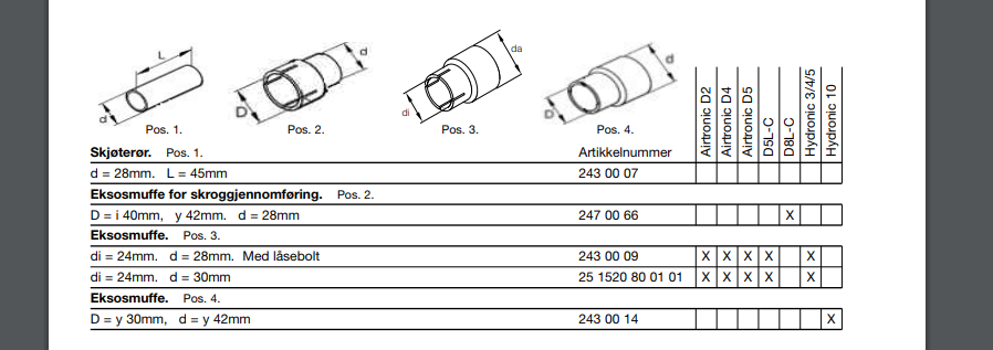

Hei
Takker for svar. Trenger del 2 på bildet ja. Min Eber forhandler visste ikke om disse delene. Skal dra innom han å sjekke at delenummeret er ennå i salg.
Har montert det «midlertidlig» med pasta. Røret stikker ca. 3 cm inn i eksosgjennomføringen med pasta på. Deretter har jeg brukt vulktape som tåler høy temperatur for å fore ut røret slik at det blir litt større en skrog gjennomføringen. Deretter er det satt på en original Eber eksosklemme på dette slik at delene står bom fast. I tillegg er det satt på 5 klammer for å holde eksos slangen på plass. Skal dette løsne så må stussen til eksos slangen rett å slett kappes av i gjennomføringen.
Dette er IKKE en tilfredsstillende løsning på sikt - har lest skrekkhistorier med fatale følger og manglende  forsikringsoppgjør. Jeg skal ikke bli en av dem - overgang skal bli bestilt og montert :-)

Fikk denne beskjeden fra Eber:
Hej, Tyvärr har artikel 2470066 utgått ur sortimentet utan ersättning.
