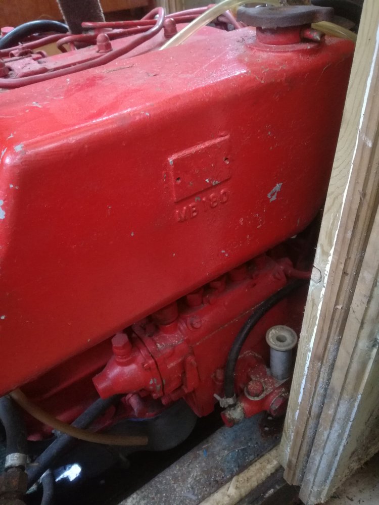

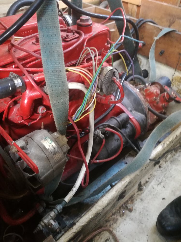

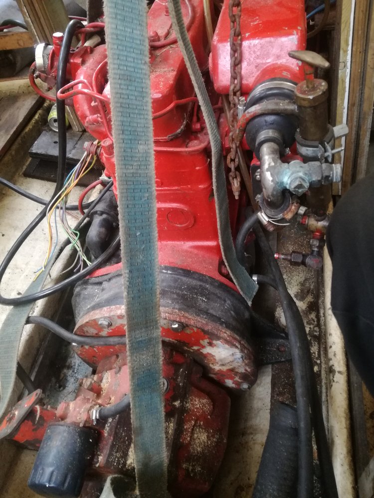

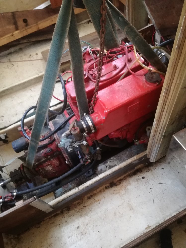

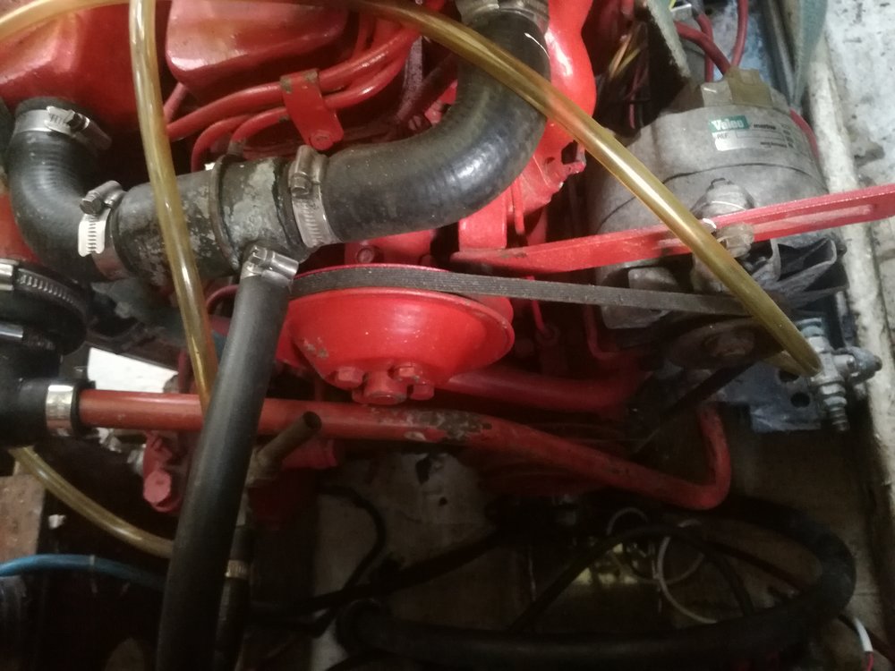

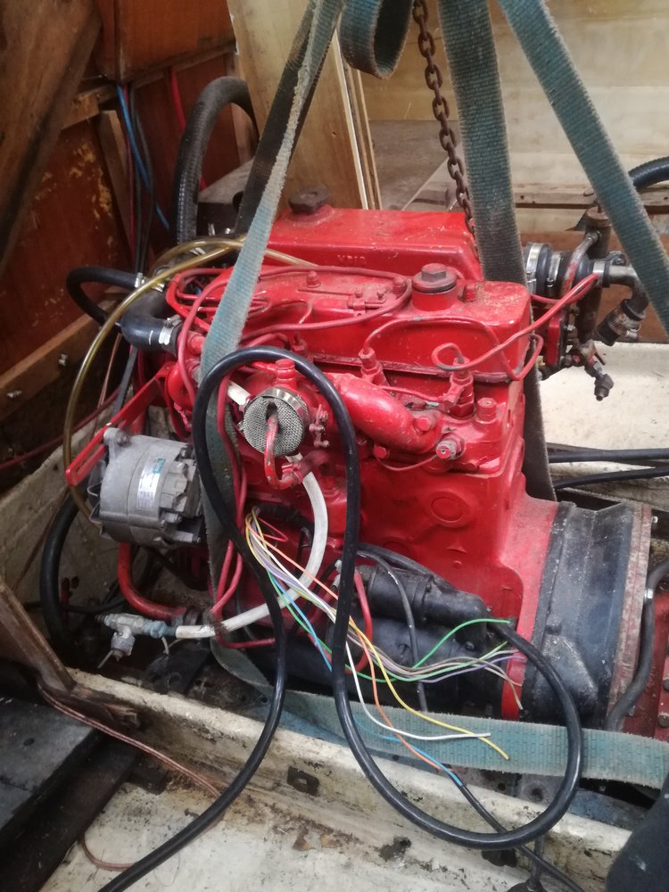

Faj Startet 24.Juni.2018 Link til dette innlegget Startet 24.Juni.2018 Hei har kjøpt en solux24ac uten motor så fikk e tak på en motor som selger mener er en BMC på 52hk men e finner ikke noe info på motoren er i grunnen helt grønn når det kommer til båt sånn generelt og ?også lurer e på Hvor kan e få tak i flens til akslen da den som står i nå er får liten får å passe inn på girkassa :) Sitér dette innlegget Link to post
aileenll Svart 24.Juni.2018 Link til dette innlegget Svart 24.Juni.2018 Blokka er merket MB180! Om en googler det, så finner du blant annet dette: http://westfield4x4.com/ kan det være en Mb om 636? Sitér dette innlegget Aileen ll Link to post

Familiesnekke Svart 25.Juni.2018 Link til dette innlegget Svart 25.Juni.2018 Hei, «MB180» er nummeret som står på Bowman-kjøleren. OM636 ser riktig ut. Sitér dette innlegget Link to post
Toroa Svart 29.Juni.2018 Link til dette innlegget Svart 29.Juni.2018 Motoren er en "moderne" Mercedes OM 636, og har potensiale for et uttak på 43 HK på 3500 o/min. Kjøleren er en kombinert eksosmanifoil og varmeveksler produsert av Bowman. Motoren er designet av Ludwig Kraus og er den andre personbildieselen som Daimler-Benz produserte. Motoren ble produsert fra 1949 til 1993. Sitér dette innlegget Jeg vedlikeholder den levende motorlista på Motorteknisk database - mtu og Mercedes finner du på DieselWiki Link to post
