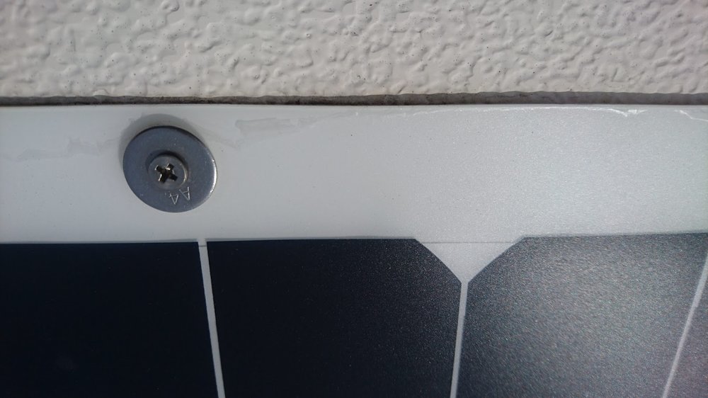

Sunwind fleksibelt 50w solcellepanel fra 2017 "flasser". Andre med samme problem ?
Worry II
Opplever det samme på mitt panel, vet ikke om det har noen påvirkning. Det som er sikkert er at panelet har sluttet å lade , så venter på nytt :(
Stilte spm til Sunwind: Har montert et 100 w panel på båten i 2017 med 10 amp mppt regulator. Har fungert greit i et års til. Men har oppdaget nå at det ikke lader noe som helst. Måler 20 V +  - på kablene fra panelet og 14 V i regulatoren, Men ikke noe watt eller amp til batteriene.
Lurer derfor på hva som er årsak? Kabler er sjekket opp.
Svar fra Sunwind: mye tyder på et brudd i en kobling i panelet, fint om du får målt med multimeter direkte på kablene fra panelet, spenning kan du selv ha om det er brudd, de er seriekoblet. Mål Amp dirkete på kabler, leverer de ikke strøm bes du ta panelet til utsalgsted som tar det videre med oss.
