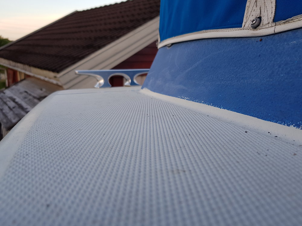

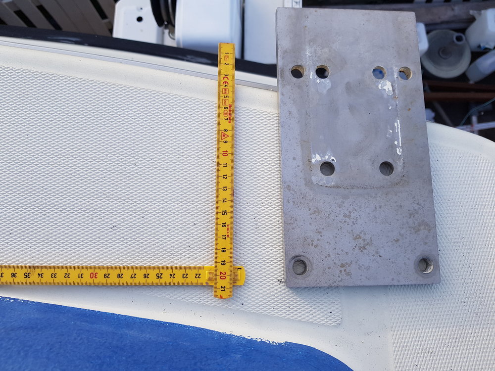

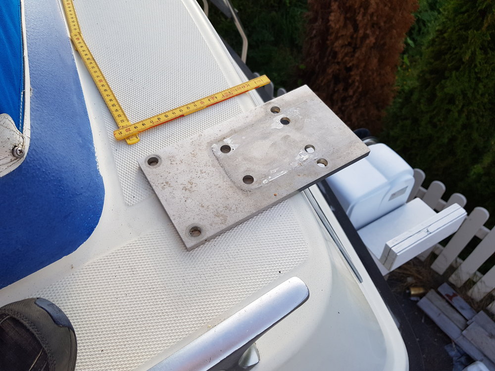

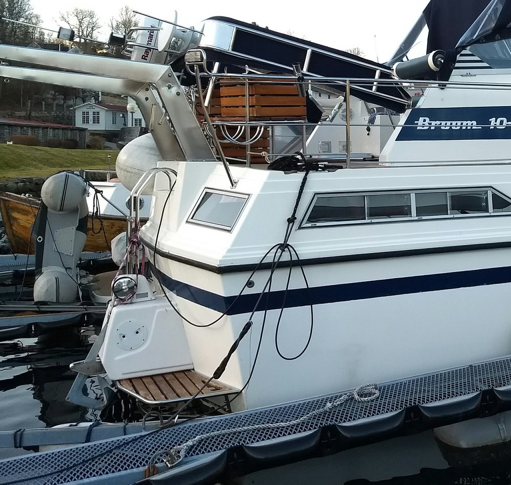

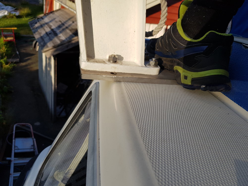

Jeg kjøpte noen brukte alu davitere i fjor. Ønsker å montere dem på min halvplaner (Neptim 8000).

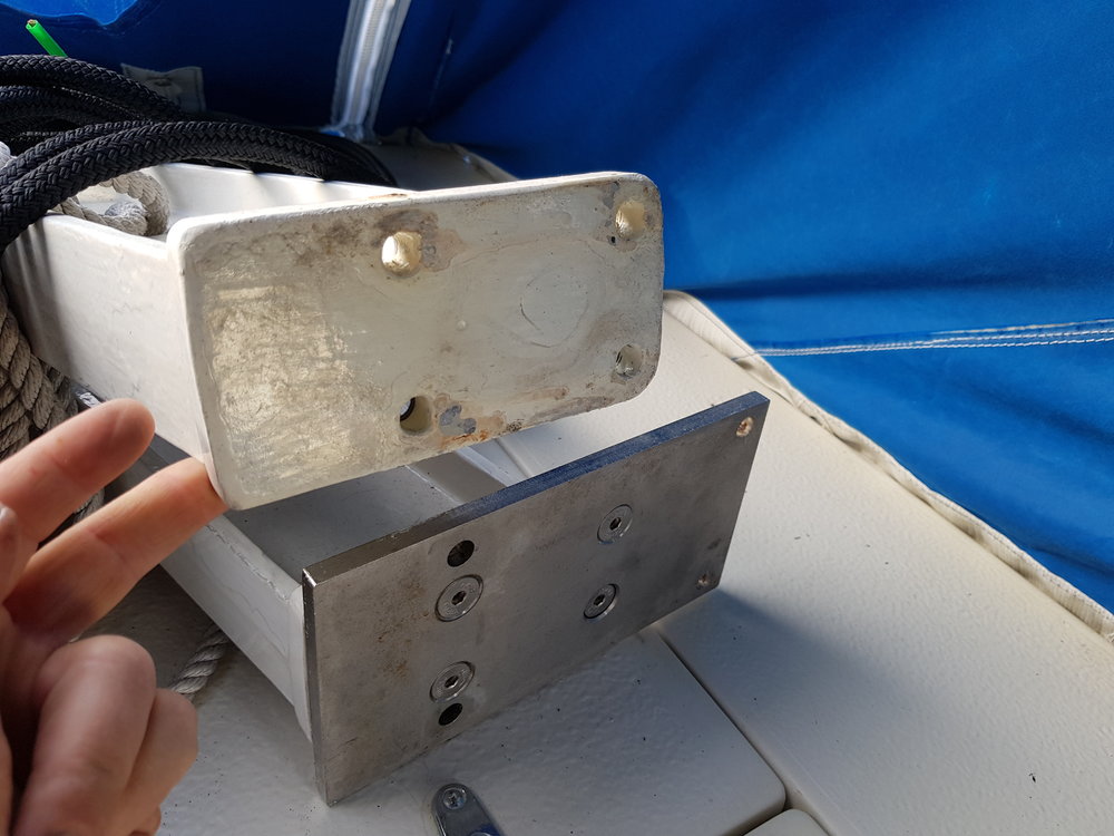

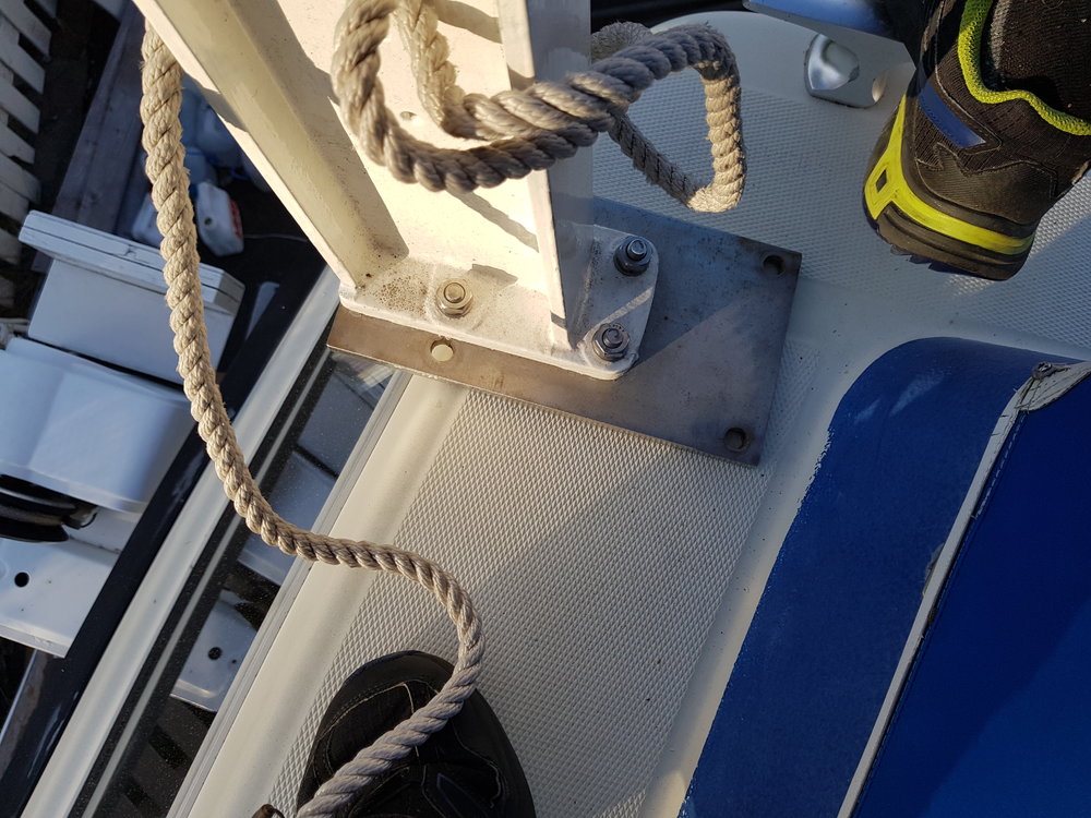

Det fulgte med noen stålplater som både fordeler trykket fra davitere, samt gir større fotavtrykk.
Jeg husker at vi hadde davitere på den Neptim 8000 jeg vokste opp med, men at det var skikkelig irriterende å gå på innsiden av dem. De stod helt inne på dollbordet, og det var skikkelig trangt der.
Derfor vurderer jeg å bruke de medfølgende stålplatene (10 mm tykke), og sette foten på davitere litt "ut i lufta".
Vil dette fungere?
Er de stål-forlengerne kraftige nok?
Jeg må uansett bore 1- 2 nye hull i stålplatene for å kunne feste disse på min båt.
Hva skal jeg ha på innsiden for å avlaste dra-kreftene? Holder det med en 12 mm "tilhengerplate" og selvfølgelig store skiver rustfritt?

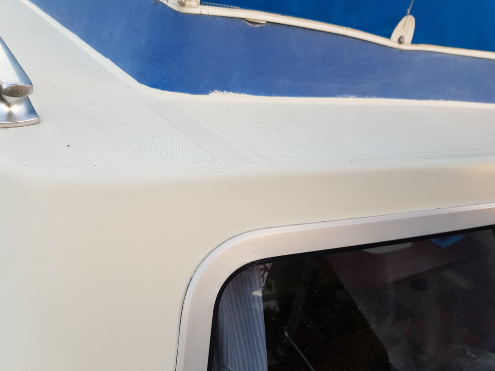

Vi hadde davitere der på den forrige Neptimen. Holdt i heftig vær da. Hverken min far eller jeg husker noen forsterkning der. Men det er kom i en kraftig "knekk" rett bak som gir mye styrke.
Vet du hvordan dette ble gjort @Ingar? Du kjenner jo båttypen godt.
Enig forrige talere. Forsterk på innsiden.
Har nettopp forsterket innsiden på egen båt - og kjøpt kraftigeredavitere. Enorme krefter i sving når det sjøer - og særlig med de daviterne du har hvor jolla ikke er «spent fast» oppunder.
Skal det bare henge 50 kg der er det en ting. Men så var det påhengern. Kulefenderne. Tuberingen. Litt sjøsprøyt og regnvann under overfart i regnvær. Plutselig er det veldig tungt det som henger der.....
Men for å svare på spørsmålet: Jeg tror stålplatene vil tåle det. De ville jeg brukt uansett, for å fordele trykk og ikke minst strekk. Tilsvarende plate (helst større) på undersiden også. Støpt fast med noen lag glassfiber. Jeg ser bilder av båttypen, og ser det er veldig mye (store) vinduer i AC. Fant imidlertid ikke noen bilder av en med daviter montert. Forstår poenget med å få de lengre bak, da jeg selv har anker montert akter. Jeg må dytte gummibåten ca 20 cm akterover for å komme utenfor ankeret. Ønsker meg egentlig en ny helstøpt badeplattform med plass til gummibåten og med kjettingkasse ned i plattformen. Den kassen på plattformen er også i veien for det meste. Jeg kan forøvrig klatre ned stigen selv når gummibåten henger i davitene. Usikker på avstand mellom davitene, men de står ganske tett.

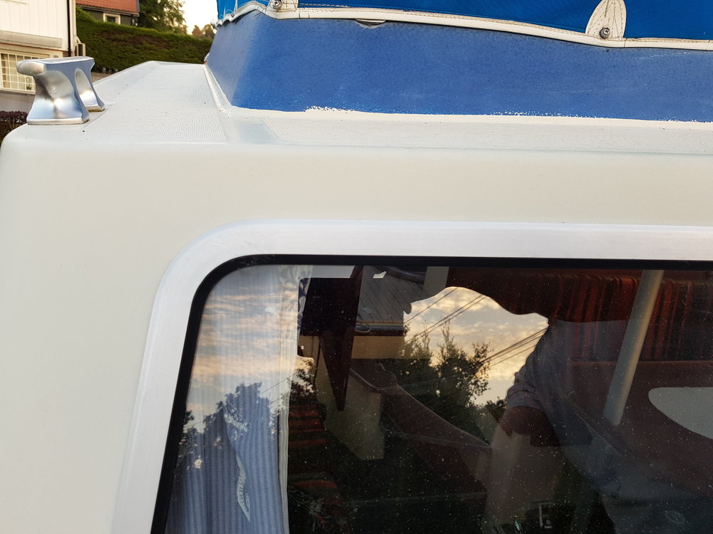

Jeg har bilder fra båten vi hadde tilbake i 1986, men ingen bilder som viser innfestningen av daviterne. De var festet kanskje 10 cm fra pullerne. Det jeg husker er at det var litt trangt å knyte tauet på bakre puller. (og dermed at daviterne stot montert tett på) Vil anta at det er tykk støp/ forsterkninger der pullerne er festet, men må til syvende og sist borre igjennom for å måle.

Det var akkurat samme vinduoppsett på den båten. Skulle gjerne hatt detaljer om hvordan det var gjort. Mine davitere er vesentlig kraftigere enn de som er på bildet der, men lengden/ utspring tipper jeg er ganske like.

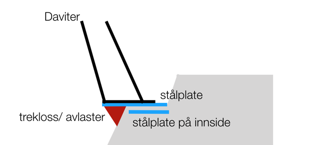

Det blir jo i stor grad presskrefter nedover akter og drakrefter oppover i front av festet. Så bør vel ha store skiver uansett inne?
Jeg kan kanskje lage skrå klosser i et hardt treslag? Er nok lettere å få fint enn å skulle prøve å matche fargen på plasten (noe jeg aldri vil klare).
Evt. at jeg får laget adaptere av stål som passer slik at den blå platen og klossen er en og samme enhet. Bare usikker på om dette vil avlaste  glassfiberen over vinduet eller ikke.
Noe slikt?
Det såg bra ut. Tenkte skissere akkurat det samme, men så kom eg på at eg ikkje hverken kan eller har særleg greie på data :saint:
Eg hadde sveist saman rød klosse og blå utvendig plate,om du forstår,  og vurdert mulighet for bolt igjennom rød del, med plate(flattjern) også på innsida av dei boltane.   Men eg har 3 sveiseapparat i garasjen, og trivst betre med det en treverk.
