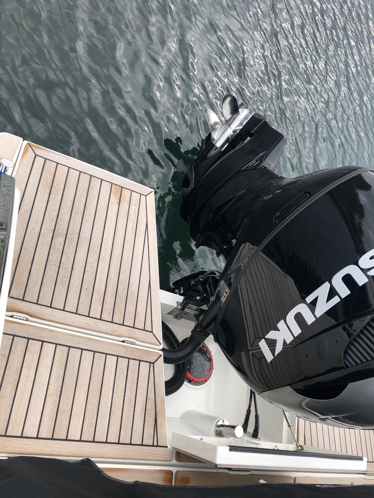

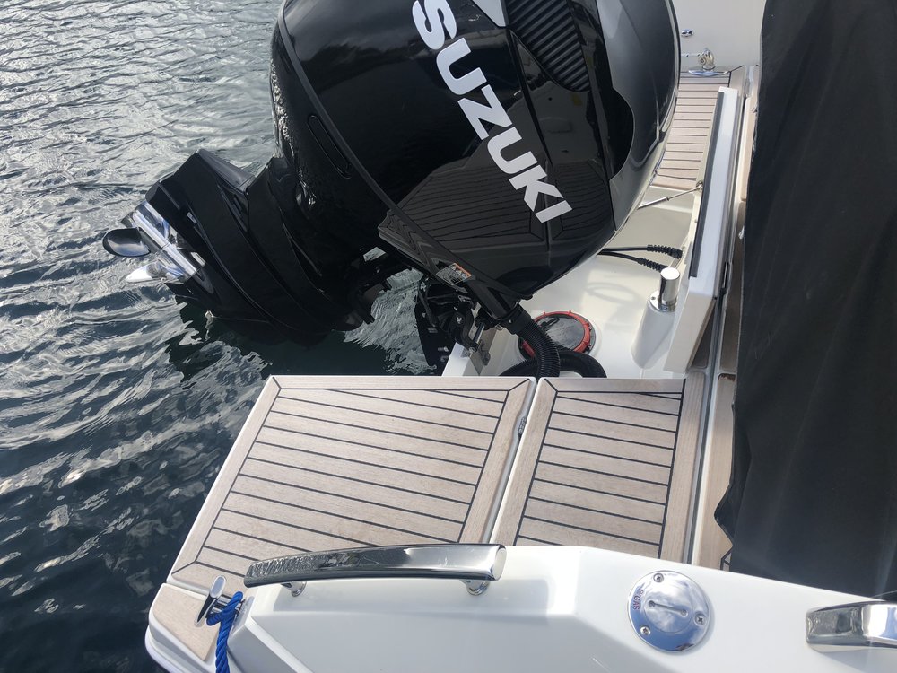

hei, båten min var helt ny i april, nå er teaken på badeplattformen markant blekere enn den som er beskyttet under kalesj/havnepresening, slik kan man jo selvfølgelig ikke ha det, tenker siden dette er så å si helt nytt trenger det vel ikke å renses eller pusses, tenker jeg vasker med en mikrofiber slik at det er rent å så smøre på, men spørsmålet er hva?..ønsker ikke lakk..ønsker å smøre på noe annet men vet ikke hva?..vil vel ha det mest mulig slik det var når det var nytt, setter pris på innspill.:smiley:

Stadig rensing sliter på teaken og forkorter levetiden. Derfor sverger jeg til kun børsting med saltvann og myk børste på tvers av fibrene en gang imellom for utendørs teakdekk. Da får du den typiske gråhvite fargen som jeg liker best.
et veldig relavant svar, som du sier, teaken er helt ny å vil ikke slite den unødig, skal prøve å skrubbe den med saltvann som du sier, så får jeg se hva jeg synes om resultatet.

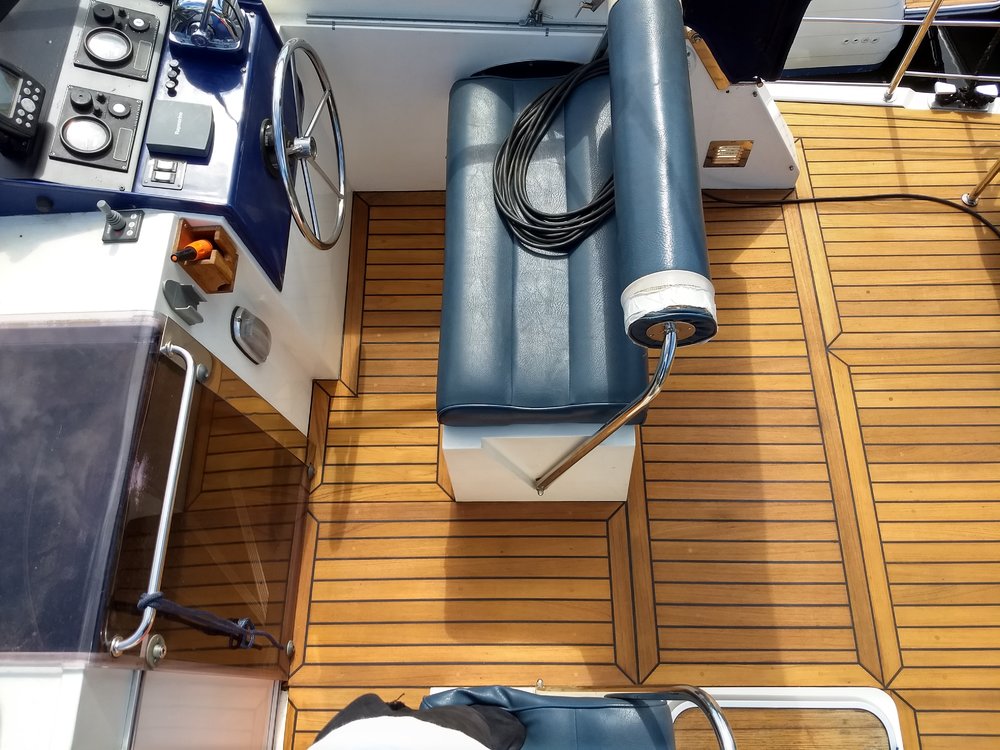

index skrev 1 time siden:
Så veldig bra ut denne teaken. Mye bedre enn den gule lenger oppe.
Når jeg så det første bildet, den gule, så tenkte jeg "ser bra ut det". Men når jeg ser bildene av ubehandlet teak på båten til trådstarter, som ser flott ut, så må jeg jo innrømme at den gule teaken ser litt rar ut, nesten så en kan tro det er noe fake greier selv om det åpenbart ikke er det.
Smaken er som baken osv.. Om jeg båtene enkeltvis så hadde jeg nok syns begge deler så bra ut. Men er jo mye mer jobb å få/holde den gul da ;-)
