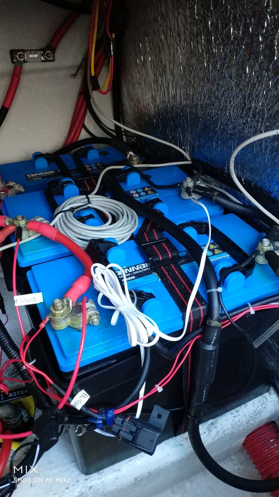

Monterte i fjor ny Balmar AT-160, MC-614 regulator og Victron 200A Mosfet skille. Helt siden starten har jeg vært plaget med at spenningen øker i det regulator går fra bulk og til absortion. Spenningen øker til over 15V. Men det som er så rart er at det skjer bare når motor går over 2200 rpm. Når spenningsøkningen kommer så slakker jeg opp til under 2200 og venter 15-20 minutter så er alt i orden igjen. Jeg har regulator på «lukkede syre». Setter jeg den til mere konservativt ex Gel, så skjer det bare over 2600rpm. Men, det jeg har oppdaget nå er at hvis jeg setter på lanterner 3x25W så skjer det ikke, da er alt i orden. Altså 6-7A strømtrekk så skjer det ikke.
Så -
Tenning fra motor.
Strøm til regulator fra forbruksbatteri.
Sense og temp på forbruk.
Minus for regulator på dynamo.
Minus fra dynamo går til samleskinne.
Pluss fra dynamo til Victron Fet og videre til batteribanker.
Minus fra Victron til samleskinne. (for Fet)
Felles samleskinne for alle minus går da til dynamo, startbatteri og Victron 702/forbruk.
W er ikke tilkoblet regulator.
Sense og temp er prøvd satt både på forbruk og start. Sense er prøvd på forbruk, start og dynamo.
Alle kabler er prøvd men nye.
Regulator er også prøvd skiftet.
Hittil har jeg ikke klart å isolere feilen til et bestemt punkt, men tenker å prøve å koble dynamo direkte til batterier og koble alle batterier sammen på en eller annen måte, enten med kabel eller med relé.
Jeg og Komodo har prøvd å tenke litt sammen og vi er enige om å prøve det siste som jeg beskriver. Jørg ser heller ikke en umiddelbar løsning.
Hva mener dere andre gutter, er det noe jeg har oversett?

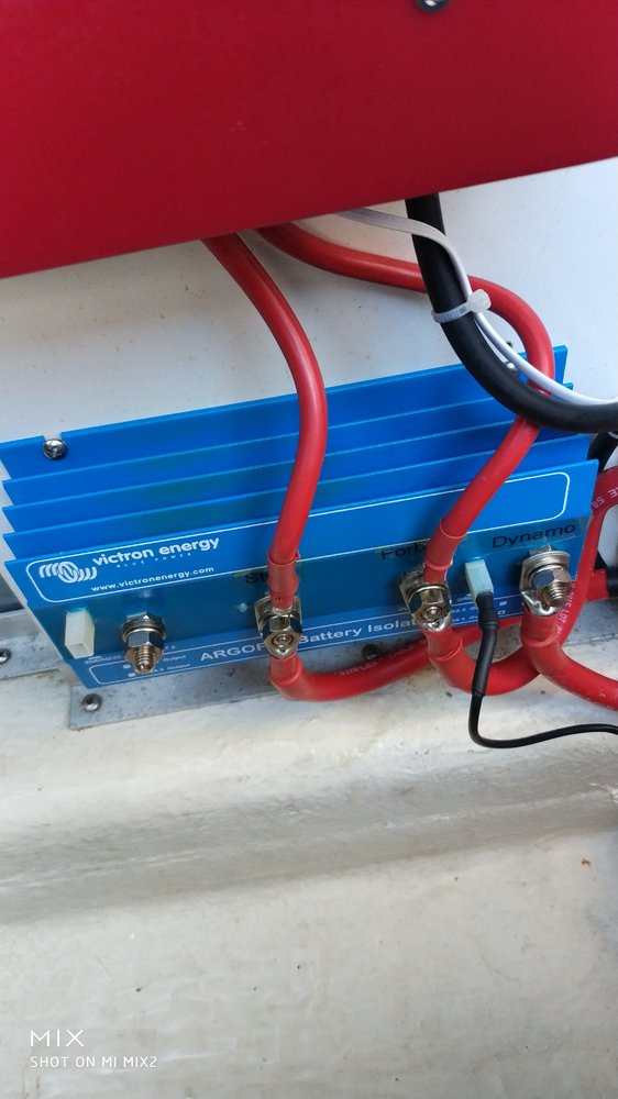

Her er link til den jeg har, 200-3
https://www.victronenergy.com/battery-isolators-and-combiners/argo-fet-battery-isolators

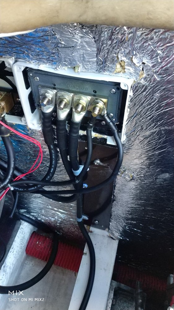

@Hulda, sånn skal det selv selvsagt ikke være med kablene. Det er bare det at jeg feilsøker og da blir det alltids litt rot.
Ledninger på plusspol er sense til Balmar, sense til Victron 702 (batterimeter) og sense til landstrøm lader. I tillegg da selvsagt ut til forbruk, mellom batterier og inn fra dynamo. Jeg liker heller ikke alle kablene men noen må nesten kobles slikt. Mener man at dette kan være kilde til feil, så fikser jeg selvsagt det også.

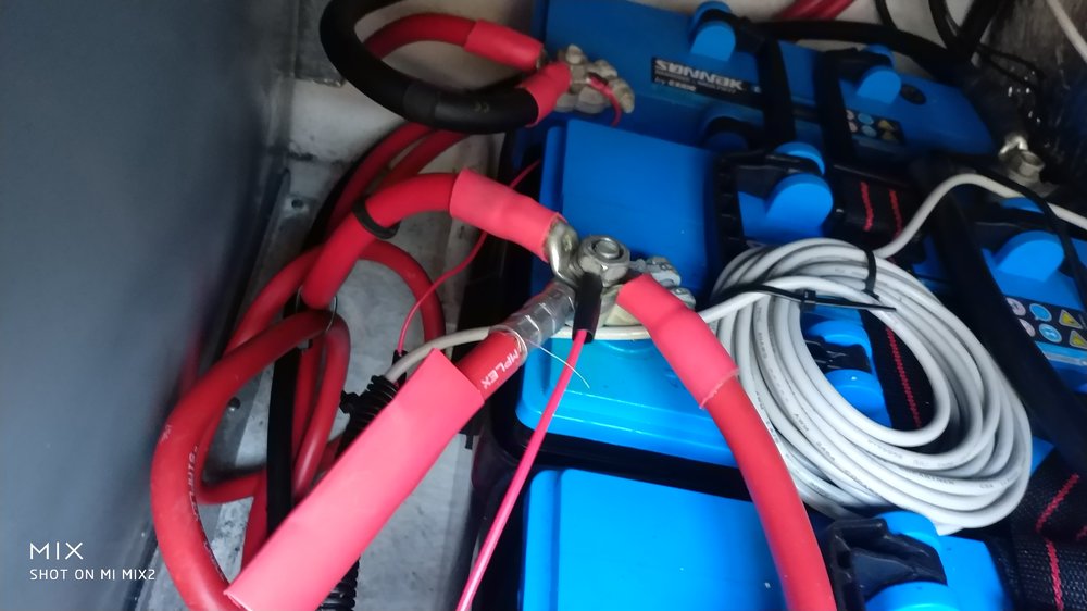

Litt om koblinger igjen:
Forbruksbatterier er x koblet. Dvs minus på det ene batteriet og pluss på det andre, til/fra forbruk i båten. På denne plusspolen er dynamo, sense, og strøm til regulator koblet. Minus fra regulator er koblet på dynamo hvor minus til batterier selvsagt også er koblet, minus til batteri dog gjennom en samleskinne og videre til batteri. Har også hatt tenning til regulator koblet direkte til batteri, sammen med nye kabler til sense og pluss. Samme feil da så jeg tror egentlig ikke feilen ligger her, men som sagt så antar jeg bare.

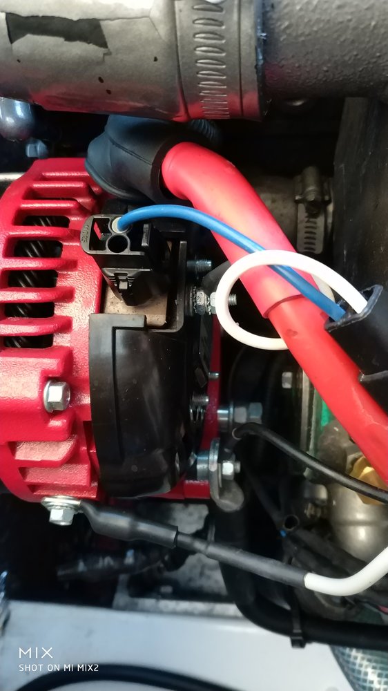

Men kabel til stator er ikke sjekket. Den er den eneste jeg ikke har rørt. Ei heller har jeg målt verken spenning eller noe annet der. Kan det være en ide?
Men dere som har samme regulator, har dere vekselspenningen tilkoblet regulator? Jeg fikk beskjed om at den ikke trengte være tilkoblet så lenge jeg ikke brukte den til turteller.
Redigert.
Husket det nå fra den tidligere regulator og ser det også i manualen. Den må være tilkoblet for å bruke statorovervåking. Da går BDL på igjen i morgen.
