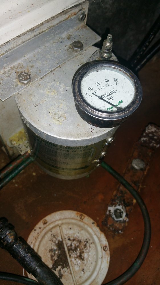

Ta av lufttrykket ved å trykke inn "bildekkventilen" på øvre/høyre side på beholderen. Skru deretter av fyllepluggen og etterfyll til 3/4 full.
Sett tilbake fylleplugg og pump opp lufttrykket til ca. 20-25 psi med en sykkelpumpe e.l. Luft styresnekken på FB.
Sjekk for oljelekkasje eller luftlekkasje fra beholderen. (Såpevann på øvre del av beholder vil kunne avsløre evt. luftlekkasje)
Redigert av mateco (see edit history)
Jo mere man lærer jo mere kunnskap får man om hva man ikke vet !!
Fyllepluggen er mutteren som luftventilen er skrudd fast i.
Følg fremgangsmåten som mateco beskriver for fylling og trykksetting.
For å lufte må du løsne de to små mutterne i underkant av olje reservoaret. De står i forkant av den firkantete blokken som oljerørene går inn/ut av.
Med disse åpne snur du rattet på fly først 50 ganger styrbord, så 50 ganger babord.
Sjekk så oljenivået, etterfyll ved behov og trykksett systemet igjen.
