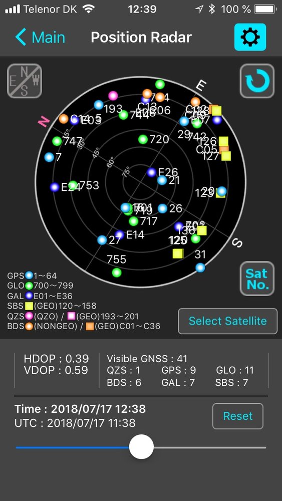

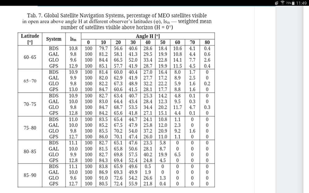

abbor Svart 17.Juli.2018 Link til dette innlegget Svart 17.Juli.2018 Christian_V skrev On 17.7.2018 at 0.26: Hvorfor trenger vi GLONASS i her i nord? Fordi banene til GLONASS har en inklinasjon på 64,8 grader, mens GPS sin bare er på 55 grader. Sitér dette innlegget Link to post

Christian_V Svart 18.Juli.2018 Link til dette innlegget Svart 18.Juli.2018 abbor skrev for 8 timer siden: Fordi banene til GLONASS har en inklinasjon på 64,8 grader, mens GPS sin bare er på 55 grader. Hm, her må jeg lese meg opp litt fra gammelt pensum, men jeg tror ikke din påstand er helt korrekt. GPS systemet skal gi global dekning, selv om dekningen naturligvis kan være ulik nøyaktighet. Merk også at GPS har vært operativt i en evighet i forhold til både GAL og GLONASS, i tillegg til at GPS systemet kontinuerlig oppdateres og oppgraderes. Har personlig vært på 80 grader nord og lest av GPS posisjoner, men det kan jo være andre brukere som har andre erfaringer. Kommer tilbake med mer når harddisken er oppdatert... Sitér dette innlegget Link to post
abbor Svart 18.Juli.2018 Link til dette innlegget Svart 18.Juli.2018 Nå kom ikke jeg med noen påstand i min forrige post, bare faktaopplysninger om de to systemene. Hva du tror på får være din privatsak, men GLONASS gir pga av inklinasjonvinkelen flere satellitter høyt over horisonten på nordlige breddegrader. Sitér dette innlegget Link to post
