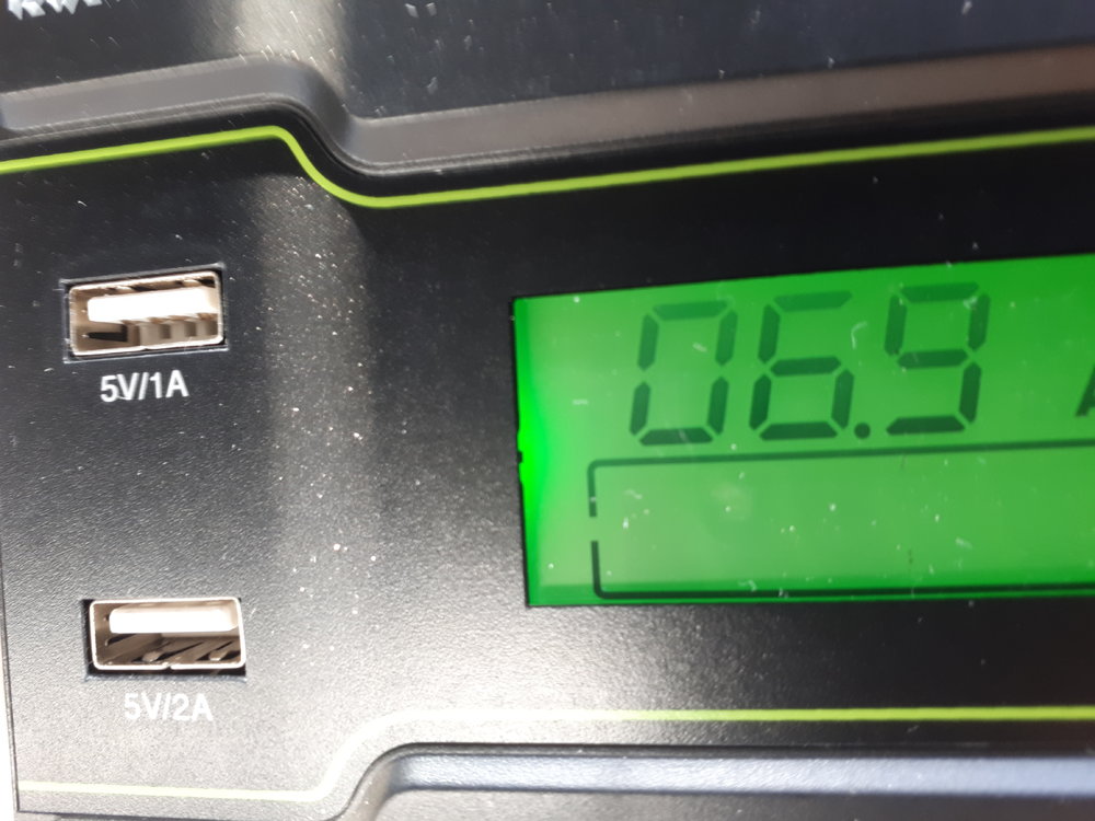

Ida Marie III Svart 2.Juli.2018 Link til dette innlegget Svart 2.Juli.2018 (redigert) Monterte et slik 100 watt panel fra Maritim i båten min for noen dager siden..funker flott.. jeg har kjøleskap på 130 liter, samt alt det andre alle har... og ligger nå på 3 dagen i uthavn... Og her ser du hva det trøkker inn på batteriene når solen skinner.. Kjøpte også et slikt stativ at en lett kan svinge panelet mot solen... det er stor forskjell vist det kommer litt skygge på panelet eller vinkelen mot solen blir feil.. Redigert 2.Juli.2018 av Ida Marie III (see edit history) Sitér dette innlegget Link to post
