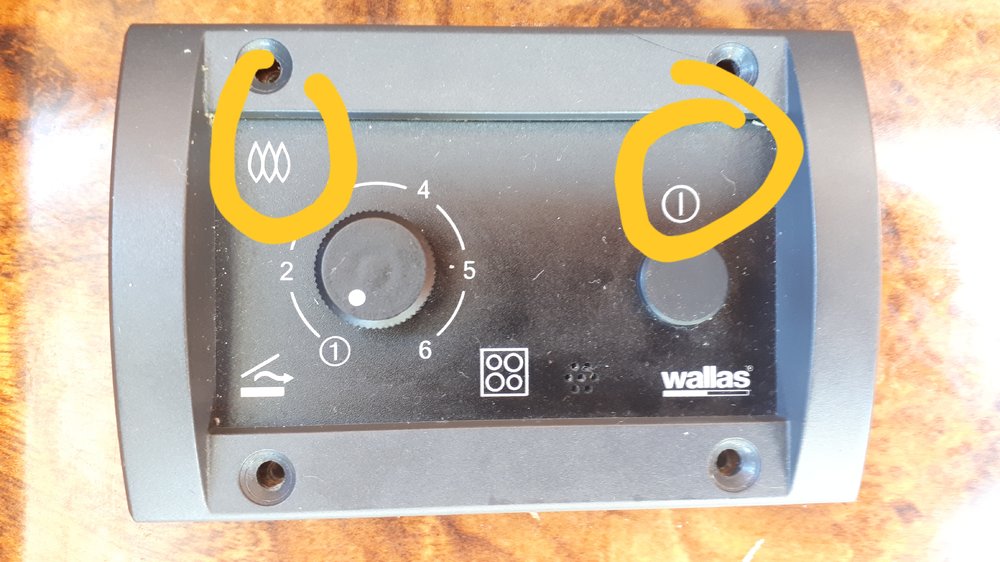

Har nå koblet fra hele Wallas'n. Koblet til egen diesel tank og nye kabler med sikring på eget batteri, men den virker fremdeles ikke. Prøver å låse opp ved å holde power knappen nede 2-5 sek, da begynner den å blinke på begge lysa igjen. Slår den av igjen slik som manualer sier, 2-5 sek. Prøver nå å starte igjen, men den blinker fremdeles på begge lysa.
