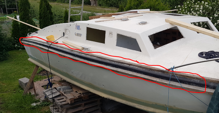

LeviCorsair Startet 5.Juli.2018 Link til dette innlegget Startet 5.Juli.2018 (redigert) Jeg holder på med et oppussings prosjekt, og har noen trelister (markert med rødt nedenfor) som jeg ønsker å behandle så det blir vanntett. De skal slipes, vaskes og sparkles men hva bør jeg bruke for toppbehandling ? Jeg vurdere gelcoat/topcoat, men kommer det å sitte ? Hva skal jeg ev. grunne med ? Et annet alternativ er glass fiber/polyester først, før toppstrøk ? - dette har jeg gjort med listen nede i vannlinjen. Må også bli helt tett mot underlaget. Hele båten skal lakkeres etterhvert. Redigert 5.Juli.2018 av LeviCorsair (see edit history) Sitér dette innlegget https://baatplassen.no/i/topic/121361-prosjekt-levi-corsair-27-fra-1967/ http://www.leviboats.com/EN/ Link to post
ivar Svart 5.Juli.2018 Link til dette innlegget Svart 5.Juli.2018 min erfaring med topcoat rett på treverk eller finer er at det ser tilsynelatende bra ut , men det bli bare et skikt på utsida. Og virker som at det slipper over tid, slik at det flasser og vannet kan komme inn Så der har jeg mer tro på epoxy Sitér dette innlegget Lurøy / Svalbard. Båter: Gromling 15/60 Yamaha / Wesling 490 m/80 Yamaha / Yamarin 5940 m/ F115 Yamaha / Achilles LS4 (RIP) Aquaquick MS265 West Commando 270 m/ 4hk Yamaha Link to post
Jon-Kåre Svart 5.Juli.2018 Link til dette innlegget Svart 5.Juli.2018 Epoksy Sitér dette innlegget Det er lettere med våtslipepapir en rubbing. Det er lettere med et til 2 strøk lakk en polering. Trebåt er ikke mere arbeid Tidligere Båter: 21 fots tresjark m/sabb 22 (Tequila Sunrise) • 23 fots tresjark m/sabb 16 (Neptun) • 17 fots speilbåt i tre med vindskjerm og 25hk yamaha (Gjeld-frid I) Link to post
LeviCorsair Svart 5.Juli.2018 Emnestarter Link til dette innlegget Svart 5.Juli.2018 (redigert) ivar skrev 6 minutter siden: min erfaring med topcoat rett på treverk eller finer er at det ser tilsynelatende bra ut , men det bli bare et skikt på utsida. Og virker som at det slipper over tid, slik at det flasser og vannet kan komme inn Så der har jeg mer tro på epoxy Var akkurat det som skjedde med listen i vannkanten - men det ble lagt på sist de pusset opp båten seint på 80-tallet. Der har jeg som sagt kjørt på med glassfiber/polyester mot skroget for å toppe med epoksy-primer for lakkering. Tenker du epoksy-primer først og sen gelcoat/topcoat ? Redigert 5.Juli.2018 av LeviCorsair (see edit history) Sitér dette innlegget https://baatplassen.no/i/topic/121361-prosjekt-levi-corsair-27-fra-1967/ http://www.leviboats.com/EN/ Link to post
ivar Svart 5.Juli.2018 Link til dette innlegget Svart 5.Juli.2018 ser for meg at tyntflytende lamineringsepoxy kan være tingen her .. ? Sitér dette innlegget Lurøy / Svalbard. Båter: Gromling 15/60 Yamaha / Wesling 490 m/80 Yamaha / Yamarin 5940 m/ F115 Yamaha / Achilles LS4 (RIP) Aquaquick MS265 West Commando 270 m/ 4hk Yamaha Link to post
LeviCorsair Svart 5.Juli.2018 Emnestarter Link til dette innlegget Svart 5.Juli.2018 Har tenkt den tanken ja, men også å kjøre på med glassfiber. Sitér dette innlegget https://baatplassen.no/i/topic/121361-prosjekt-levi-corsair-27-fra-1967/ http://www.leviboats.com/EN/ Link to post
