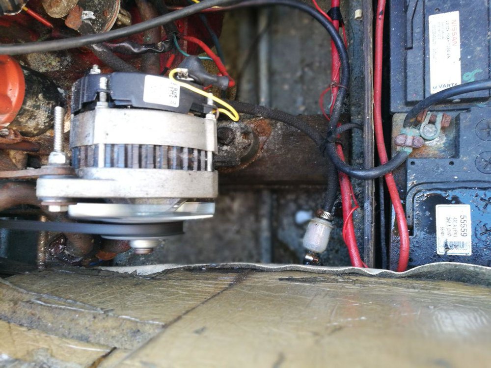

dovregubbensfall Startet 6.Juli.2018 Link til dette innlegget Startet 6.Juli.2018 (redigert) Startet motoren som vanlig. Plutselig gikk turtallet i nøytral gir opp fra circa 800 til 1200 rpm. Åpner motorrommet og ser at det spruter vann fra reg og dynamo reim i alle retninger. Smaker på vannet og det har en sterk smak. Tenker at det er saltvann, men senere foreslår noen at det er frostvæsken. Har bare fylt på rent vann i sommer, men det var mye rester av glykol i kammeret. Det har jeg forøvrig måttet etterfylle et par ganger. Tenkte først at det fordampet i den hetebølgen vi har hatt på Østlandet, men er nå usikker. Kan det være tilfeldig at både turtallet gikk opp og vannspruten skjer samtidig? Fikk en teori på at hvis vannpumpa er gåen så slipper motoren å anstrenge seg for å drive den og da blir det mer RPM. Men skulle ikke tro at det skal så mye krefter til å drive en vannpumpe. En anne teori var å be om hjelp fra en mekaniker, men hvor finner man en mekaniker som kan komme ut til båten på hovedøya i Oslofjorden for å si sin mening? Dette skjedde etter at båten var oppe en times tid, da jeg byttet springfjærene til drevet (aq 270). Det låser seg ikke i revers. Det hjalp ikke å bytte springfjærene. Så det var dobbelt med skuffelse den fine lørdagsettermiddagen. Hva kan jeg gjøre med motoren selv, før jeg overgir meg til profesjonell hjelp? PS: synes også den har blitt mye varmere og det siver litt røyk fra under plastdekselet rett etter at motor er avskrudd. PPS: Det var ikke mye vann som kom ut, men det sprutet mot batteriene og ned rundt på regreima og dynamoen, så stoppet motor ganske kjapt. har kjøpt nye batterier til å bytte ut og kabler, men vil fikse dette først, i tilfelle noen reagerer på irrede og dårlige koblinger på batteribanken Redigert 6.Juli.2018 av dovregubbensfall (see edit history) Sitér dette innlegget Link to post

pero Svart 6.Juli.2018 Link til dette innlegget Svart 6.Juli.2018 Tja. Kombinasjonen økt turtall og vannlekkasje kan jo ha en sammenheng, eller det kan være to separate feil. Sjekk alle slanger og slangeklemmer. Et lite drypp kan gi vann over alt. 400 rpm opp på kun vannpumpe høres mye ut egentlig, enig i det. Skal det ha en sammenheng så må akslingen i pumpa ha knekt av vil jeg tro. Få noen som kan litt til å ta en titt, eller fyll på med bilder. Sitér dette innlegget Link to post
Tskjei Svart 6.Juli.2018 Link til dette innlegget Svart 6.Juli.2018 Finn først ut hvor vannet kommer fra. Så kan du finne ut hvorfor motoren har økt turtall etterpå. Tipper at du har lekkasje rundt varmeveksler en plass. Mest sannsynlig korrosjon og lekkasje. Turtallsproblemet ligger sikkert i forbindelse med fukt på el-deler. Blir en dyr fornøyelse med mekaniker på dette. Hadde vel vurdert å bytte motor hvis jeg var deg. Sitér dette innlegget Link to post
index Svart 6.Juli.2018 Link til dette innlegget Svart 6.Juli.2018 Er nok vannpumpen på ferskvannsiden. Om du kan skifte selv eller må tilkalle hjelp avhenger vel av hva du fører deg komfortabel med. Men fikses må det. Tipper du har hatt lekkasje lenge, siden det er såpass rustent og du har pleid å etterfylle vann. På tide å gjøre noe med det nå. Sitér dette innlegget "First they ignore you, then they ridicule you, then they fight you, then you win." - Mahatma Gandhi Link to post

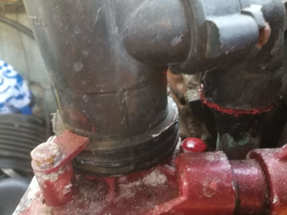

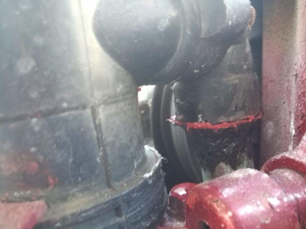

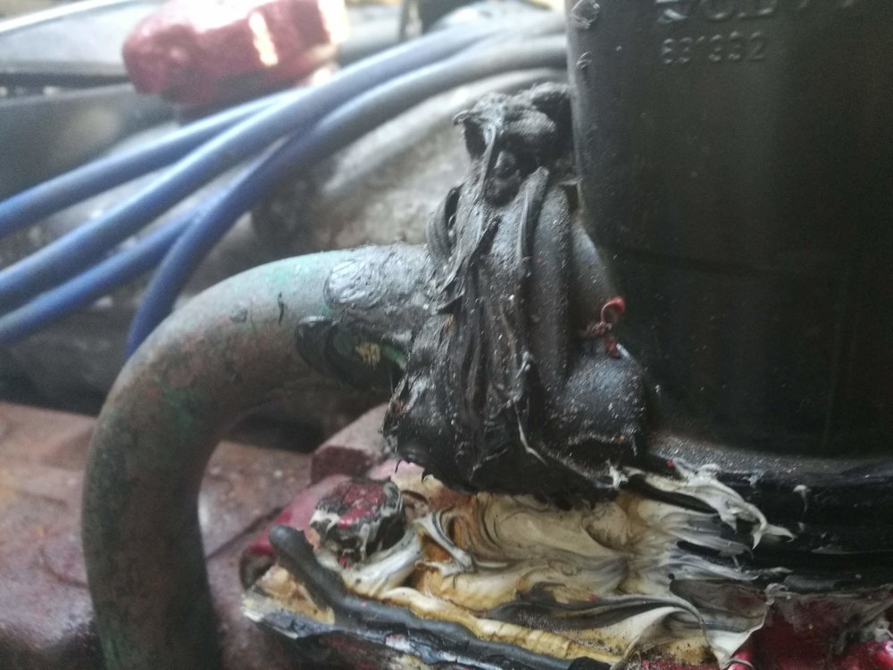

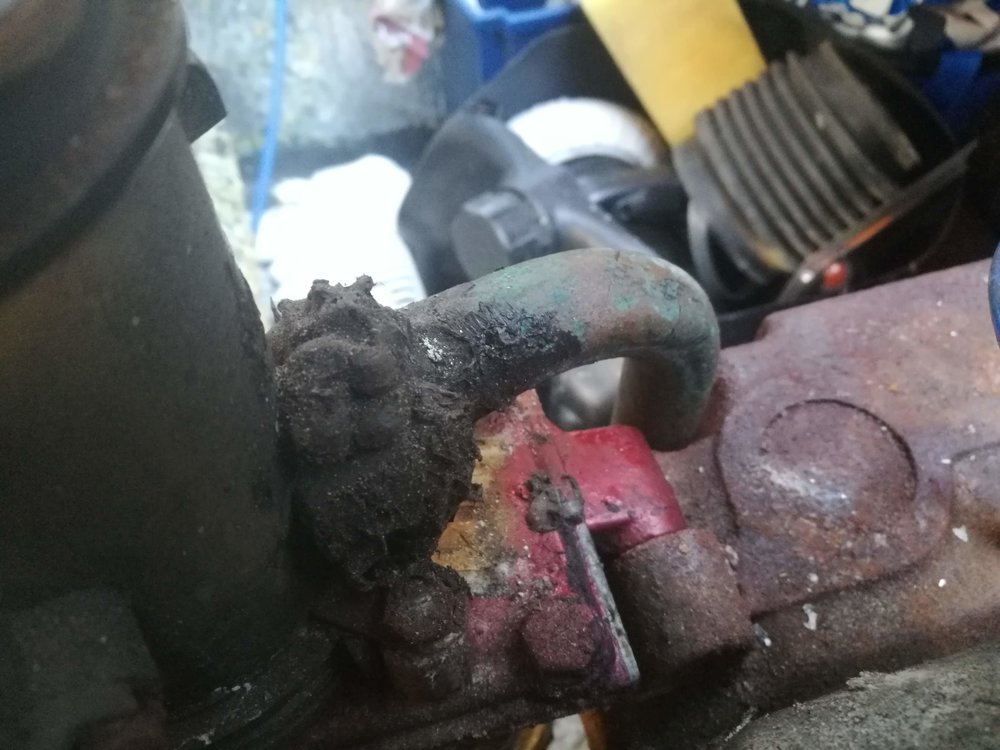

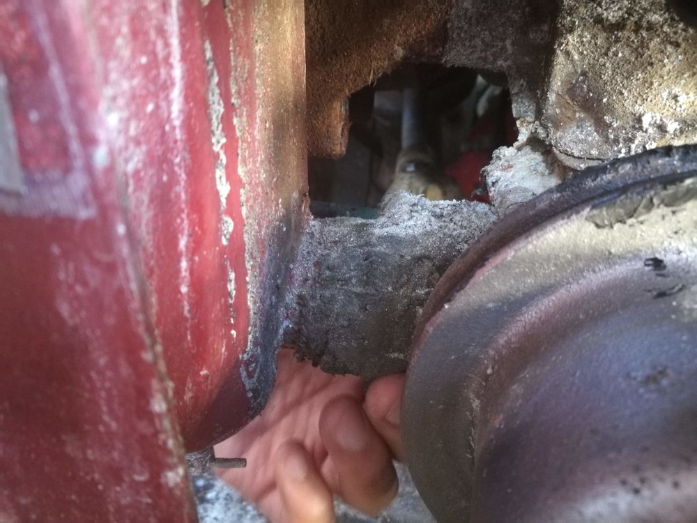

dovregubbensfall Svart 8.Juli.2018 Emnestarter Link til dette innlegget Svart 8.Juli.2018 Det var veldig mandig opplegg på lørdag. Mekke motor, se på fotball og drikke noe kaldt: tre ting på en gang! Når man demonterer sofaen er det veldig mye plass til å jobbe, et flytende verksted egentlig. Ok, vi fant lekkasjen. Og vi fant masse sikaflex (sannsynligvis) smurt tjukt på veldig mange koblinger mellom varmeveksler og vannrørene. Hva forrige eier tenkte med dette vet jeg ikke, kanskje det var veldig smart av han, kanskje bare utsetter en varslet krise. Bare se på bildene. Sitér dette innlegget Link to post

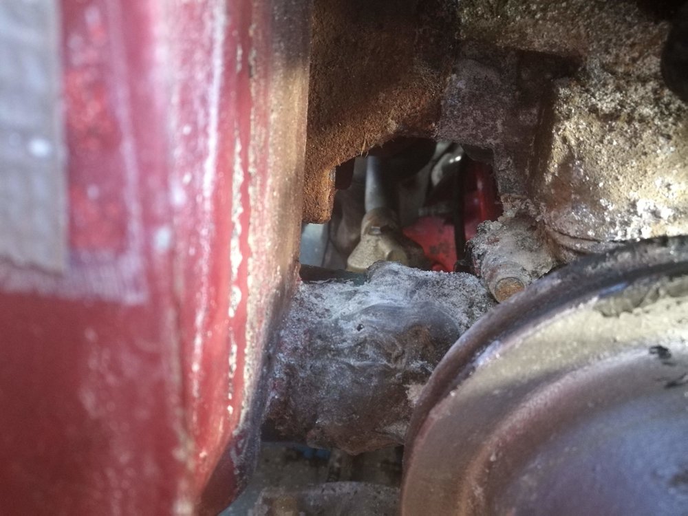

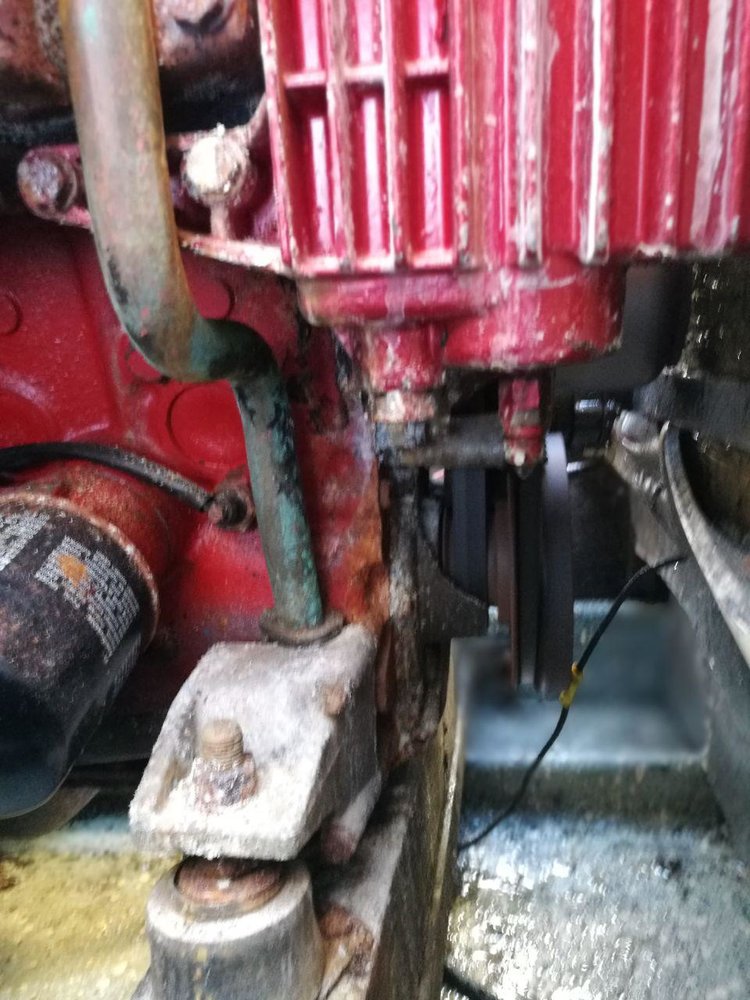

dovregubbensfall Svart 8.Juli.2018 Emnestarter Link til dette innlegget Svart 8.Juli.2018 Jeg lurer veldig på hva det hvite pulveret er på bildet nr 2. Det er mye av det liggende i kroker og kriker overalt rundt der reimene er. Min venn foreslår brannslokker pulver. Men jeg kan ikke se andre spor av en brann. Kan det være salt fra lufta? Annen type korrosjonmateriale? Foreløpig konklusjon er at jeg slipper å kjøpe inn masse dyre deler, men må gå over sikaflex reparasjonene og bytte rør og pakninger. Ikke så ille, med tanke på hvs som ble forespeilet i verste fall. Har også en video av motoren igang, skal jeg legge den ut? Tomgangsturtallet gikk ned til 1000. Så det var også en ting som bare gjør som den vil.... Sitér dette innlegget Link to post
Hulda Svart 8.Juli.2018 Link til dette innlegget Svart 8.Juli.2018 Det hvite ser ut som Al2+ (aluminiumoksid), hvis det er aluminiumdetaljer i systemet. Vanskelig å få konkret inntrykk. Sitér dette innlegget Link to post
dovregubbensfall Svart 8.Juli.2018 Emnestarter Link til dette innlegget Svart 8.Juli.2018 @Hulda det er et godt forslag, prøver å tenke på hva det kunne være som kunne skape så mye Al2+ i denne motoren. Skal ha dette i bakhodet når tilbake og mekker igjen. Sitér dette innlegget Link to post
