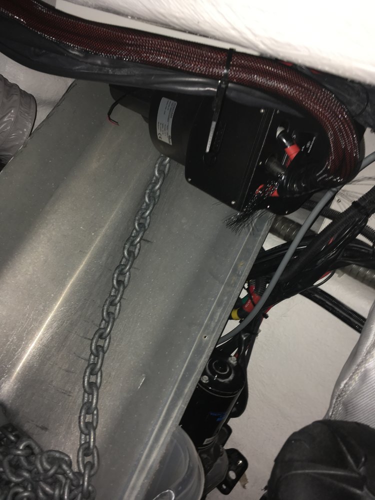

arctic89 Svart 9.Juli.2018 Link til dette innlegget Svart 9.Juli.2018 (redigert) Hei, Jeg gjorde dette nettopp på en Galeon 380Fly (10-12t). Kontaktet seatronic og fikk en pakke ifra dem. Monterte dette på bade plattformen, Vinsj er quick prince 2 1000W, 50m (8mm) kjetting samt anker beslag 800mm. Pluss fjernkontroll, 80 a sikring . Kostet ca 22 000,- Dette er eks kabler, noe jeg skaffet selv. Så langt veldig fornøyd, med denne løsningen. Plundret litt med å få ført kjettingen på en vettug måte ned i kjetting kassen. Også vært veldig god service ifra seatronic i ettertid. Redigert 9.Juli.2018 av arctic89 (see edit history) Sitér dette innlegget Link to post

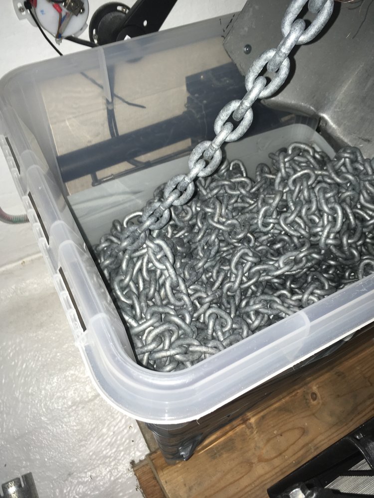

arctic89 Svart 9.Juli.2018 Link til dette innlegget Svart 9.Juli.2018 (redigert) Jeg har også valgt 20KG syrefast anker, og gått for galvanisert kjetting. Hadde som Førstefender sier litt problemer med att den bygger tårn. Har ikke funnet annen løsning enn at jeg har kjørt inn og ut endel ganger med kjettingen, samtidig som jeg har dandert den i kassen. Så nå virker det veldig greit, men som sagt har ikke hatt mer en noen få helger ute på skjæra :) Tar gjerne imot tips for å få kjettingen til å dandere seg på en lettere måte om noen har ? :) Legger ved noen bilder, men som du ser så har jeg et prosjekt til vinteren med å lage meg en større kasse :) Redigert 9.Juli.2018 av arctic89 (see edit history) Sitér dette innlegget Link to post

Vrod Svart 10.Juli.2018 Link til dette innlegget Svart 10.Juli.2018 Jeg har også valgt 20KG syrefast anker, og gått for galvanisert kjetting. Hadde som Førstefender sier litt problemer med att den bygger tårn. Hei en kompis hadde også det problemet så helt tilfeldig så han mor dro noe avanserte plast greier ut av oppvaskmaskinen og la på kjøkkenbenken og da nappet han tak i den og så lenge og begjærlig på den før han styrtet på dør med en forklaring som ikke var hørbar for hun som stod i gjenn som et spørsmålstegn da gubben blei borte. Han dro fram tec7 og limte den flotte runde bollen i midten av kjettingkassa og lot det herde et par dager og har ikke hatt trøbbel med kjettingen siden. Er lov og prøve. Sitér dette innlegget Nå kommer sommeren? Link to post
nordan family 27 Svart 10.Juli.2018 Link til dette innlegget Svart 10.Juli.2018 En kjøpt elle hjemmelaget «chainboy» fordeler kjettingen bedre enn ingenting. Har selv trøbbel med tårn, men synes de kjøpte chainboyene er litt stivt priset. Sitér dette innlegget Link to post
