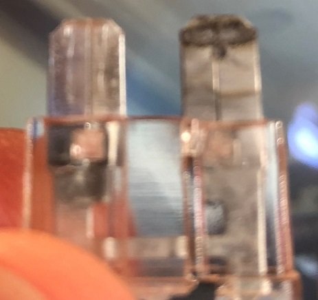

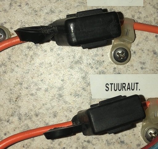

Trygt til kai begynner feilsøkingen og ser det ut til at pilothjernen har tatt kvelden siden jeg ikke kan se at sikringen er gått og det ikke er lys i Seatalkng systemet. Så måler jeg strømmen inn til piloten den viser ca. 3,4v men den burde vel være over 12v. Følger så ledningen fra bryteren på instrumentpanelet (som har sikring) til et rele på koblingstavla, deretter går ledningen et stykke før den igjen har en sikring (bilde). Når jeg rører på denne sikringsholderen (bilde) så hører jeg klikk klakk i pilothjernen, feilen er funnet. Det ser ut som det har vært litt dårlig kontakt som har utviklet seg over mange år i selve sikringsholderen. Holderen smøres opp og sikringen byttes og pilot og instrument ser ut til å være i orden igjen.
Det er jo litt svakt at opplegget er lagt opp slik at en eneste dårlig (skjult) sikring til kr. 2,- kan slå ut hele systemet i en relativt moderne båt, eller er det vanlig? Er det virkelig nødvendig med flere sikringer på samme +ledning, en før og en etter rele i tillegg er det sikring på pilothjernen?
Forslag til forbedringer som jeg kan gjøre for å unngå lignede? Bør jeg gjøre det samme som for VHF og legge opp to separate forsyninger fra forskjellige batteribanker? Det begynner å minne om fly dette her.
Holder.jpg.84c7f386d35a82e5d2ec84994cd54aa6.jpgsikring.jpg.83eb26c0c8943caeae3c9689bfec4aa3.jpg
