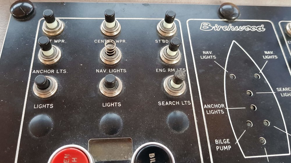

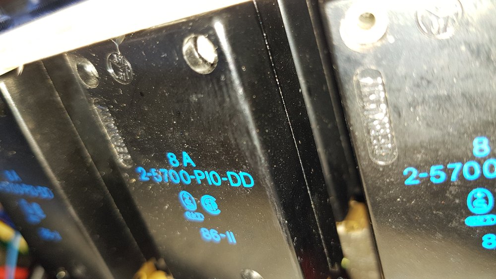

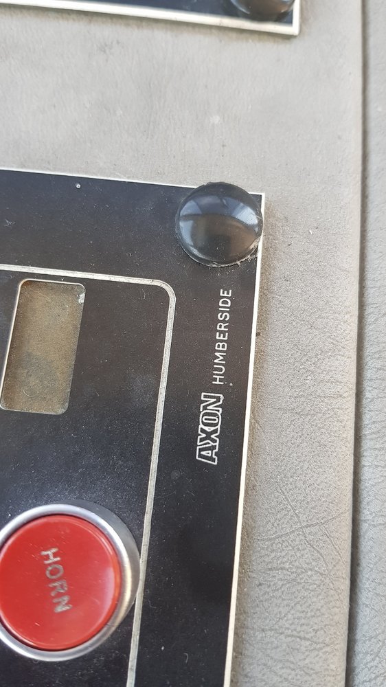

tfast Startet 9.Juli.2018 Link til dette innlegget Startet 9.Juli.2018 Birchwood 33 Plutselig så forsvant en del av bryteren fra instrumentpanelet. Tips om hvem som forhandler denne type (tilsvarende bryter) Panelnavn: Axon Humberside Betegnelse på bryteren: 8A, 2-5700-P10-DD (86-II) om det er P10, PI0, PIO er litt vanskelig å gjette - tror p10 Hvem selger noe tilsvarende i Norge? (nødløsning hvis det tar lang tid er å ha en midlertidig bryter - hengende "fritt" mens vi leter.... Trenger lanterner Sitér dette innlegget Link to post
MagnusB Svart 9.Juli.2018 Link til dette innlegget Svart 9.Juli.2018 Kan nok dessverre ikke hjelpe deg med hvor disse kan skaffes, men kan tipse deg om og søke på 12v automatsikringer i steden for "brytere" er rimelig sikker på at dette er 12v automatsikringer og ikke bare bryter :) Sitér dette innlegget Link to post
MagnusB Svart 9.Juli.2018 Link til dette innlegget Svart 9.Juli.2018 (redigert) Maritim har i 10A : https://www.maritim.no/automatsikring-eta-10-amp#.W0OELSf4mUk eller: https://www.elfadistrelec.no/no/automatsikring-termisk-eta-5700-ig1-p10-8a/p/133217 Redigert 9.Juli.2018 av MagnusB (see edit history) Sitér dette innlegget Link to post

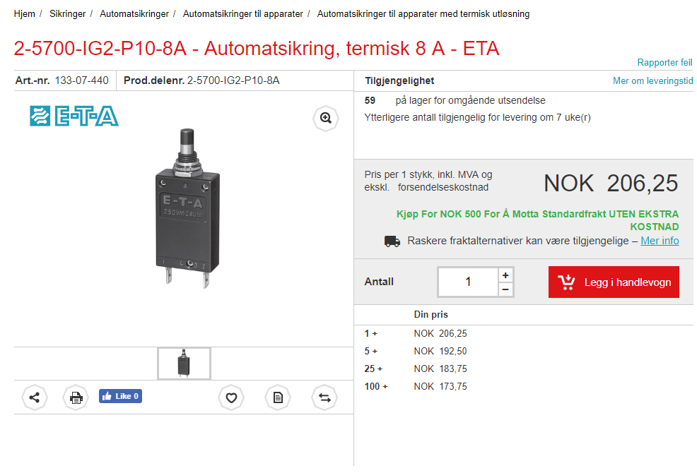

tfast Svart 9.Juli.2018 Emnestarter Link til dette innlegget Svart 9.Juli.2018 ok, nå har jeg lært litt mer - ser ikke denne ut til å være den samme? https://www.elfadistrelec.no/no/automatsikring-termisk-eta-5700-ig2-p10-8a/p/13307440?channel=b2c&price_gs=206.25&source=googleps&ext_cid=shgooaqnono-na&pup_e=1&pup_cid=35879&pup_id=13307440&ext_cid=shgooaqnono-na-NO+|+Shopping+|+NT&kw=&gclid=EAIaIQobChMIqbDqhsWS3AIVDl4ZCh2_agCFEAYYAiABEgIA_fD_BwE Sitér dette innlegget Link to post
Lars H. Svart 9.Juli.2018 Link til dette innlegget Svart 9.Juli.2018 Den ser jo helt grei ut, men ta en kikk under panelet og se om den ser lik ut der også. Dumt om den nye ikke får plass. Sitér dette innlegget Lars H. Helgesen, "Kapteinen" på Trudelutt (Saga27) med hjemmehavn i Son, Oslofjorden Nettsteder jeg drifter: trudelutt.com oljepionerene.no Skipshunden vår Som Paschuan i Soten sa på 1920-tallet: Ja, inte är jag mätt, men törstig är jag. Link to post
