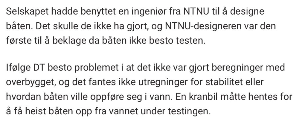

Kom over denne via Teknisk Ukeblad (bak betalingsmur, derfor alternativ artikkel)
https://www.tungt.no/article/view/804218/lanserte_plastbat_sa_sank_den
Gikk ikke helt på skinner med andre ord men står jo respekt av at de returnerte innbetalte depositum fra egen lomme. Og de vil i gang igjen så da får gjerne Hasle Summer fun en verdig konkurrent etter hvert?

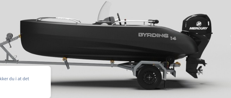

spenstig design..:   https://velihavn.no/bat/landstedsbat/byrding-14
Også ganske spenstig å designe form og begynne å støpe båter uten beregninger og uten å ha testet noe som helst hvordan den oppfører seg i sjøen (ser det ut som for meg...)
Grønnskollingen skrev 15 minutter siden:
Når jeg ser på det skroget får jeg spørsmål om hvordan den vil håndtere å rutsje ned fra en bølge når den har slik en skarp baug og tilsynelatende avsmalende V-bunn mot hekken. Ser ut som oppskriften på "spennende" sjøegenskaper i medsjø.
tenker det samme
En så liten båt uten bæring i baugen tror jeg kan bli katastrofalt i en surf. De har jo video av dropptest på FB.  Tror en hvilken som helst annen båt på samme størrelse med normalt skrog ville bestått den testen med glans!
Ville skjemtes om jeg var ingeniør på NTNU og levert i fra meg noe sånt!

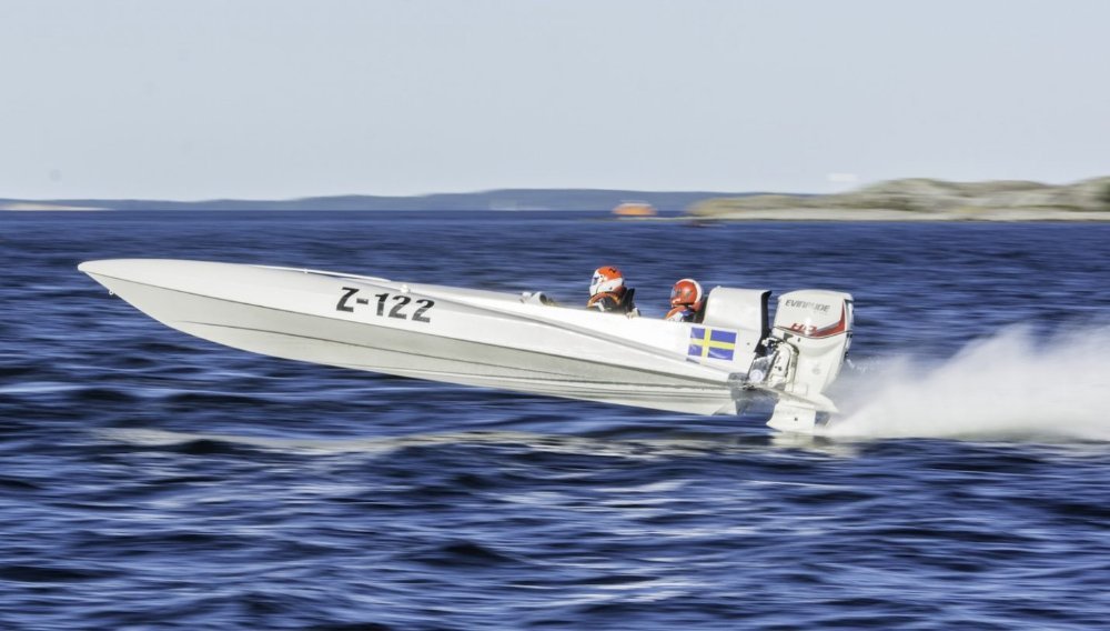

Forresten, har ikke vært så mye å høre om disse her de siste årene..?
https://www.hamnen.se/artiklar/petestep-nydanande-svensk-skrovinnovation/

Hvis du googler petestep så ser du de har endel på gang :) de har tatt patent på konseptet så det er ikke barebare for andre merker og prøve seg på dette
https://petestep.com/category/boats/
https://m.facebook.com/petestephulls/?locale2=nb_NO
men det at båtene blei banna fra løpskjøring ødela nok mye av motivasjonen. Men sånn er det når noen kjører for fort, det er jo flere eksempler i racing, der noen finner på noe nytt som fungerer, da må reglene forandres.
