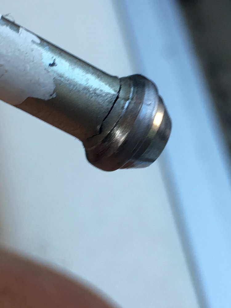

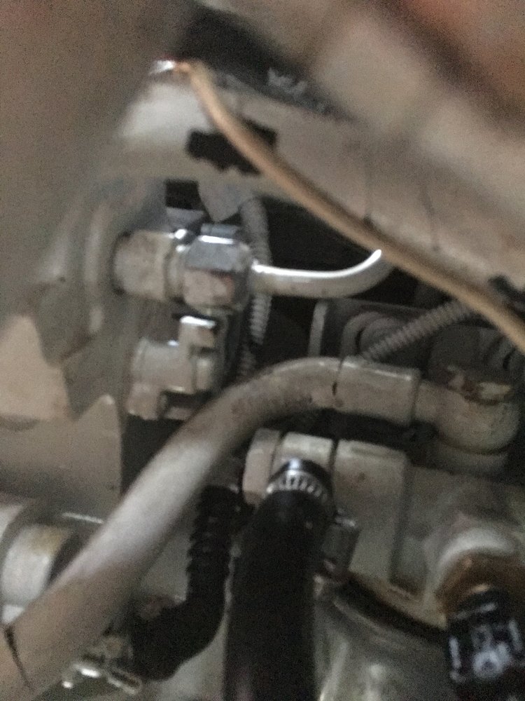

Cummins qsd 2.0 Lekkasje dieselrør fra pumpe til rail
draco 20ht
draco 20ht skrev for 10 timer siden:
da skal jeg prøve noen i trondheim i morra. trudde ikke det var så enkelt med commonrail
Det tror ikke jeg heller, commonrail opererer gjerne med 500-1000 bar trykk, dette røret får du ikke laget på en ordinær hydraulikksjappe.
Det kan hende de kan lage en slange, men det betinger at de har presskoblinger som passer.
Om det er samme gjenger og kon som Volvo sine dieselrør, finnes det et universalrør og få kjøpt i Volvo lastebil sitt delesortiment,har delenummeret på det en plass. Du får ta kontakt hvis det er aktuelt, så skal jeg se om jeg kan finne det.
Hold kjeft,når du snakker til meg!
700 eller 1000 bar, er ikke noe problem då lenge man har utstyr til det.
Problemet er at vanlig hyllevare ikke er i den kategorien, et std. 6 mm stålrør for hydaulikk tåler arb.trykk på ca 350 bar.
Ett annet spøsmål er om ansatsen på pumpe og rail er mm gjenger slik det er ifbm. snittringskoblinger, spesielt på en Cummins motor.
Det er naturligvis ikke noe i veien for å ta en tur å sjekke, men jeg ville ikke hatt store forhåpninger til at det er noen "quick fix"
Som Lazyjack skriver, ett dieselverksted kan nok mer sannsynlig hjelpe deg.
I nøden kunne kanskje slaglodding av eksisterende vært et alternativ?
