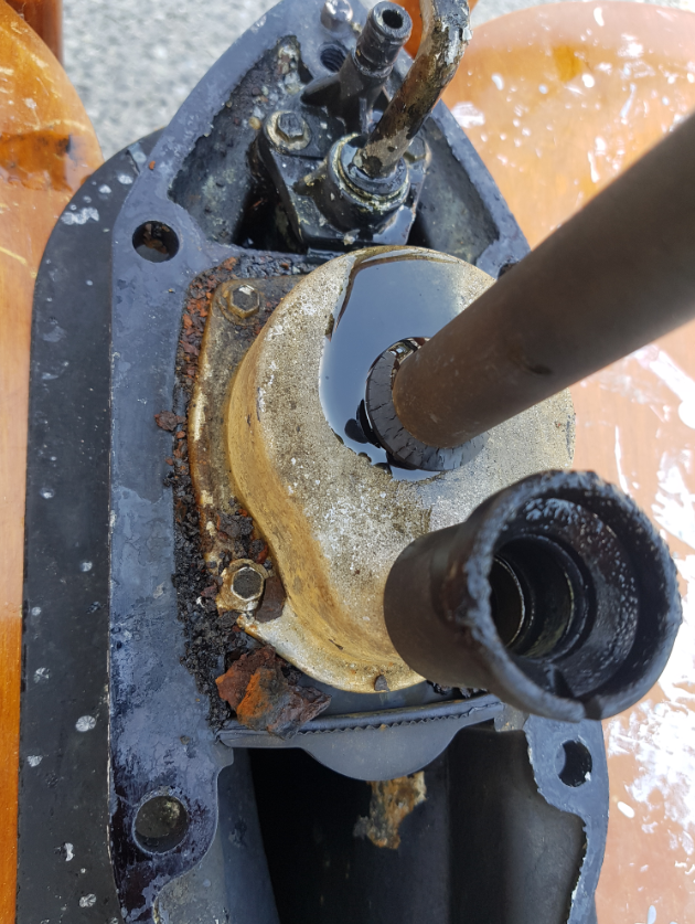

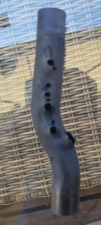

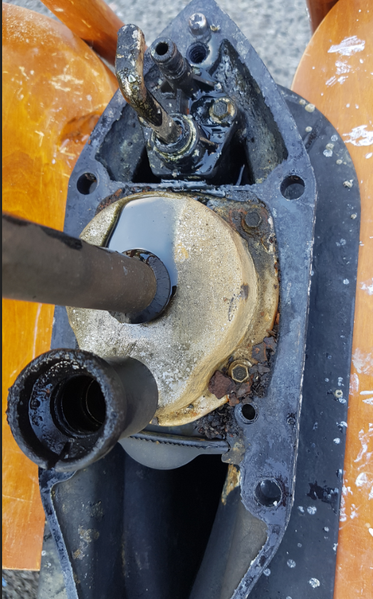

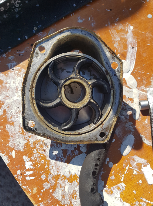

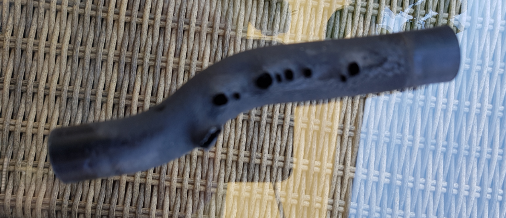

Har nå fått opp båt og har splittet drevet.. Impeller ser fin ut, men stigerøret for vann har hull på grunn av varme, den har rett og slett smeltet ???
Se bilder nedenfor, noen som skjønner hva som har skjedd her ??
Har tappet drev for olje, den ser kjempefin ut, ikke noe tegn til vann.
Skjønner heller ikke hvor rust-flakene kommer fra ?
Hva jeg kan se så ser impeller fin ut ?
