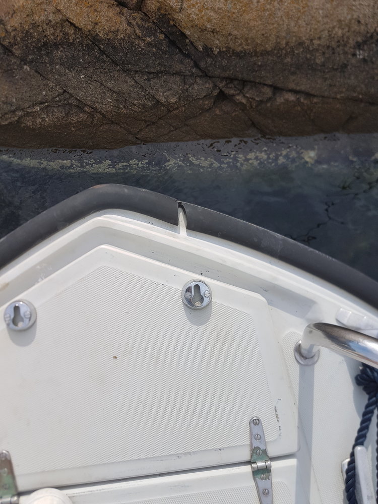

Jomes Startet 12.Juli.2018 Link til dette innlegget Startet 12.Juli.2018 Hei. På min gamle Sandvik 28 ac har fenderlisten begynt å sprekke litt, gå litt fra hverandre i baugen. Grunnet den har gnisset litt i bryggekanten. Hvordan fikse dette uten å kjøpe ny? Begynner å gå fra hverandre. Sitér dette innlegget "Lykken med båt er omvendt proporsjonal med størrelsen". Link to post
Eureka Svart 12.Juli.2018 Link til dette innlegget Svart 12.Juli.2018 Må være en option å sikre den på begge sider av skaden med gjennomgående bolt og skiver? -før den ryker helt Sitér dette innlegget Link to post
Jakob T Svart 12.Juli.2018 Link til dette innlegget Svart 12.Juli.2018 Først sikre med skruer såden ikkje slitner,så montere rustfrie beslag over sprekka.Blir greit å montere beslag på motsatt side også,så blir det symmetri. Sitér dette innlegget Link to post
andersb Svart 12.Juli.2018 Link til dette innlegget Svart 12.Juli.2018 Kan jo bare skifte hele? ofte tegn på at den ikke er helt ung og kan være på tide med skift Sitér dette innlegget Link to post
Mix Svart 12.Juli.2018 Link til dette innlegget Svart 12.Juli.2018 Enig, ingenting å lure på, bytt hele lista. Sitér dette innlegget Link to post
Komodo Svart 12.Juli.2018 Link til dette innlegget Svart 12.Juli.2018 Det går en annen tråd akkurat nå om at 80 talls båter er tunge å selge. Dersom en oppbrukt fenderlist ikke blir skiftet og det er representativt for vedlikeholdet, da er det jo ikke rart folk brenner inne med båtene sine. Det er jo selvsagt ingen katastrofe å gjøre en midlertidig fix av fenderlista, men svaret er vel at den er ødelagt. Sitér dette innlegget Draco 20 blir jolle Skroggjennomføringer og materialkvalitet DIY Badeplattform DIY Anker i syrefast Link to post
andersb Svart 12.Juli.2018 Link til dette innlegget Svart 12.Juli.2018 Ny fenderlist på båten, er utrolig tilfredstillende. 2-3 karer, varmtvann, varmluft, tada. Sitér dette innlegget Link to post
Jakob T Svart 12.Juli.2018 Link til dette innlegget Svart 12.Juli.2018 Er egentlig enkelt å skifte fenderlist,ikkje så veldig kostbart heller.Trådtsarter ønsker forslag til fix uten å skifte lista. Det beste er vel klart å bytte lista Sitér dette innlegget Link to post
Komodo Svart 12.Juli.2018 Link til dette innlegget Svart 12.Juli.2018 Jakob T skrev 38 minutter siden: Er egentlig enkelt å skifte fenderlist,ikkje så veldig kostbart heller.Trådtsarter ønsker forslag til fix uten å skifte lista. Det beste er vel klart å bytte lista Ja ikke sant? Mitt svar er at fenderlista er oppbrukt og bør byttes. Men og man ønsker en midlertidig quickfix er løsningen din over tingen. Sitér dette innlegget Draco 20 blir jolle Skroggjennomføringer og materialkvalitet DIY Badeplattform DIY Anker i syrefast Link to post
HansO Svart 14.Juli.2018 Link til dette innlegget Svart 14.Juli.2018 Hadde sikret den med skjøtebeslag. https://www.maritim.no/fenderlist-skjotebeslag-09#.W0pKci3JIUE Ingen vits å bruke flere tusen kroner og flerfoldige timers arbeid på dette på en såpass gammel båt. Jeg gjorde det på samme båttypen. Dyrt var det, pent ble det - men om det var verdt det vet jeg ikke. Sitér dette innlegget Link to post
andersb Svart 15.Juli.2018 Link til dette innlegget Svart 15.Juli.2018 Fenderbeslag skal jo helst brukes steder man ikke kommer borit ting typ helt akter og lignende, drømmen er ikke at noen dunker borti deg med fenderbeslag :o Midlertidig fix er gaffa. Sitér dette innlegget Link to post
