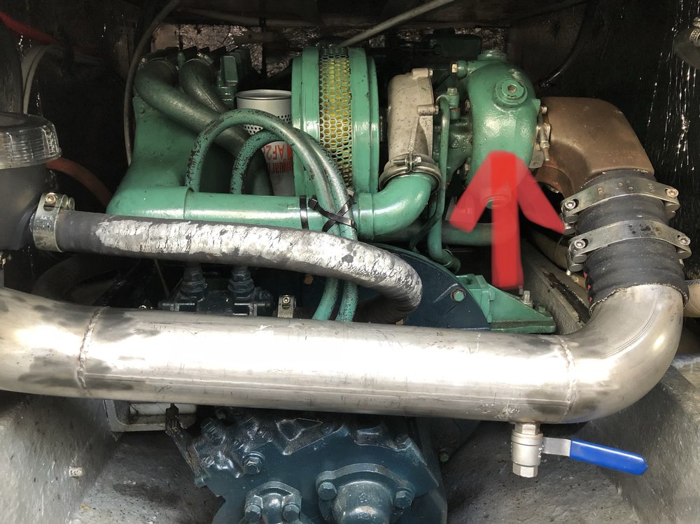

JIM77 Svart 14.Juli.2018 Emnestarter Link til dette innlegget Svart 14.Juli.2018 Takk for svar ! Har ikke fått testet forrige tips enda. Var i båten i dag og ser at det henger oljedråper under avmerket del. Kommer tilbake med oppdatering når jeg har kontrollert turbo og evt prøvekjørt med åpne luker og uten luftfilter. Sitér dette innlegget Link to post
Grand Banks jr Svart 14.Juli.2018 Link til dette innlegget Svart 14.Juli.2018 Det er turboen. Når motoren er kald kan du skru av delen på venstre side (luftfilter) eller høyre side (eksosbend) og se inn på turboen innside. Inni der vil du se en "propell". Prøv å snurre på den med fingrene. Går den greit rundt? Se også på de to tynne rørene som festes inn midt på turboen (rett til venstre for den du har pol til) Det er ett rør oppe og ett nede som er festet inn med 2 bolter hver. Se om det kan lekke olje der. Jeg har vært borti at disse er festet uten pakninger... Sitér dette innlegget Fiskebåten: Shetland 498 - min 16" "speed sjark" - 60 HK Evinrude VRO (deaktivert VRO) Turbåten: Neptim 8000, VP TMD40A TAMD41B Link to post
