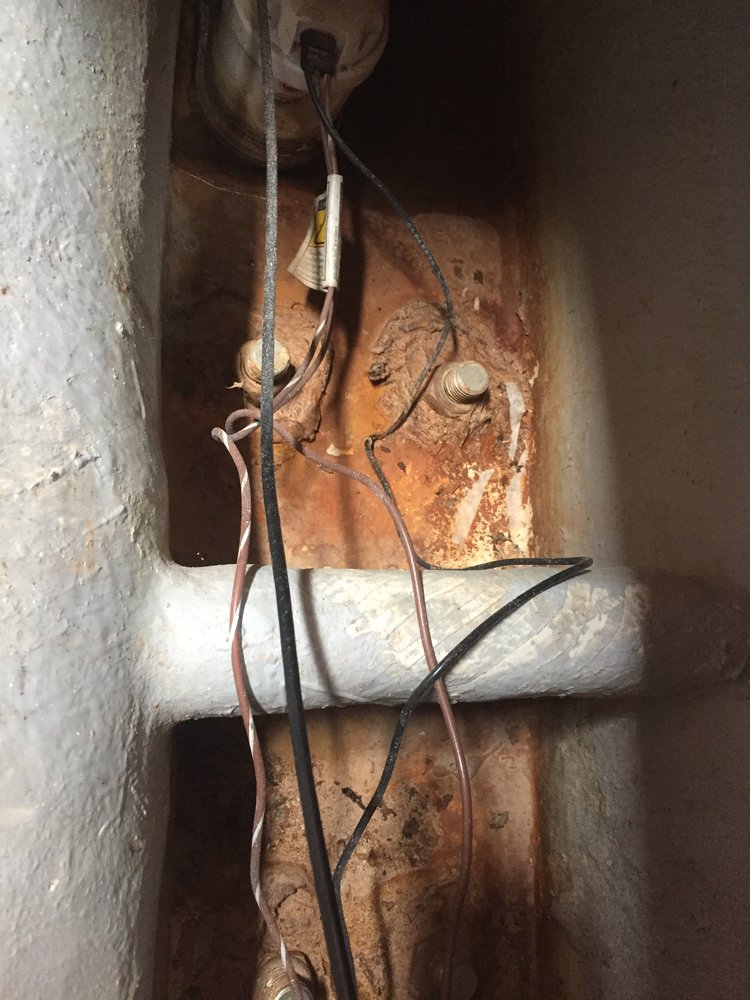

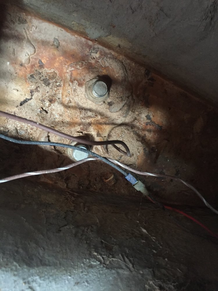

Rustfarge i kjølsvin, bekymringsverdig?
knekk
Guest Thostr
Hva slags merke/modell  er dette? Om skivene til kjølboltene, som jeg ikke helt klarer å se, er i vanlig karbonstål og ikke er syrefaste, så kan det være forklaringen. Dvs at de har rustet i kontakt med ulike væsker som har befunnet seg i kjøl... oops (pass på for kjølsvin-politiet) ... innfestet.
Det sentrale er er hvorvidt kjølinnfestet ditt er tørt eller fuktig, og om det er fuktig - hvor kommer fukten fra. Ser jo veldig tørt og fint ut på bildene? Tørt er bra, fuktig er skummelt - særlig om det er saltvann.
Takk for svar! Dette er en nyanskaffet scanmar 33. Vi har mye å lære om båt og fagspråk enda, åpenbart. Hva blir korrekt begrep for området, egentlig?
Jeg er ikke sikker på hva slags skiver som er brukt, men det skal jeg finne ut av.
Burde man i så fall bytte til syrefaste dersom de er i vanlig karbonstål?
Det var noe vann helt nederst, men lite. Ganske sikker på at det ikke var saltvann. Det var tørt forrige gang vi befarte båten. Får ta en nærmere titt i morgen.
'Kjølsvin' er en langsgående bjelke som ligger oppå bunnstokkene på større trebåter. De fleste skjønner hva du mener. På Hulda er korrekt betegnelse 'nedi bånn'. Vask 'nedi bånn' med eks. oppvaskbørste og noe surt. Tynnet saltsyre eller oksalsyre løser rust. Hempel Gellcoat Cleaner inneholder oksalsyre. Gjør helt rent, så er det lettere å se hva det er som ruster.

Ja Scanmar 33 ble levert med skiver i vanlig karbonstål. Ser jo ut til å nærmest være borte her. Båten din ser ut til å være forsterket med ekstra spant, det er positivt! Om du ikke får vann inn gjennom boltene så er du 'good' men se til å få på plass nye skiver asap :)

Tusen takk for gode svar! Jeg var innom båten i går, og fikk ikke tid til en grundig vask, men fikk tatt en fille kjapt over, og det ser ut som at mistankene deres stemmer og at det er originale plater som står i, og at de er plastret inn i noe. Tok ingen nye bilder, men skal få gjort det så snart vi har fått vasket ordentlig.

Det er heller ikke noe saltvann som ligger i bunnen, så er rimelig sikker på at det ikke er noen lekkasje fra boltene, men tenker at vi prøver å få byttet skiver når båten tas på land neste gang. Det kan bli en interessant utfordring!

Jeg tenker at det viktigste nå er å bruke og ha glede av båten. Så kan du jo følge med av og til om det kommer inn saltvann. Vær obs på at det kan komme inn vann gjennom andre steder f.eks masten (også saltvann om båten brukes i hardt vær og det slår bølger inn over båten. Seil gjerne på kryss med god vind og godt med krenging i båten, så får du testet kjøinnfestet ditt :-)
Å bytte skivene er trivielt, selv om det er noe trang tilgang særlig til boltene akter og forut. Så det trenger du heller ikke å grue deg til. Er tryggest å gjøre dette på land, og ikke umulig å gjøre det på sjøen om du har mage til det...
