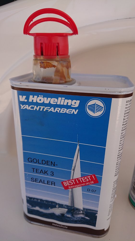

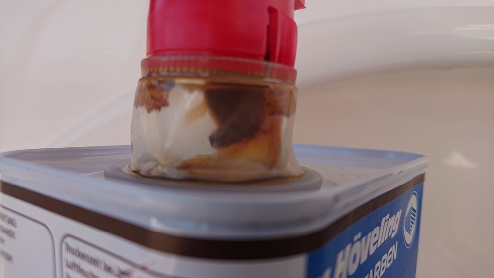

Høveling golden teak sealer ødelagt?
KSE
Fekk helgesvar: ?
"Hei
Høres ganske normalt ut. Så lenge innholdet har en jevn brun farge kan du bare sette igang og smøre. Om produktet har skilt seg kommer det bare en klar væske ut av boksen. Da er den ødelagt og kan ikke brukes.
Med vennlig hilsen
Seacrest"
Då tar eg sjansen likevel. Olja har ikkje skilt seg.

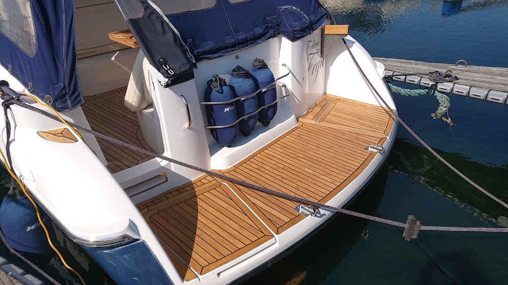

Jeg benyttet Hövelling Golden Teak Sealer for første gang i år. Jeg måtte vente på ny forsyning, da SeaSea var tomme.
Det ble en veldig fin farge, men dessverre tåler ikke produktet vann. Jeg har ved siden av å benytte det på dørken(beskyttet av tak) også en teak-rekke rundt hele båten som selvfølgelig får regnvann på seg. Regn har det ikke vært mye av i år, men de få gangene det har kommet litt har jeg gylne dråper og striper nedover på skroget.
Etter påføring gikk det uker med god tørk uten regnvær. Rekka ble slipt før påføring, så det er heller ikke noen andre produkter under som gir noen reaksjon. Kun ren pusset teak.
Neste år blir det tilbake til Sandøy båtdekk sin sealer....

Veldig skuffet over at min boks som jeg har tatt super-godt vare på (lagret mørkt, tørt og selvsagt frostfritt innendørs) har skilt seg. Boksen var nesten to år gammel, så det er muligens ikke annet å forvente? Men den er jo ikke direkte billig, og den er så drøy at den jo bør holde en stund. Tror jeg bytter til noe annet selv om jeg har vært veldig fornøyd med resultatet så langt.
