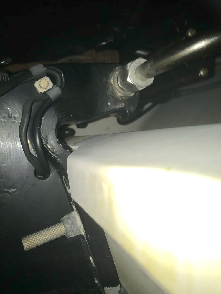

Motoren er boltet på hull nr 3.

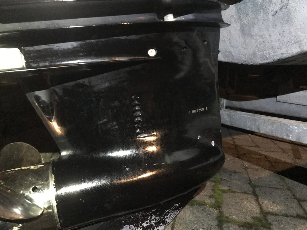

Ser at «flyndra» står ca et par cm over bunn på båten.

Kan være at motorhøyden gjør at de propellene du har prøvd får mye slipp. Men ikke unormalt høyt heller - avhenger av hvilken type propell man bruker. En Tempest Plus 23" vil sikkert fungere bra. 4-blads propeller kan også være et alternativ hvis du er mer interessert i cruise-egenskaper. En Rubex HR-4 i 21" kunne også være verdt å prøve. Du mister kanskje en knop i forhold til Tempest Plus, men sannsynligvis bedre grep/skyv i lavere hastigheter.
Alternativt senke motoren et hull og prøve Enertiaen på nytt (for å se om slipprosenten går ned) eller en Mirage Plus. Hvilken pitch avhenger av hvor mye slipp man oppnår og hvilken propell det er snakk om.
