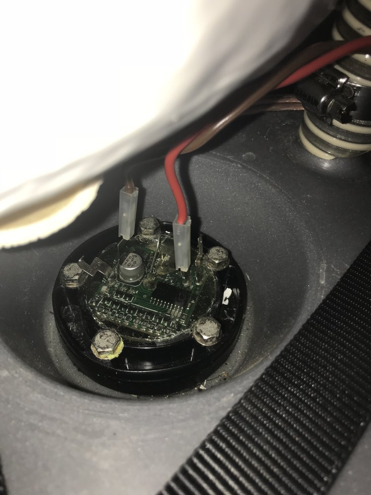

Mulig bildet lyver, men det øverste bildet av kretskortet viser at det er litt korrosjon. Kan være greit å rense det med isopropanol (også på baksiden). Det sagt så tror jeg feilen ligger i andre enden, altså giveren.

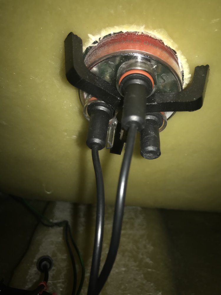

Ville plukket ut den og sett etter korrosjon. Hvis det er en flottør kan du feilsøke med multimeter ved å måle motstand (ohm)
Takk for råd!
Tror det er mer støv en korresjon, men skal sjekke det også.
Men får åpne opp og sjekke flotøren også.
For det skal altså ikke være mulig at det er feilkoblet oppå kretskortet?
