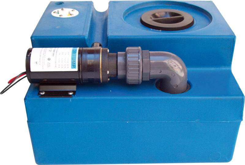

Har byttet ut alt av septiksystemet, og har montert ny elektrisk kvernpumpe ca 15 cm over tanken. Ca 60-70 cm 38 mm septikslange mellom stussene.
Har nå fylt tanken ca 1/4 med sjøvann (103 l tank) og forsøkt å pumpe det ut. Men pumpen går tørt.

Jeg skrudde av slangen fra tanken, holdt den i nedoverbakke til pumpen. Fylte med vann.
Startet pumpen og til min skuffelse drog den ikke vannet inn. Men plutselig drog den, og vannet forsvant fort.
Koplet slangen i tanken igjen, og nå drar den ut vannet som bare det. Måtte nok bare primes skikkelig for å få vakuum.
