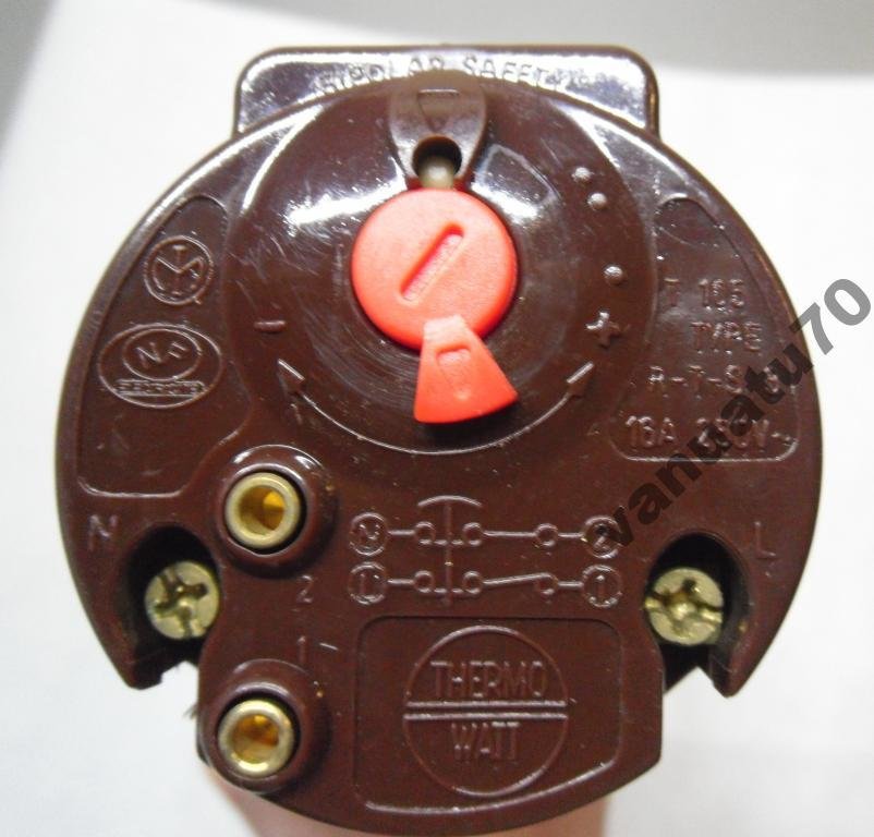

Et annet spørsmål, den nye termostaten har ingen tilkobling for jord, kun L og N (se vedlagt bilde) noen som vet hva 1 og 2 punktene er? Den bør vel jordes? Den gamle hadde L,N og jord tilkoblinger.termoreguljator_bojlera_termostat_thermowatt_r_t_s_3_f_78_s_90_181324_italija.jpg.d598cbafa94eb7abc7284a7366728998.jpg

På min quick beredere med samme element så sitter jordingen med en ringkabelsko i en av de store muttrerne direkte i beholderen.
Er du usikker på hva jeg mener eller om det ser ulikt ut på din så ta en bilde på hur der ser ut med eventuelle deksel demontert.
