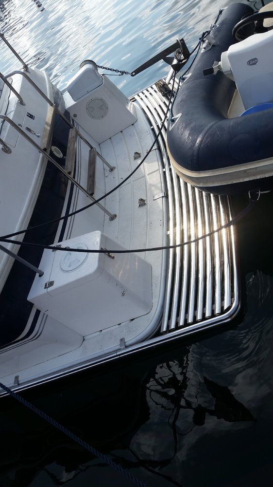

petterb Svart 19.Juli.2018 Link til dette innlegget Svart 19.Juli.2018 Plattform forlenget med ca 45 cm. komplett med støtter. Monteres av 2 personer på 2 timer. Ingen inngrep i båten. har flere bilder av den ferdig montert, men får ikke lastet opp her. Sitér dette innlegget Link to post

petterb Svart 20.Juli.2018 Link til dette innlegget Svart 20.Juli.2018 Min er noe jeg får laget på et lokalt verksted her. Orginale støtter under beholdes og så følger det med 4 ekstra støtter til forlengeren. Sitér dette innlegget Link to post

Merlis Svart 20.Juli.2018 Emnestarter Link til dette innlegget Svart 20.Juli.2018 petterb skrev 1 time siden: Min er noe jeg får laget på et lokalt verksted her. Orginale støtter under beholdes og så følger det med 4 ekstra støtter til forlengeren. Er dette noe du har noen mål på? Er det lov til å spørre hva du måtte gi for den og hvilket verksted som laget den? Gew77 skrev 24 minutter siden: Jeg har heller ikke noe særlig erfaring på dette, men har lest meg opp mye her inne, spesielt på trådene til @Komodo og @REM på bakgrunn av dette tar jeg sjansen:) Tenkte å lese gjennom det i helgen selv for å se om jeg kan bli noe klokere Det som er negativt med båten min er at den er sort i akterspeilet. Denne fargen er fra 1987 og er ikke like sort som den en gang var selvom den er veldig pen til å være så gammel. Men vil tro det kan være vanskelig å få en "solbleket" sortfarge på en ny badeplattform. Alternativet hadde vært å gjort hele hekken hvit i tilsvarende farge som resten av båten dersom det skulle bli en støpt versjon av plattform. Sitér dette innlegget Link to post
petterb Svart 20.Juli.2018 Link til dette innlegget Svart 20.Juli.2018 Koster ca 25 000. Kontakt meg her på privat melding om det går. Sitér dette innlegget Link to post
