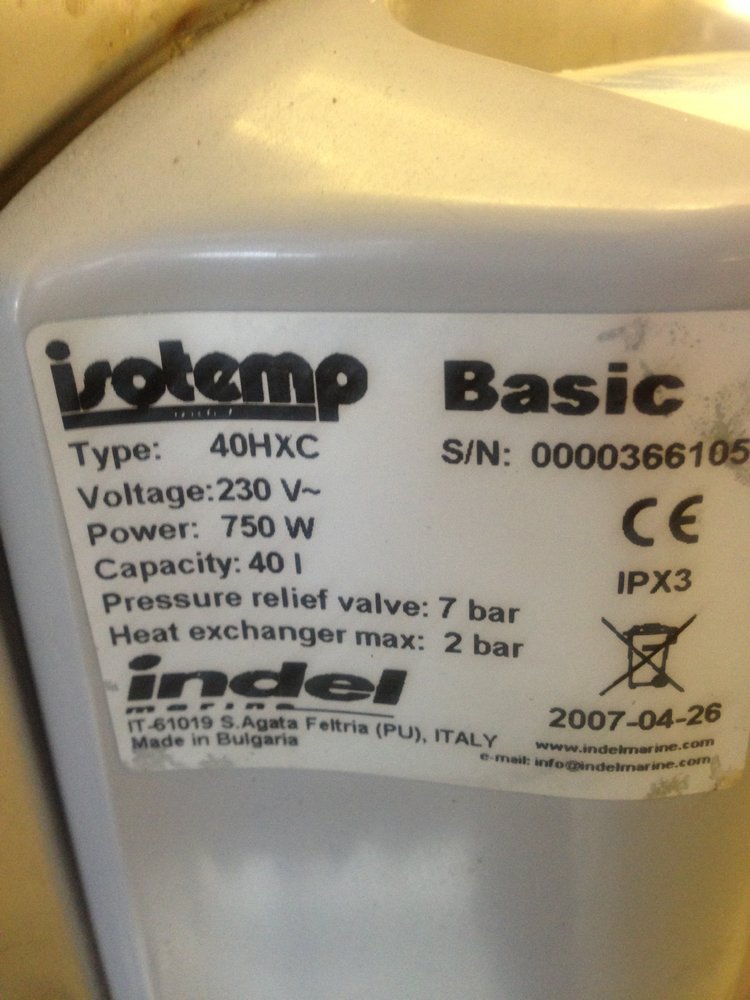

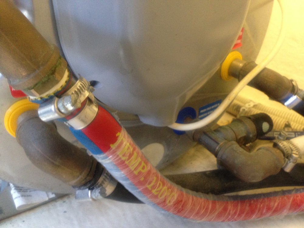

Jeg har en varmtvannberede "Isotemp Basic, 40liter" som i løpet av båtferien feiler.
Det ferske vannet i varmtvannsberederen som oppvarmes av motorens interne kjølekrets (frostveske), har fått en misfarve. Dette tyder på at frostveske blandes med det "ferske" varmtvannet.
Dette kan  - naturlig nok, IKKE skyldes frostskade, men noe annet. Jeg velger å kalle dette "sprenging" av varmtvannberederen -  siden jeg ikke er sikker på årsaken.
SPØRSMÅL:
1.Må varmtvannberederen skiftes?
eller
2.Kan det tenkes at (det befinner seg) noen pakninger (pakningssett) må/kan skiftes på denne berederen?
(Pkt.2 som løsningsforklaring vil spare meg for den relativt store kostnad det er å kjøpe ny bereder...)
Er takknemlig for  tilakemelding fra noen som har kjennskap til beredere, og spesielt denne Isotemp Basic -  varmtvannsberederen.

Du har en mistanke om at motorens kjølevæske siger inn i VV tanken din. Isåfall skal det også lekke motsatt vei når motoren står stille og du har trykksatt båtens ferskvannsystem, og dermed vv tank. Ta av lokk på motorens eksp. tank og sjekk.
Stiger da kjælevæske nivået i motoren ?

Kjøleveskenivået i ekspansjonstanken steg ikke da jeg åpnet troppa for å kontrollere nivået.
2 hours ago, Mix said:
Det virker som du har fått lekkasje i rørsløyfa inni berederen som varmer bereder med kjølevann fra motoren. Trykktesting av sløyfa vil avdekke dette. Jeg hadde nok kjøpt ny.
Årsaken til lekkasjen kan altså IKKE være ødelagte pakninger inne i berederen? I såfall er "skifte av bereder"  eneste løsning?
La ferskvannssystemet stå under trykk over noen timer/natta. Hvis nivået ikke stiger i eksp. tanken så betviler jeg lekkasje i VV tank.
Misfargen av vannet kan jo komme fra en annen kilde. Hvilken fargenyanse snakker vi om? F.eks. Grønt,  kan være irr i oppløsning hvis du har kobberrør i systemet og det har vært nedtappet i vinter.
Penger ut av vinduet å kjøpe ny vv tank hvis årsaken er en annen til misfargingen !

jma001 skrev 20 minutter siden:
Konstaterer du lekkasje i sløyfa inni tanken etter trykktesting er eneste fornuftige valg etter min mening å kjøpe ny bereder. Du kommer ikke til uten å splitte tanken.
Først må du finne ut om misfargingen kommer av kjølevæske.
Du kan jo smake på vannet, frostvæske her en søtaktig smak.
Du kan sjekke vannet med en frostvæskemåler, en slik "kikkert" og se om vannet har krøpet opp på skalaen.
Hvis du blir sikker på at der er kjølevæske som kommer i varmtvamm, er det nok ny tank som gjelder.
Skal du trykkteste, bør det gjøres mens vannet i tanken er varmt, en liten sprekk kan bli tett når ting avkjøles.
