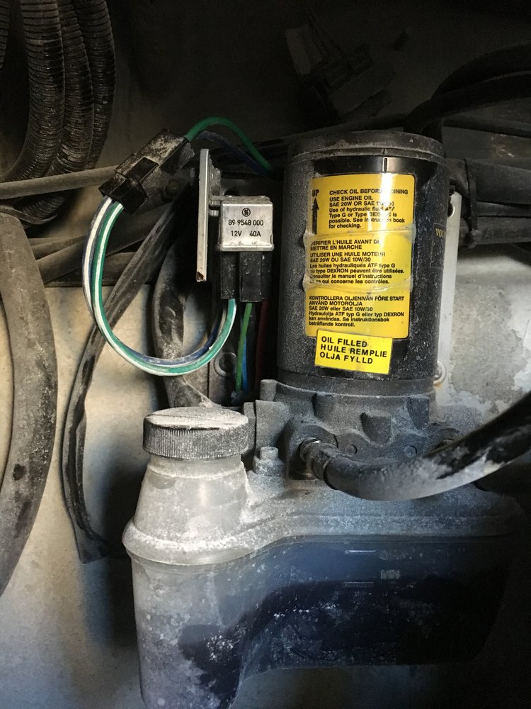

Fortego Svart 20.Juli.2018 Emnestarter Link til dette innlegget Svart 20.Juli.2018 Napoli skrev 6 minutter siden: Prøv å sett strøm rett på trimpumpen fra batteriet. Da vil du få svar på om motoren fungerer. Dersom den fungerer da, sett drevet i en fin mellomstilling - 13 vil jeg si er for høyt. Pumpen er reversibel - så snu om på polariteten for å heve/senke. Godt forslag! Skal få testet det.? Tatt bilde av delen som gir fra seg lyd: Det er den delen som det står 12v 40 A på som gir fra seg lyd. Sitér dette innlegget https://baatplassen.no/i/topic/107732-viking-conquest-på-nye-tokt/ Link to post
Napoli Svart 20.Juli.2018 Link til dette innlegget Svart 20.Juli.2018 Det er releet, pluggen til venstre er strøm inn. Den pluggen som er til høyre på releet går rett til trimpumpen vil jeg tro (med blå og rød ledning). Dersom du setter strøm på den, vil du se om pumpen fungerer. Sitér dette innlegget Windy 7800 // Ibiza 19 Sport Selva F100 // Musling 430 Yamaha 60 // GH 11 Deluxe Mercury Viking EFI 10(20) // Boston Whaler Supert Sport Limited 15 Yamaha F60 Link to post
Napoli Svart 20.Juli.2018 Link til dette innlegget Svart 20.Juli.2018 Ehm - ignorer den fargeblinde her - grønn og blå Sitér dette innlegget Windy 7800 // Ibiza 19 Sport Selva F100 // Musling 430 Yamaha 60 // GH 11 Deluxe Mercury Viking EFI 10(20) // Boston Whaler Supert Sport Limited 15 Yamaha F60 Link to post
primusmotor Svart 20.Juli.2018 Link til dette innlegget Svart 20.Juli.2018 (redigert) Ligger en hvit plast sikring oppå motoren, denne er en vanlig synder, legg feks en kraftig kabel imellom, da tror jeg nok den vil fungere igjen. Redigert 20.Juli.2018 av Soa-båtbåtbåt (see edit history) Sitér dette innlegget D5L Rana 13 Master 680 Skilsø 750cc Dacapo 9000 flyer SUN 33 Nordic oceancraft 28 Skorgenes 335 Skorgenes 375 Link to post
primusmotor Svart 20.Juli.2018 Link til dette innlegget Svart 20.Juli.2018 https://baatplassen.no/i/topic/84871-power-trim-er-død-på-dpg-drev/ Sitér dette innlegget D5L Rana 13 Master 680 Skilsø 750cc Dacapo 9000 flyer SUN 33 Nordic oceancraft 28 Skorgenes 335 Skorgenes 375 Link to post
Fortego Svart 20.Juli.2018 Emnestarter Link til dette innlegget Svart 20.Juli.2018 Soa-båtbåtbåt skrev 41 minutter siden: Ligger en hvit plast sikring oppå motoren, denne er en vanlig synder, legg feks en kraftig kabel imellom, da tror jeg nok den vil fungere igjen. Godt tips! Fortsetter i morgen, og gir tilbakemelding? Sitér dette innlegget https://baatplassen.no/i/topic/107732-viking-conquest-på-nye-tokt/ Link to post

Fortego Svart 21.Juli.2018 Emnestarter Link til dette innlegget Svart 21.Juli.2018 Heisann, da er problemet ute av verden!? Det var den hvite sikringen på toppen av motoren som var problemet, akkurat slik sia-båtbåtbåt tipset om. Tusen takk for tilbakemeldinger. Dette forumet har enda en gang vist hvilken enorm kompetanse som finnes her inne! ?? Sitér dette innlegget https://baatplassen.no/i/topic/107732-viking-conquest-på-nye-tokt/ Link to post
