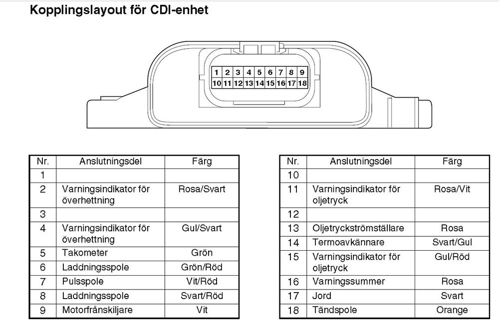

Hei.
Har en KUS turteller fra Maritim som jeg ønsker å montere for min 2016 Yamaha F25.
Turtelleren skal ha input fra motoren, men instruksjonene sier intet om hva slags input dette er. På Maritim.no står det "for dynamo".
https://www.maritim.no/kus-turteller#.W1T8p4hx0-U
Noen som kjenner dette instrumentet og/eller motoren som kan komme med forslag?
Mvh Håvar Knutsen
