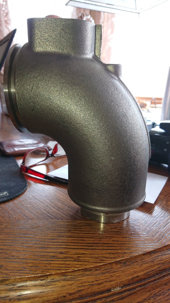

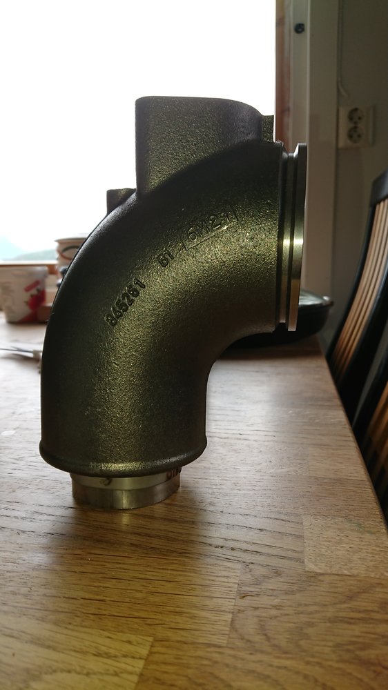

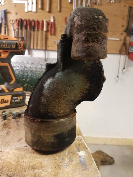

Sirus Startet 23.Juli.2018 Del på Facebook Startet 23.Juli.2018 Må skifte eksosalbue på motoren. Problemet er at på den gamle satt en flens som ikke fulgte med på den nye. Ikke virker det som vi får tak i den heller. Se bilder av gammel og ny. Noen som kan hjelpe? Sitér dette innlegget Link to post Share on other sites More sharing options...
Bårdp Svart 23.Juli.2018 Del på Facebook Svart 23.Juli.2018 Er det tilkoblingsbenet for kjølevannet du mangler? Det er i så fall en separat del som vel må bestilles separat om du ønsker å skifte den også. For øvrig imponerende at du i det hele tatt får tak i noen deler til en så gammel motor. Sitér dette innlegget Link to post Share on other sites More sharing options...
Sirus Svart 23.Juli.2018 Emnestarter Del på Facebook Svart 23.Juli.2018 Problemet er fra albuen og til eksosen Weiberg Gulliksen i Ålesund er store på Volvo Penta. Det de ikke har på lager, skaffer de stort sett. Men denne sto de fast på :-( Sitér dette innlegget Link to post Share on other sites More sharing options...
index Svart 23.Juli.2018 Del på Facebook Svart 23.Juli.2018 Den overgangen der kan da umulig være original? Ser originalbendet er beregnet for noe mindre eksosslange. Så her må du nok få noen til å lage en overgang til deg. Sitér dette innlegget "First they ignore you, then they ridicule you, then they fight you, then you win." - Mahatma Gandhi Link to post Share on other sites More sharing options...
Jørgen Hellestø Svart 23.Juli.2018 Del på Facebook Svart 23.Juli.2018 Dette? https://www.marinedeler.no/shop/index.php?main_page=product_info&cPath=1&products_id=1000000074&zenid=dp0nn8ebra7oo33gsgk0e7jj00 Sitér dette innlegget Link to post Share on other sites More sharing options...
Sirus Svart 23.Juli.2018 Emnestarter Del på Facebook Svart 23.Juli.2018 index, du har rett. Den er nok ikke original. Men nå ser det ut til at problemet løses. Takk for alle innspill Sitér dette innlegget Link to post Share on other sites More sharing options...
