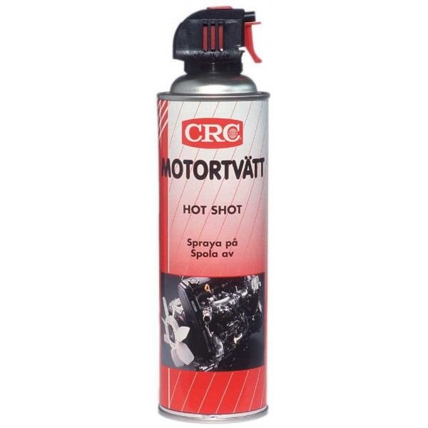

Trikset til Worry var jo smart om motoren er svært skitten og en ikke vil pøse dette i sjøen, og siden CRC er nevnt så finnes jo produkter som løsner mye gammel moro, denne etterlater seg visstnok en rustbeskyttelse også..
Spray på - la virke - gnikk litt med kost - spyl av - start opp for tørk.
Jeg dekker kun til dynamo og luftfilter (åpent)
