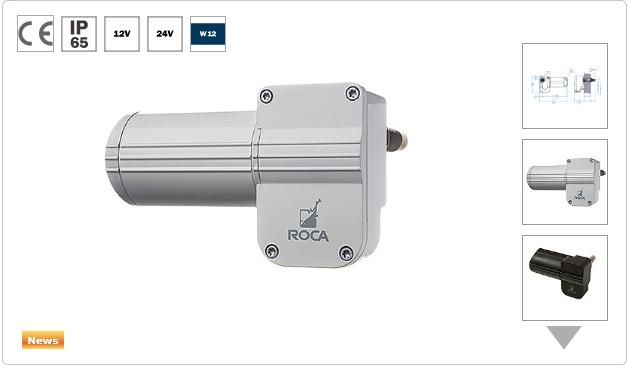

Anbefaler Roca W-12. Kraftig motor med selvparkering.  (Høyre eller venstre side velges enkelt ved å vri på en skrue).
Viskervinkel kan du regulere trinnløst fra 45 til 110 grader.
To hastigheter. (jeg bruker kun 1 hastighet da jeg bruker de gamle bryterne som kun er av-på).

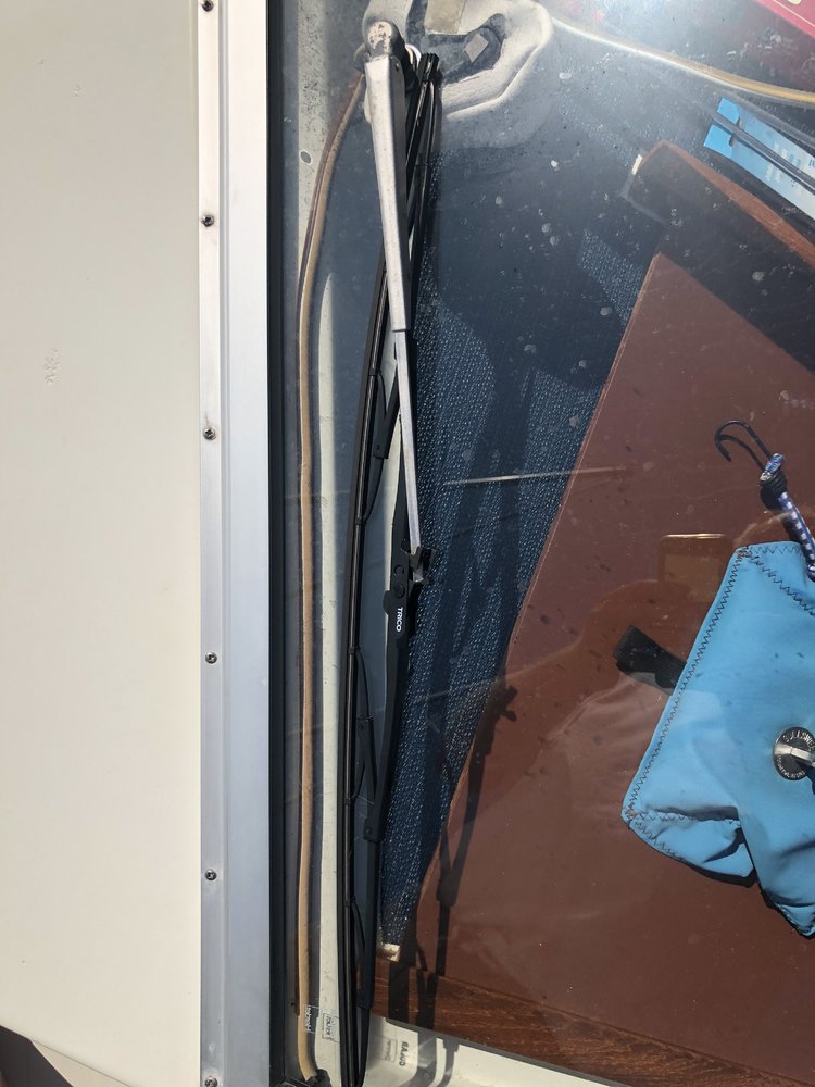

Anbefaler også den tilhørende viskerarmen som har U-formet tupp, som gir et stødig feste til viskerbladet, og gjør at
du kan benytte nær sagt alle viskerblader på markedet. Denne viskerarmen festes til motoren på en måte som gjør at den sitter godt og samtidig er enkel å demontere uten bruk av rå makt eller avtrekkerverktøy.
Motoren er dessuten 100% vanntett.
