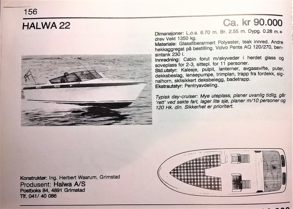

Mange takk, godt forslag. Ja, jeg har hatt den båten i tankene siden jeg så den i "Båtguiden" fra 1977, der var den presentert. Da har jeg også fått en mulig forklaring på navnet Halwa (Hans Waarum) Det opprinnelige, Herwa, er jo samensatt av Herbert Waarum, han kjørte en H22 for ikke mange årene siden, da han var 91!

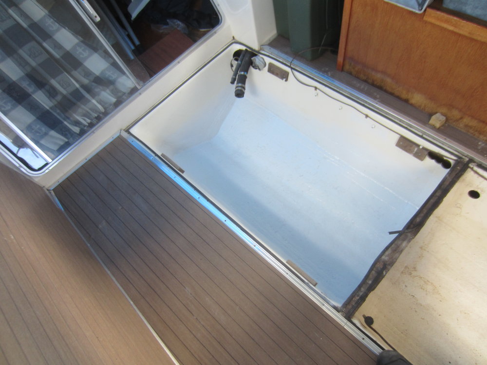

Hei,
Jeg har selv en Halwa og måtte ta ut tanken for en stund siden grunnet en lekkasje. Passasjersete og hele kjøkken seksjonen måtte demonteres for å kunne demontere dørk.
Tanken ligger fremme mellom førerstol og passasjer sete. Se bildet under.
Slange for påfylling og lufting på høyre side.
Tankmåler er plassert i fremkant av tank (venstre side på bildet under).
Håper dette kan være til hjelp.
Skulle gjerne hatt en tegning av denne båten dersom noen har...
