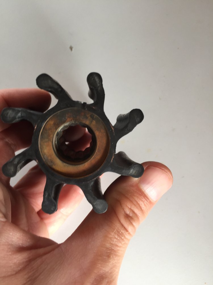

En liten oppdatering for resultat på tråden. Gamle impeller var blitt deformert og såg slik ut:
to år gammel, men litt lite bruk i vinter kan forklare det. Testtur blir først når vi drar videre, men forhåpentligvis forklarer dette symptomene  og temp bli noe bedre etter dette.

Ja, følger temperaturen hele tiden. Blir nesten litt manisk. Men turen gikk veldig greit. Når jeg økte fart litt og motoren ble gjennomvarm så stabiliserte den seg på rundt 88 grader. Altså fortsatt en grad eller to over det jeg hadde ønsket. Men likefullt så var det en klar bedring. Kjørte etter en stund med fullt pådrag og da gikk den ikke høyere enn rett over 90-91, mot 94 tidligere. Så en viss sammenheng må det være. Om det er impelleren selv eller luft skal jeg ikke mene for mye om altså. Det ligger nok fortsatt sikkert litt avleiringer osv i systemet som ikke løste opp på forrige systemrens. Så anser det samlet for å være innafor, men friskmelder ikke helt. Det får bli konklusjonen. :)
