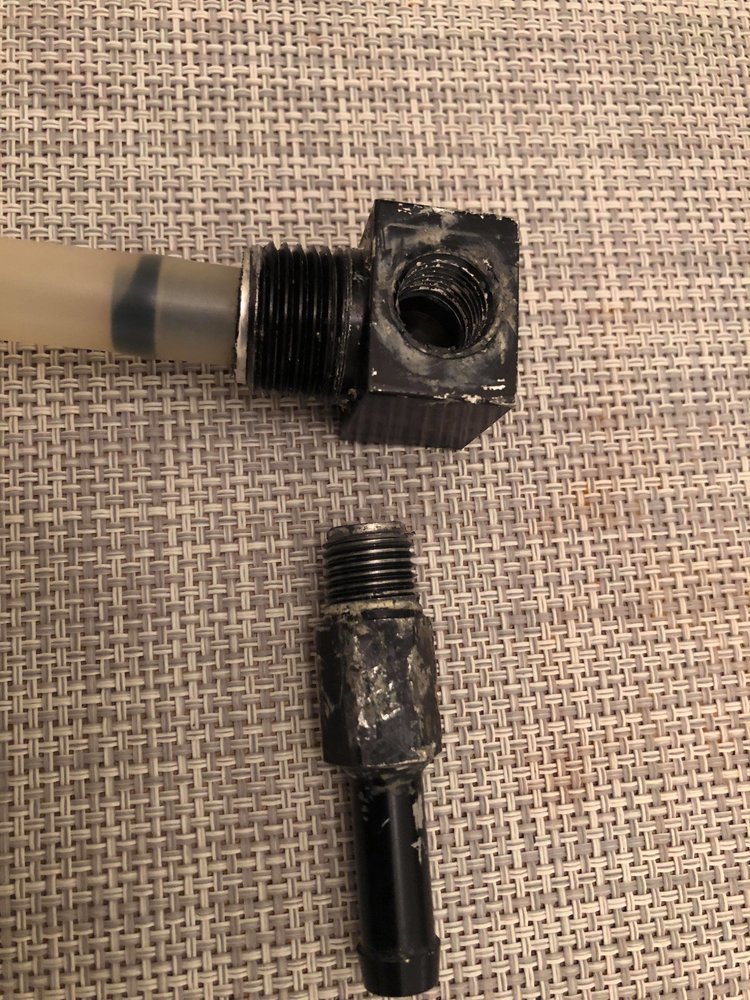

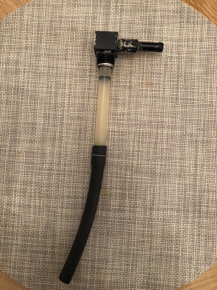

Mistenker at denne delen er årsaken. Lå ei løs fjær inne i koplingen her. (Er røret som går ned i tanken) Er mulig at det har vært en enveisventil her + at gjenger etc så slitent ut. Kanskje en liten luftlekkasje her. I så fall skal det en utrolig liten luftlekkasje til før problemer oppstår. Se bilder.
Erfaringen er at man må sjekke hele bensintilførselen fra a til å ved slike symptom som jeg har hatt.
