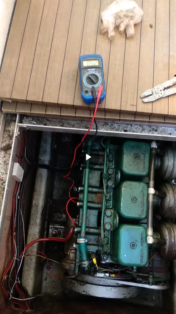

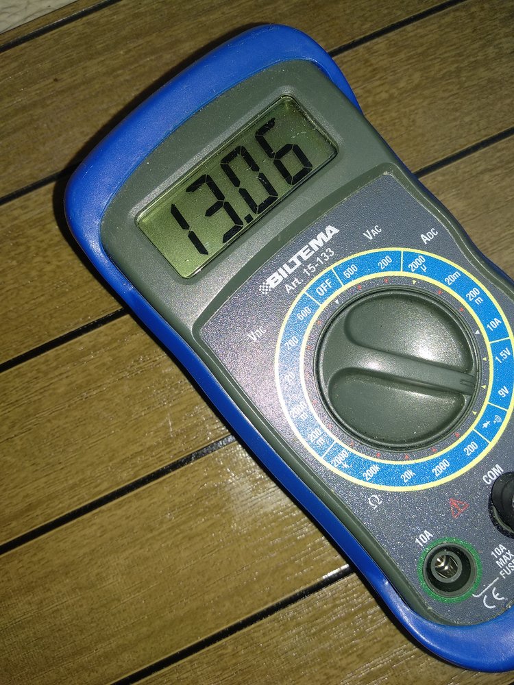

Var å sjekket litt nå. Batteriene er fulle, men det virker som et el problem da alle lysene i kahytten er gått også. Jeg målte med multimeter og fikk 0 volt når lysene er på. Har sett over alle sikringer jeg vet om men kunne ikke finne noen som var gått. Kan det være en sikring for noe i motorbrønnen tro? Skal jeg bytte ut en og en sikring for å se om det hjelper?

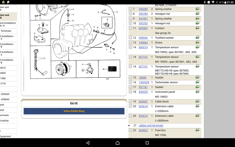

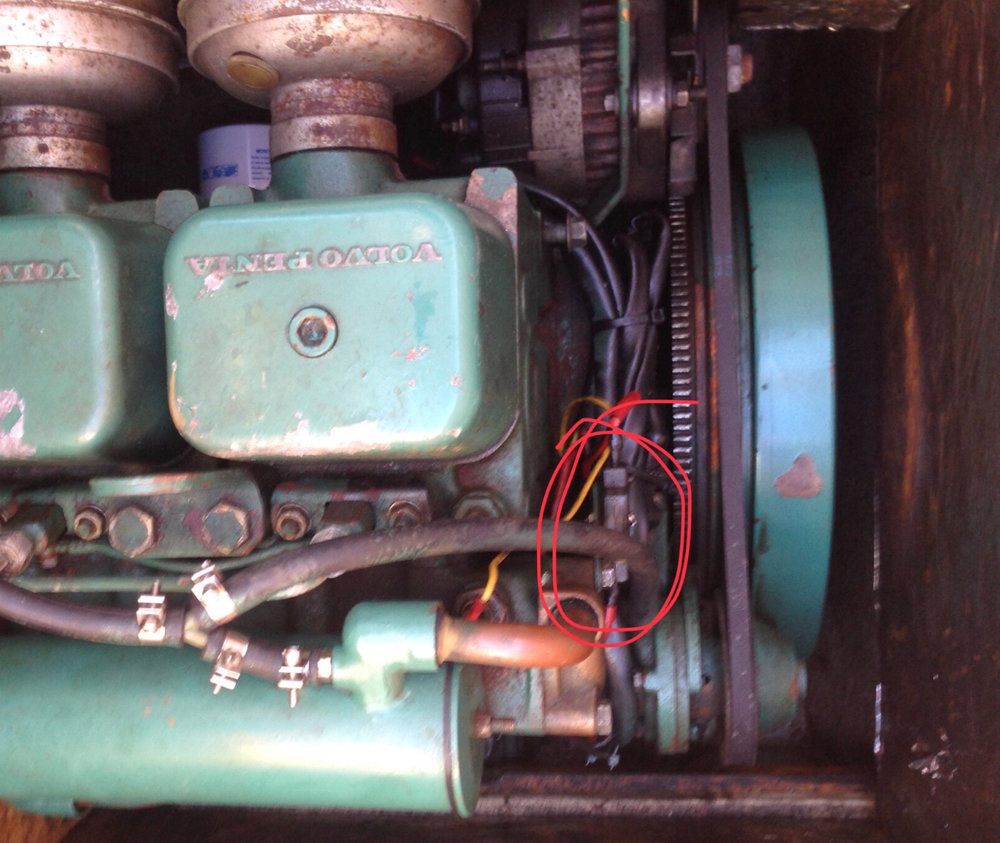

Ser ut som det er en sikringsboks i følge VP. Kan det være at jeg må bytte den kanskje? Kan vel ikke bytte sikringene i den men må bytte hele boksen?
Kan være en «4 i 1-sikring»? Dvs at om den ene går så flytter du bare over på en annen av de 4 kabelskoene. Jeg gjorde det og da virket det igjen.

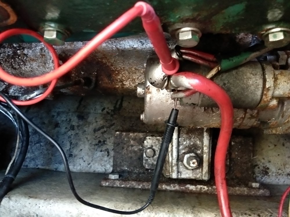

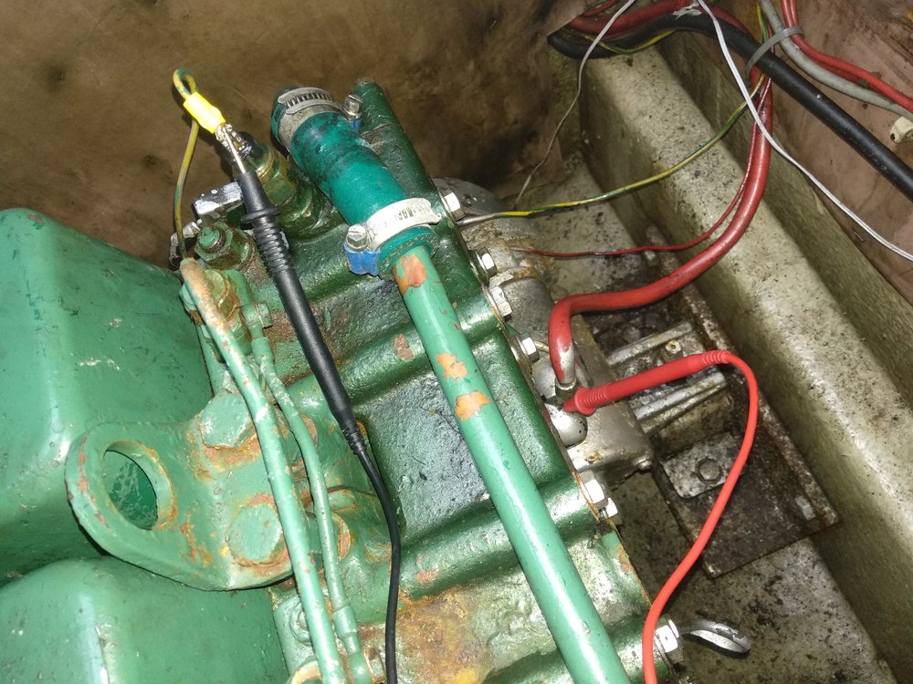

Du må måle på den lille mens du vrir. Eventuelt kan du ta en ledning som du holder på batteripluss og ta denne borti kabelskoen til styrestrømmen (den tynne rød/hvite. Går motoren rundt da har du problemer med styrestrømmen.
Ok, skal teste det. Funker det eventuelt å teste med start booster?
