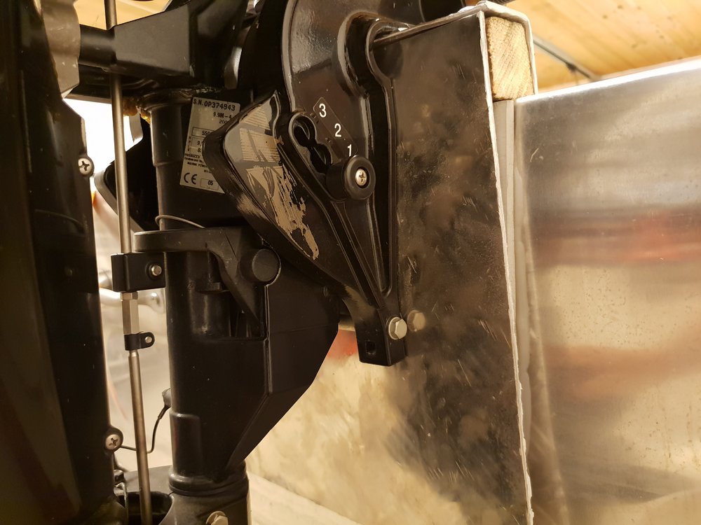

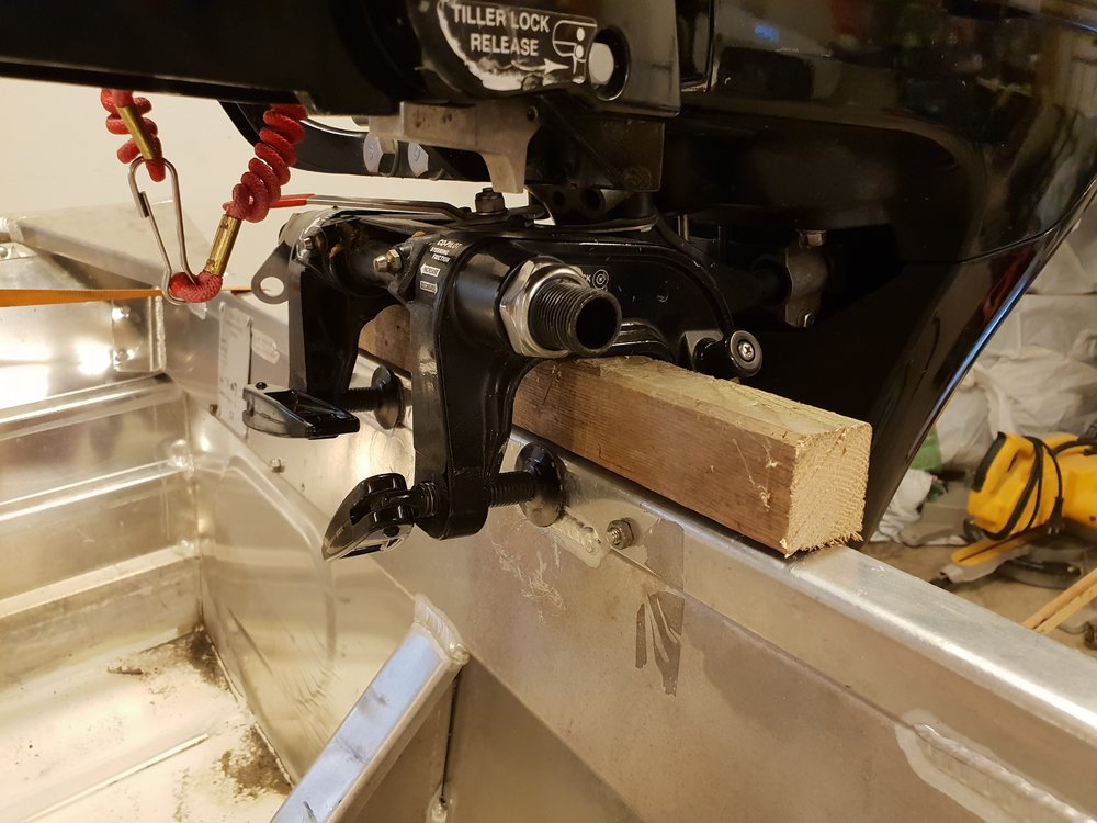

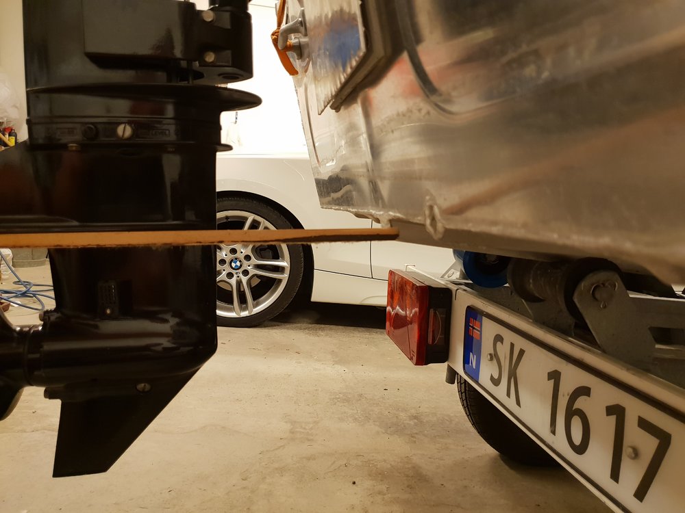

ko-stens Svart 31.Juli.2018 Emnestarter Link til dette innlegget Svart 31.Juli.2018 (redigert) Tror jeg prøver på det først, ja. Satte motoren i trimposisjon 1, nederst, og da kommer kavitasjonsplata ca en cm på nedsiden av hekken. Tipper det går greit som det er. Har prøvd å bøye til aluplata, men det måtte jo selvsagt bli knekk i stedet for bøy. Får se om jeg får skrudd dem fast mot hverandre fra hver sin side, så trenger en ikke tenke mer på det. Kan bruke hullene til plastplata på utsiden av akterspeilet til det. Trenger vel strengt tatt ikke plate der bak heller. Motoren hviler i hvert fall oppå plata, som er bøyd/knekt ned på innsiden. Da har også skrutvingene godt feste. Så får en la proffe lage noe ordentlig noe om det jeg har gjort fungerer. Tror kanskje jeg velger glatt plate da. Skru fast motoren tror jeg at jeg står over. Tar ingen sjanser og tar heller av motoren og setter den på bukk i garasjen, som alltid er låst. Motoren blir også låst fast inni der. Det er ikke akkurat fæle hull som skal til for å feste motoren, for øvrig. Slik ser det nå ut foreløpig, før det ble litt sent på kvelden. Får stelle litt mer med det i morgen, så det ser litt bedre ut. :-) Redigert 31.Juli.2018 av ko-stens (see edit history) Sitér dette innlegget Link to post
ivar Svart 1.August.2018 Link til dette innlegget Svart 1.August.2018 (redigert) skulle holde bra dette. ville også skrudd på noen slags "leppe" på innsida, slik at skrutvingene blir "hengende" på den om den skulle finne på å slippe taket. Redigert 1.August.2018 av ivar (see edit history) Sitér dette innlegget Lurøy / Svalbard. Båter: Gromling 15/60 Yamaha / Wesling 490 m/80 Yamaha / Yamarin 5940 m/ F115 Yamaha / Achilles LS4 (RIP) Aquaquick MS265 West Commando 270 m/ 4hk Yamaha Link to post
Jannmar Svart 1.August.2018 Link til dette innlegget Svart 1.August.2018 Om det spruter opp vann på sidene av motoren når du har full fart i plan, står motoren for lavt. På bildene står motoren for lavt. Du må heve den til kavitasjonsplata er i flukt med båtens bunn ved hekken. Du vil da se at spruten er borte. Mulig det må en "finjustering" til etter dette, da bunnens fasong/vinkel ved hekken i forhold til vannlinja, også kan ha en viss innvirkning. Løsningen med feste for motoren ser helt grei ut, men du må som sagt høyere opp. Personlig ville jeg gjort som Grønngylt foreslår og satt gjennomgående bolter i skinka på motoren. Sitér dette innlegget Link to post

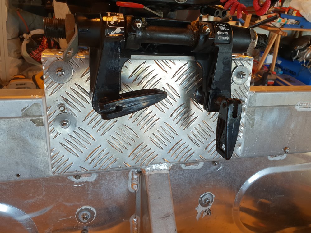

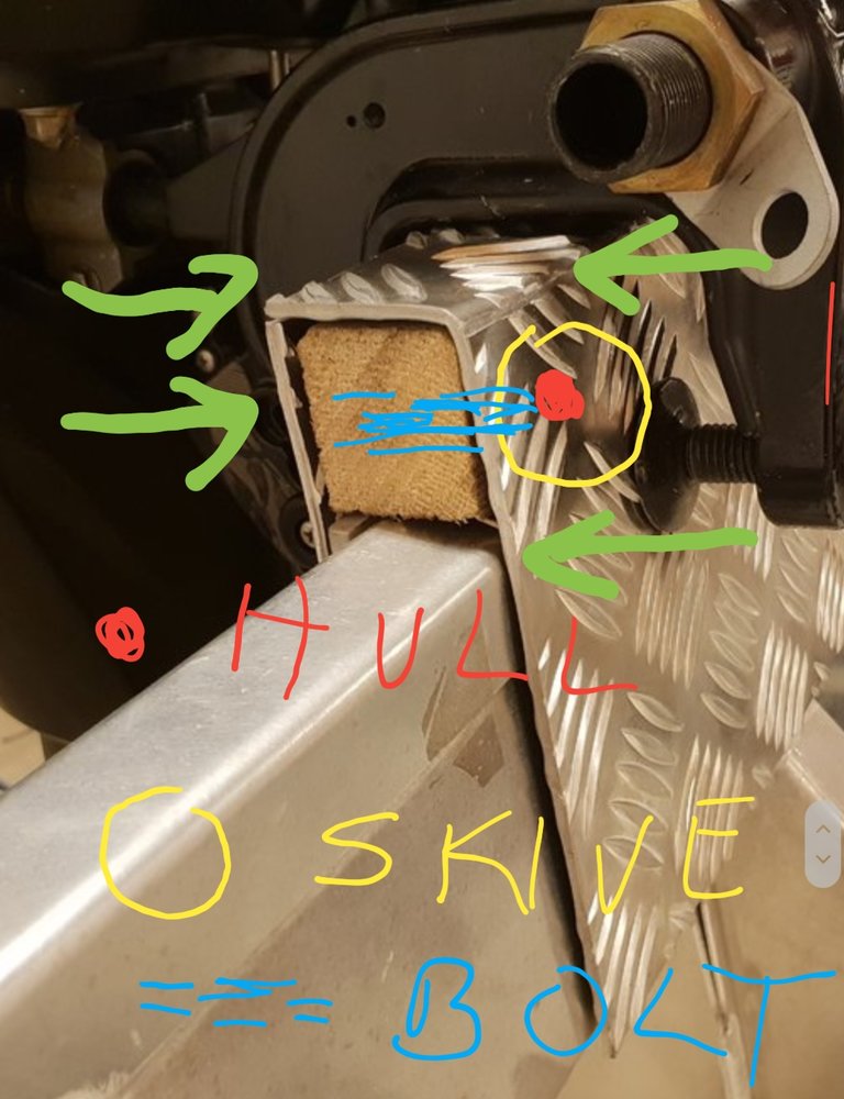

Hakkannen Svart 1.August.2018 Link til dette innlegget Svart 1.August.2018 (redigert) ko-stens skrev for 7 timer siden: Skru fast motoren tror jeg at jeg står over. Tar ingen sjanser og tar heller av motoren og setter den på bukk i garasjen, som alltid er låst. Motoren blir også låst fast inni der. Det er ikke akkurat fæle hull som skal til for å feste motoren, for øvrig. Ut fra dette bildet kan det se ut som skrutvingene på motoren bare går litt over halveis inn på det originale akterspeilet. Skal aluplata skrus fast i akterspeilet? Hvis ikke tenker jeg også som Grønngylt; skru fast motoren. Når du gir gass presses propellen framover. Da oppstår det store vridningskrefter på motorfestet. Se for deg at motoren vris bakover og kreftene som kommer på tvingene. Er derfor redd for at du får en lite hyggelig overraskelse når så lite som litt over halve anlegget på tvingene er inne på selve akterspeilet. To gjennomgående bolter i selve motorfestet hadde hindret at motoren glir opp og mister taket. Boltene kan forsåvidt skrus fast med vingemutter om så var, hvis du tenker ta av motoren ofte. Hovedpoenget er å ha noe som hindrer motoren i å gli lengre opp under belastning. Redigert 1.August.2018 av Hakkannen (see edit history) Sitér dette innlegget Link to post
Grand Banks jr Svart 1.August.2018 Link til dette innlegget Svart 1.August.2018 Jeg er enig med overnevnte. Finn først hvilken høyde du vil ha motoren på. Lag deretter hull gjennom akterspeilet for å låse motoren på plass. Det er mye krefter som dytter på propellakslingen, og det er mye vri-krefter. Selv på en så liten motor. Ikke bare krefter som drar tvingene bakover, men også i høyderetning ved sving. Det er mange motorer som har vridd seg løs ved sving, og de hadde mer feste i originalt akterspeil enn det din motor har akkurat nå. Hvis du skal ha løs motoren hver gang du legger båten fra deg så kan du som nevnt bruke lange bolter med vingemutter. I tillegg, i og med at alu platen knakk, ville jeg nok montert gjennomgående bolter på den. Er ikke så viktig hvis du har gjennomgående bolter lengre ned, men ville nok vurdert det uansett. Da får du mer styrke da ting henger sammen. Hindrer at ting kan vri seg. Jeg fikk ikke til å tegne den gjennomgående, men jeg mener altså en gjennomgående bolt med låsemutter. Og stor skive på hver side. Jeg ville også byttet ut treverket til impregnert. (Ser ut som ikke impregnert.) Enkelt å gjøre det nå med en gang. Sitér dette innlegget Fiskebåten: Shetland 498 - min 16" "speed sjark" - 60 HK Evinrude VRO (deaktivert VRO) Turbåten: Neptim 8000, VP TMD40A TAMD41B Link to post
ko-stens Svart 1.August.2018 Emnestarter Link til dette innlegget Svart 1.August.2018 Her ble det plutselig mye på en gang. :-) Når jeg først driver på, kan jeg kanskje finne noe som er en drøy cm tykt, evt kjøpe lekt på 36x48 og sette på det i stedet for den som er der. Mulig jeg har noe liggende og. Denne i det merkelige målet 38x38 (ca) fant jeg bak garasjen bare. Planen er ellers å skru fast plata (eller platene som det er nå... Prøver å sveise dem sammen igjen, evt få laget ny av proffe om det jeg gjør fungerer) i eksisterende skruehull for plastplata på utsiden. Gjør vel ikke noe å bare skru den fast utenpå den. Må ha lengre bolter, men det har de på Biltema, tenker jeg.Trenger vel strengt tatt ikke bakplata, men det stiver jo opp en del, og når jeg først har den, kan jeg likegodt bruke den og. Skal også sette på en "leppe" over for å forhindre at motoren har mulighet til å skli av oppover. Har en vinkellist i aluminium et eller annet sted til det formålet. Ellers kan det jo hende jeg rett og slett finner lange bolter og bruker vingemutter til å låse fast motoren skikkelig. Det er jo det tryggeste. Da trenger en vel ikke "stoppeleppa" heller. Nå bruker jeg kun båten i ferskvann, men det er kanskje like viktig å bruke riktige skruer uansett for å unngå korrosjon? Men var det rustfrie eller syrefaste? Glemmer alltid det der... Sitér dette innlegget Link to post

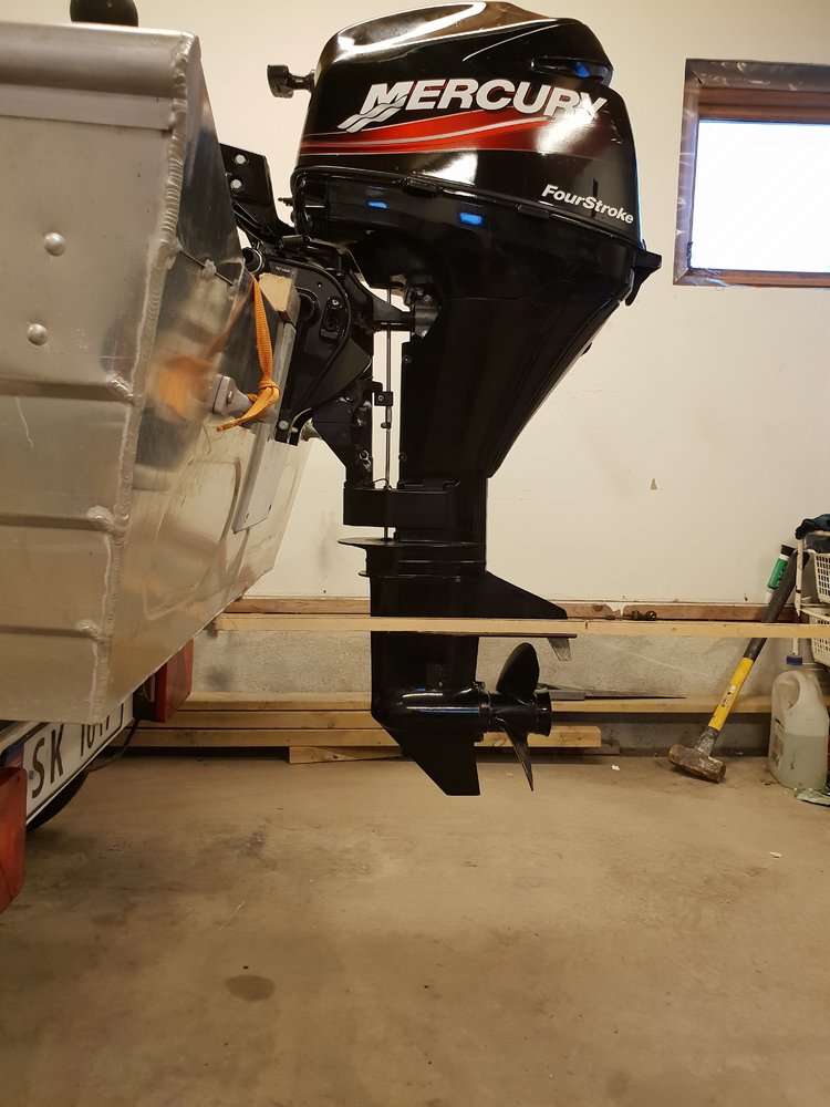

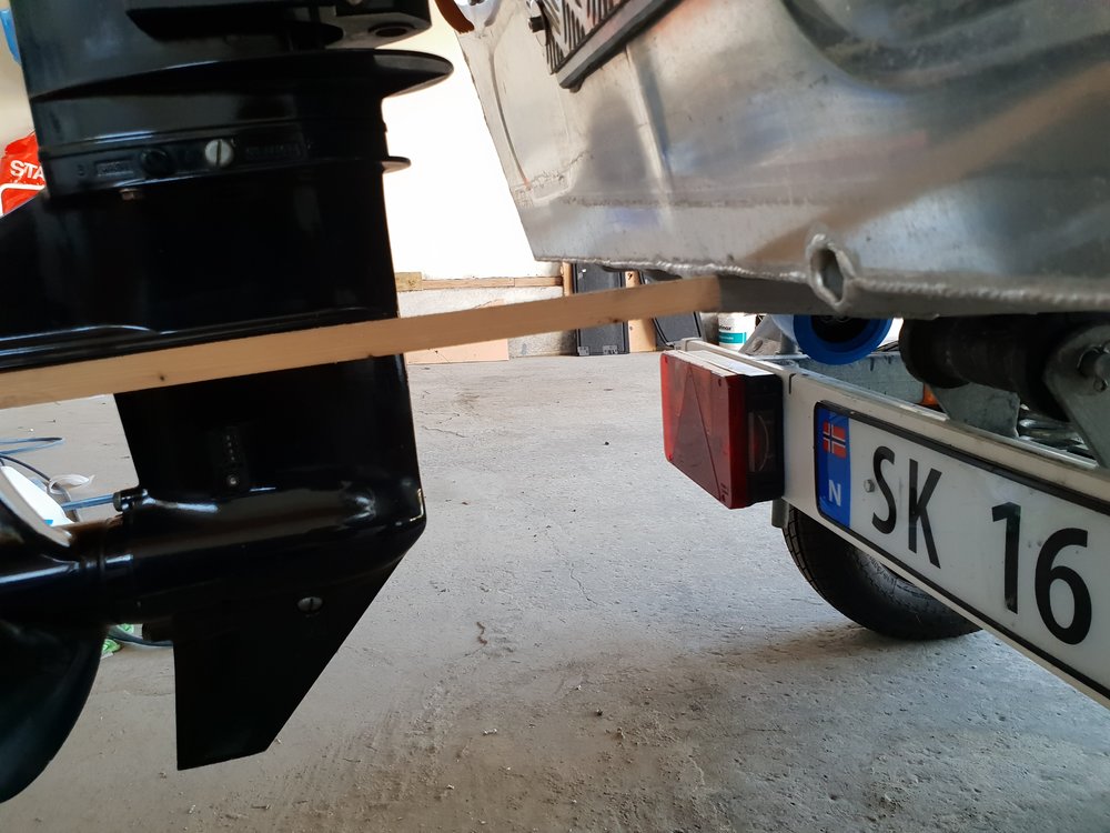

index Svart 1.August.2018 Link til dette innlegget Svart 1.August.2018 Har du malt høyden på akterspeilet på båten din? Det virker merkelig at en ny båt ikke er laget etter samme standard som motorfabrikantene bruker... Sitér dette innlegget "First they ignore you, then they ridicule you, then they fight you, then you win." - Mahatma Gandhi Link to post
Grand Banks jr Svart 1.August.2018 Link til dette innlegget Svart 1.August.2018 Sjøvind skrev 13 minutter siden: De bruker kobber i impregneringen, og det er uheldig sammen med aluminium. Bruk heller ubehandlet virke som du oljer selv. Det var jeg ikke klar over. Godt med den samlede kompetansen her inne. Lærer stadig noe. Sitér dette innlegget Fiskebåten: Shetland 498 - min 16" "speed sjark" - 60 HK Evinrude VRO (deaktivert VRO) Turbåten: Neptim 8000, VP TMD40A TAMD41B Link to post
ivar Svart 1.August.2018 Link til dette innlegget Svart 1.August.2018 index skrev 26 minutter siden: Har du malt høyden på akterspeilet på båten din? Det virker merkelig at en ny båt ikke er laget etter samme standard som motorfabrikantene bruker... TS skriver: Sitat Akterspeilet er 38 cm høyt. Det tilsier jo kort stamme, og kortstammede motor er etter hva jeg vet, 38 cm. Men til hvor? På min motor er det ca 44 cm fra der festet går ned på toppen av akterspeilet til kavitasjonsplata. Sitér dette innlegget Lurøy / Svalbard. Båter: Gromling 15/60 Yamaha / Wesling 490 m/80 Yamaha / Yamarin 5940 m/ F115 Yamaha / Achilles LS4 (RIP) Aquaquick MS265 West Commando 270 m/ 4hk Yamaha Link to post
index Svart 1.August.2018 Link til dette innlegget Svart 1.August.2018 Se der ja, det så jeg ikke. 38cm er jo helt korrekt. Men jeg mener å ha lest at lengde på stammen varierer litt fra merke til merke. Så da har kanskje Mercury en litt lengre kort stamme enn andre? Sitér dette innlegget "First they ignore you, then they ridicule you, then they fight you, then you win." - Mahatma Gandhi Link to post
ivar Svart 1.August.2018 Link til dette innlegget Svart 1.August.2018 .. og så kan det jo bli litt avvik alt etter om man måler ned langs akterspeilet , eller loddrett ned fra toppen Sitér dette innlegget Lurøy / Svalbard. Båter: Gromling 15/60 Yamaha / Wesling 490 m/80 Yamaha / Yamarin 5940 m/ F115 Yamaha / Achilles LS4 (RIP) Aquaquick MS265 West Commando 270 m/ 4hk Yamaha Link to post

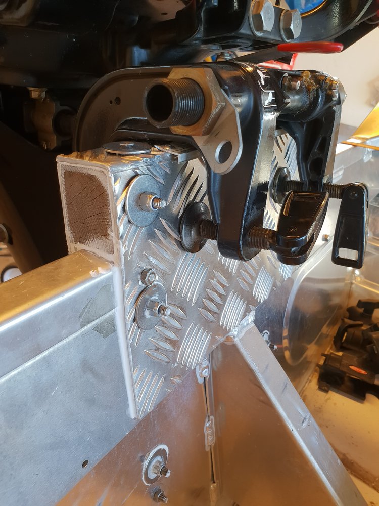

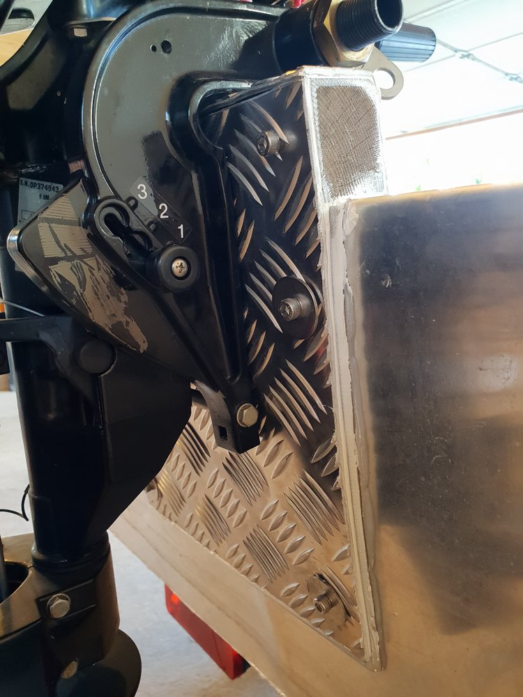

ko-stens Svart 1.August.2018 Emnestarter Link til dette innlegget Svart 1.August.2018 (redigert) Ferdig! Så langt i hvert fall... Dro av gårde til Biltema og fikk tak i det jeg trengte. Det går for øvrig ikke å skru fast motoren med hullene i braketten. De kommer akkurat i kanten på "avstiverbordet" på innsiden av båten, dessverre. Har nå satt på en liten aluminiumslist på toppen, med nagler i aluminium. Om den holder dersom motoren skulle finne på å ville reise av, spørs vel, men jeg kommer til å sikre med vaier også. Det er jo et festeøye på framsiden av motoren. Er kanskje til det formålet, det. Pent ble det jo ikke, og jeg skulle ønske plata ikke knakk av, men de to delene er nå behørig skrudd sammen. Skulle det fungere, kan det fort hende at jeg drar til noen som kan bøye plater og få gjort det bedre hos dem. Høyden tror jeg ble bra. Nå går undersiden av kavitasjonsplata akkurat i flukt med bunnen. Litt "herjing" med motoren bakpå viser at det er veldig stivt, så tipper det sitter godt som det gjør nå. Kunne kanskje laget forhøyningen bredere, kanskje skrånet den ned oppå hekken og skrudd den fast på kanten. Ikke minst kunne jeg brukt plate uten mønster! Men dette var en rest hos forhandleren, og da ble det litt billigere. Får se hvordan denne løsningen fungerer først. Nå mangler bare prøveturen. Det kan fort bli en liten stund til, i og med at fruen har bilen med hengerfeste med på tur... Noen bilder: Redigert 1.August.2018 av ko-stens (see edit history) Sitér dette innlegget Link to post
Grand Banks jr Svart 1.August.2018 Link til dette innlegget Svart 1.August.2018 Ser veldig bra ut. Håper dette står til forventningene! Gleder meg til å høre rapport. Hvis du opplever at motoren av og til vrir seg, så kan du bare legge på en alu bit (tykk list eller lite firkantrør) mellom de to boltene. Festet med boltene. Slik som skissert her: Sitér dette innlegget Fiskebåten: Shetland 498 - min 16" "speed sjark" - 60 HK Evinrude VRO (deaktivert VRO) Turbåten: Neptim 8000, VP TMD40A TAMD41B Link to post
