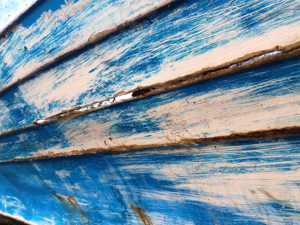

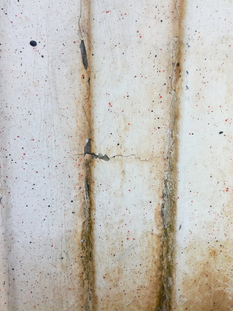

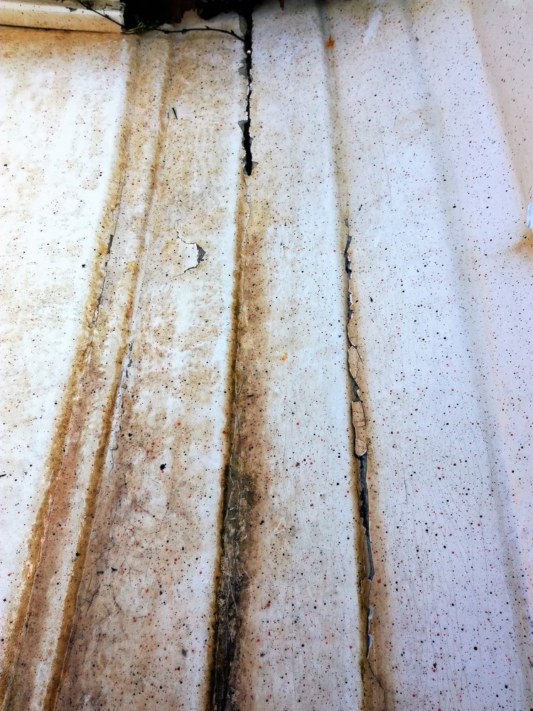

Det skulle vise seg at båten hadde slitt seg og endt opp i fjæresteinene, med påfølgende skader, blant annet noen langsgående sprekker som gjorde båten en smule utrygg på vannet....

Jeg har tidligere fikset liknende sprekker på en mindre plastbåt jeg har, og lurer på om jeg kan bruke samme fremgangsmåte på denne - selv om sprekkene er større og lengre.
Det jeg tenker å gjøre er: Slipe ned, gjøre rent, så gå på med polyester og glassfiber.  Det er omtrent så lang min kompetanse strekker seg, og jeg har noen spørsmål. Har googlet en god del, men ikke alltid like enkelt å finne svar på akkurat det JEG lurer på, derav noen spørsmål her:
- Hvor stort område rundt sprekken skal man slipe ned?
- Hvilken tykkelse på glassfibermatte skal jeg bruke? (ser biltema har både 300 g/m2  og 450 g/m2)
- Hvor mange lag skal jeg ha?
- Skal jeg "presse sammen" sprekkene på noe vis, eller bare kjøre på slik de er (har det noe betydning for formen på båten og gjøre?)
- Skal jeg ta utsiden eller innsiden først?
- Gjør jeg eventuelt det samme på innsiden som på utsiden, eller er det noe annet som skal brukes der?
- Når sprekkene er fikset med polyester og glassfiber, skal jeg slipe noe før jeg fortsetter å legge på videre, og er det gelcoat som gjelder da?

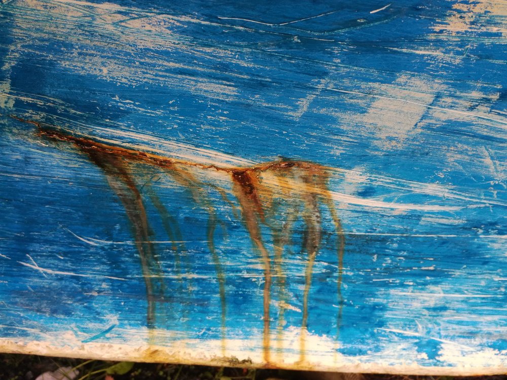

- Det er også noen mindre skader, som ser ut som små sprekker, men som ikke legger vann gjennom (de ser litt overfladiske ut). Hva kan jeg gjøre for å fikse det?
Håper noen kan hjelpe meg med noen gode tips her - nettet er fullt av motstridende meninger, så jeg satser på båtfolket her på forumet kan komme med noen bekreftelser/oppklaringer/forklaringer til en nybegynner som meg.
Når båten er tett, kommer det flere spørsmål om ratt, styring, motor, gass-spak og ikke minst kalesjen jeg ikke vet opp ned på.
Legger ved noen bilder.
På forhånd takk  for svar =)

Du må ikke alle fall passe på å ikke laminere over gammel gelcoat, det vil gi dårlig feste. Jeg ville ha slipt vekk all gelcoat 1cm fra skaden, og slipt laminatet minimum 1:10 inn mot skaden. Slip bort alt som er hvitt/skadet, og begynn å laminere på ny. Det støpetekniske er det andre her som kan bedre enn meg, men sørg for at glassfiberen er helt gjennomfuktet og at du får presset ut all luft.
