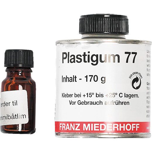

Korleis du kan få av gamle lappar er avhengig av limen som er brukt, men prøv med hårfønar eller varmepistol. Då er det fare for at du brenn hol i duken. Eg har god erfaring med å bruka varmt vatn. Det blir jo som kjent ikkje varmare enn 100 grader.
Bruk tokomponent gummibåtlim eller zodiaclim.
Dersom du får av gamle limrestar kan du bruka lappane omatt.
