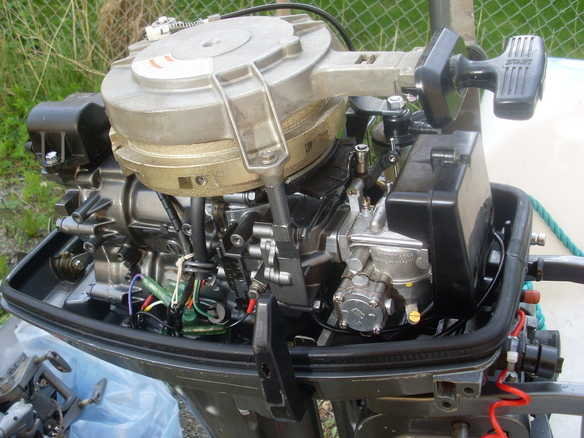

Har anskaffet gammel båt og motor. Motoren har ikke vært startet på ca 6 år. Koplet til bensinslanger osv, er bensin i filteret på motoren, men gasseren ser ikke ut til å vil fylle seg.
Motoren starter etter litt om og men med startgass. Har vært opp med gasseren og renset den etter beste evne. (Tror jeg).
Det er gnist på pluggene.
Dødmannsknapp er utkoplet. (Ledning tatt av inne ved motor).
Tenkte å høre om noen har litt erfaring med disse? Tips til hva det kan være.

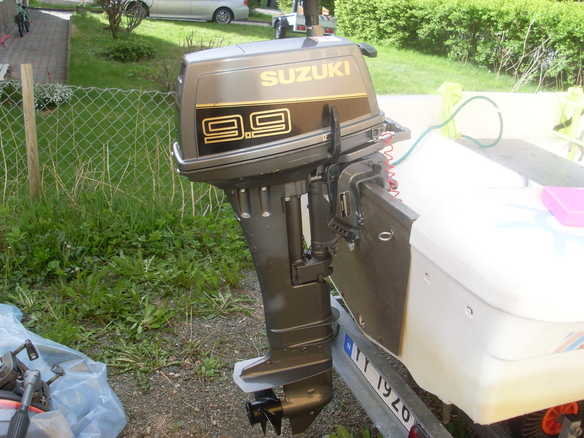

Motoren er av denne typen, men veldig langt ifra like fin.
Ventilen som flottøren skal berøre er lett og i bevegelse, men om flottøren er i rett posisjon vet jeg ikke.
Jeg er også usikker på hvordan pumpen på gasseren fungerer, som skal suge frem bensinen til flottørkammeret. Har vært opp med, den, ser ingen åpenbare feil. Og har satt den sammen igjen etter å ha fulgt split tegning på nettet, så tror alt skal være ok.

 Dersom forgasseren ikke fyller seg er det enten tett i kanalen ved nåleventilen, feil innstilt flottør eller noe feil med bensinpumpen. Gjør som @Fjordland sier - plukk fra hverandre forgasseren og rens den skikkelig. Søk her på båtplassen etter "Suzuki 9,9DT forgasser" så finner du fremgangsmåte.
