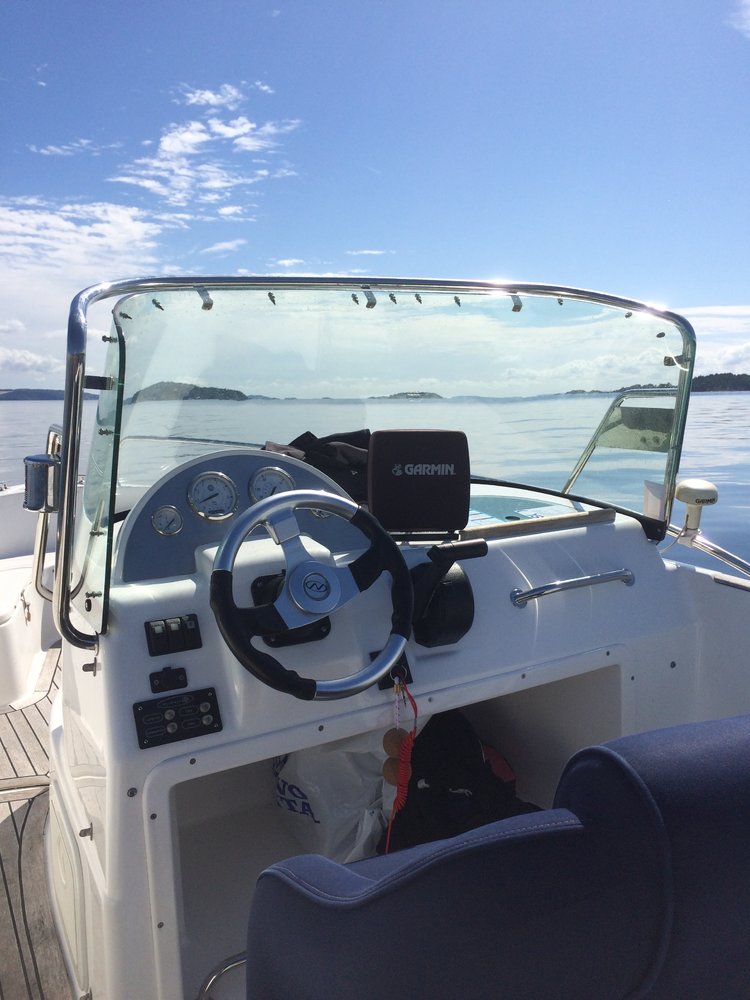

solregn Startet 3.August.2018 Link til dette innlegget Startet 3.August.2018 Står nå foran et motorbytte på vår Nordkapp Enduro 600 fra 2004. Motoren som skal erstattes er en Johnson (Suzuki) DF140 fra 2004 som har gått 381 timer, men som dessverre har fått en tæreskade i eksosanlegget som det ikke er lønnsomt å reparere. Har foreløpig en Mercury 115 Pro XS som førstekandidat på listen etterfulgt av den vanlige versjonen av deres 115 hester. Andre kandidater i vurdering så langt har vært Yamaha 130 hk og Suzuki 100 hk. Nåværende motor veier 186 kg og nevnte kandidater veier henholdsvis 163 (Mercury), 174 (Yamaha) og 157 (Suzuki) kg. Anbefalt motorstørrelse på båten er fra produsenten oppgitt til 75-150 hk og med lang stamme (20 tommer). Båtene ble normalt levert med Evinrude 2-taktere. Har lyst til å fortsette med å ha en firetakter på båten. Den må monteres med toppmontert kontrollboks. Lytter gjerne til erfaringer, råd og tips! Tekniske data om båten, lengde 592 cm, bredde 205 cm, vekt 620 kg, steppet skrog og 140 liters fast tank. Sitér dette innlegget Link to post
