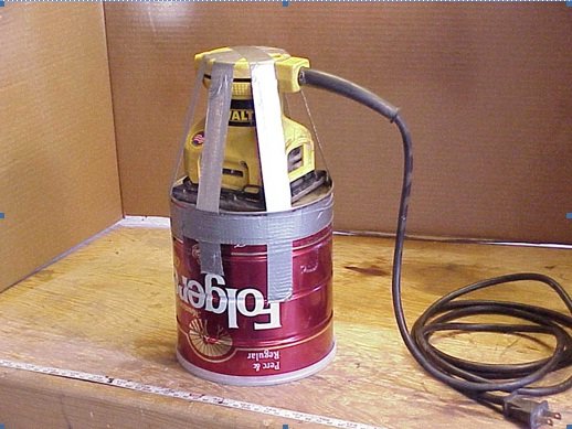

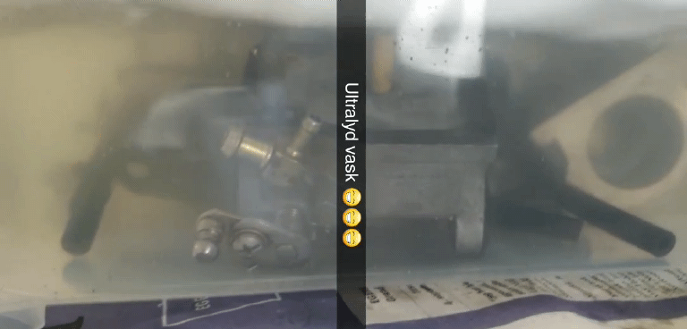

Finn en beholder med lokk.
Fyll den med nok såpevann, slik den dekker forgasserene.
På med lokk.
Tape/stropp fast en pussemaskin til beholderen. F.eks på lokket.
Start pussemaskinen.
Dette skaper vibrasjoner i vannet som gir en veldig god vaskeeffekt. Og løsner opp dritt på plasser du ikkje kommer til.
