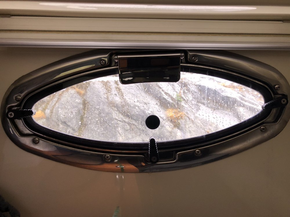

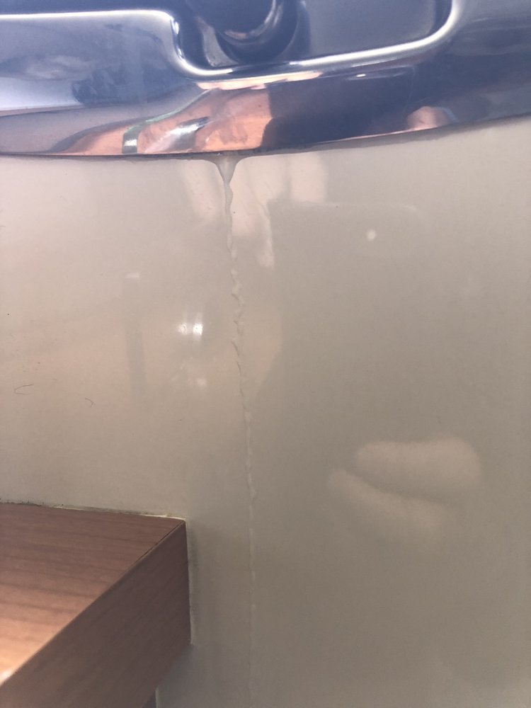

Vinduslekkasje bytte gummilist?
Rauer
tungvinte løsnigen: løsne skruene, ta ut vinduet, ny tetting (helst butyl masse). monter vinduet. Test
Enkle løsningen. Løsne skruene litt - få løsnet utvendig ramme litt - godt med Captein Tolley - skru sammen. Vent - test om det er tett.
Skruene på innsiden er de som holder innvendig og utvendig ramme sammen
Redigert av Bitteliten (see edit history)
Bitteliten skrev 10 minutter siden:
Takk for svar?
Ligger i uthavn og har ikke Captein Tolley her, men derimot silikone beregnet for båt. Går nok for demontering og silikone når regnet gir seg.
