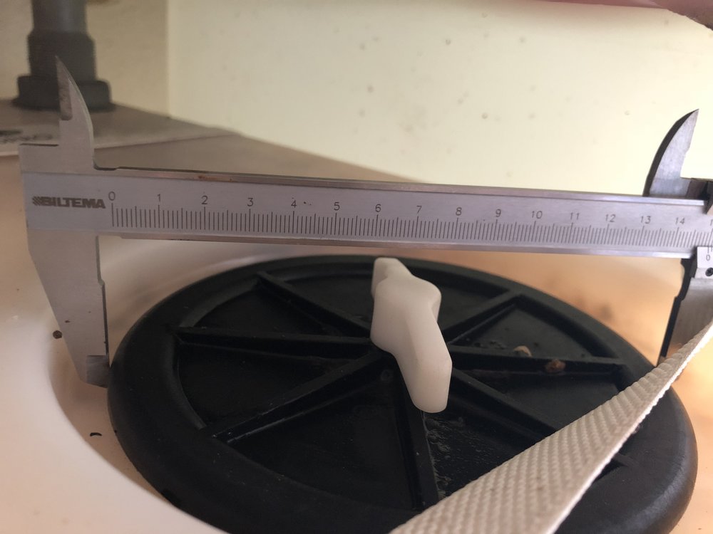

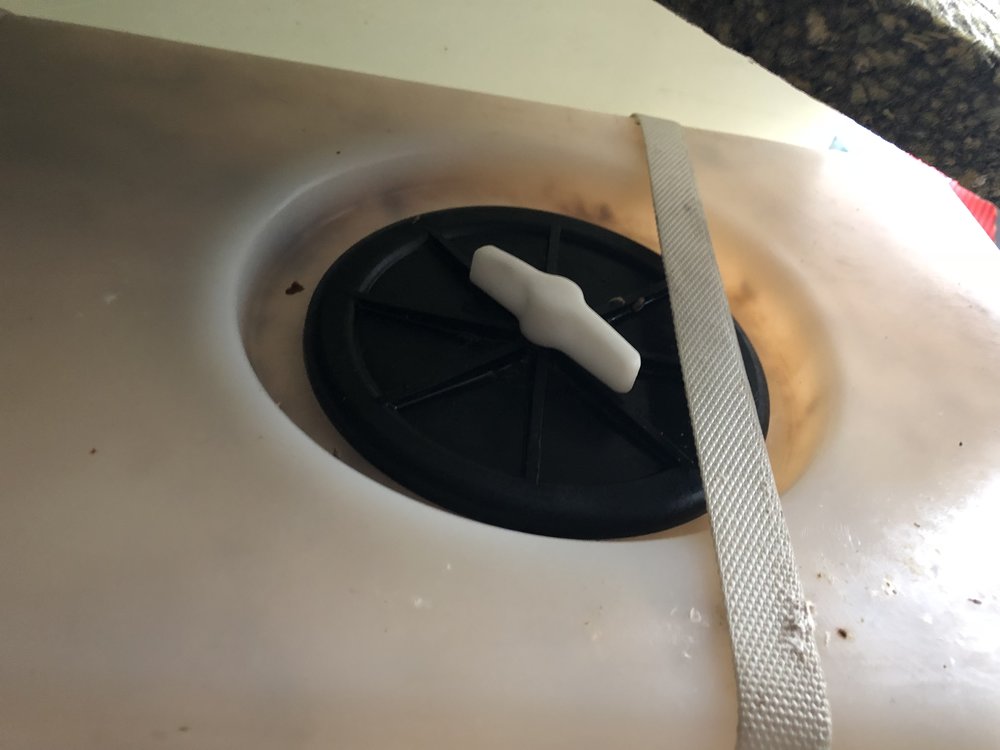

Kjellg Svart 7.August.2018 Emnestarter Link til dette innlegget Svart 7.August.2018 Var i båten og så i dag. Luftingen var heldigvis ikke tett. Men så var det lokket da. Tankene er laget av Nopro. Prøvde å få av lokket og skrudde det jeg turte. Var såpass mye at jeg fikk sett at det var en slik kant eller leppe som går innover i ringen under. Regner med at jeg skal kunne «vippe» den over kanten og få av hele lokket. Men det var veldig stivt og jeg turte ikke å begynne å bryte på det. Legger ved bilde av lokket. Er det meningen at plastskruen skal helt av før man får ut innmaten eller er det bare å skru litt og vippe/bryte innerdelen over kanten? Var redd for å skru så mye at noe ramlet ned i selve tanken. Hørte med nopro og de kunne tilby meg helt nytt lokk, dog modifisert, til 300kr pluss frakt. Pakning eller o-ring hadde de ikke. Sitér dette innlegget Link to post
Lars H. Svart 7.August.2018 Link til dette innlegget Svart 7.August.2018 (redigert) Dette ser helt likt ut som det lokket jeg har, både på vann og septiktank. Skru opp (mens du presser skruehåndtaket ned) så mye at du kan få en finger under kanten og trekk lokket sideveis så langt det kommer. Da ser du platen under, og når du dreier dette rundt, vil du oppdage at det er et hakk (ca. 2cm bredt) inn fra kanten av denne platen. Bruk fingrene og få et hjørne av hakket over kanten på tanken. Så vrir du dette rundt, og etter en omdreining er lokket løst og kan åpnes. Da vil du se en 5 - 6mm tykk o-ring under lokket. Redigert 7.August.2018 av Lars H. (see edit history) Sitér dette innlegget Lars H. Helgesen, "Kapteinen" på Trudelutt (Saga27) med hjemmehavn i Son, Oslofjorden Nettsteder jeg drifter: trudelutt.com oljepionerene.no Skipshunden vår Som Paschuan i Soten sa på 1920-tallet: Ja, inte är jag mätt, men törstig är jag. Link to post
