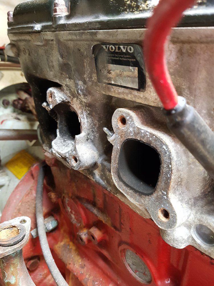

rippie skrev On 7.8.2018 at 16.17:
Har du bilder av skaden? Hadde lekkasje på min AQ151A og da holdt det å bytte manifolden

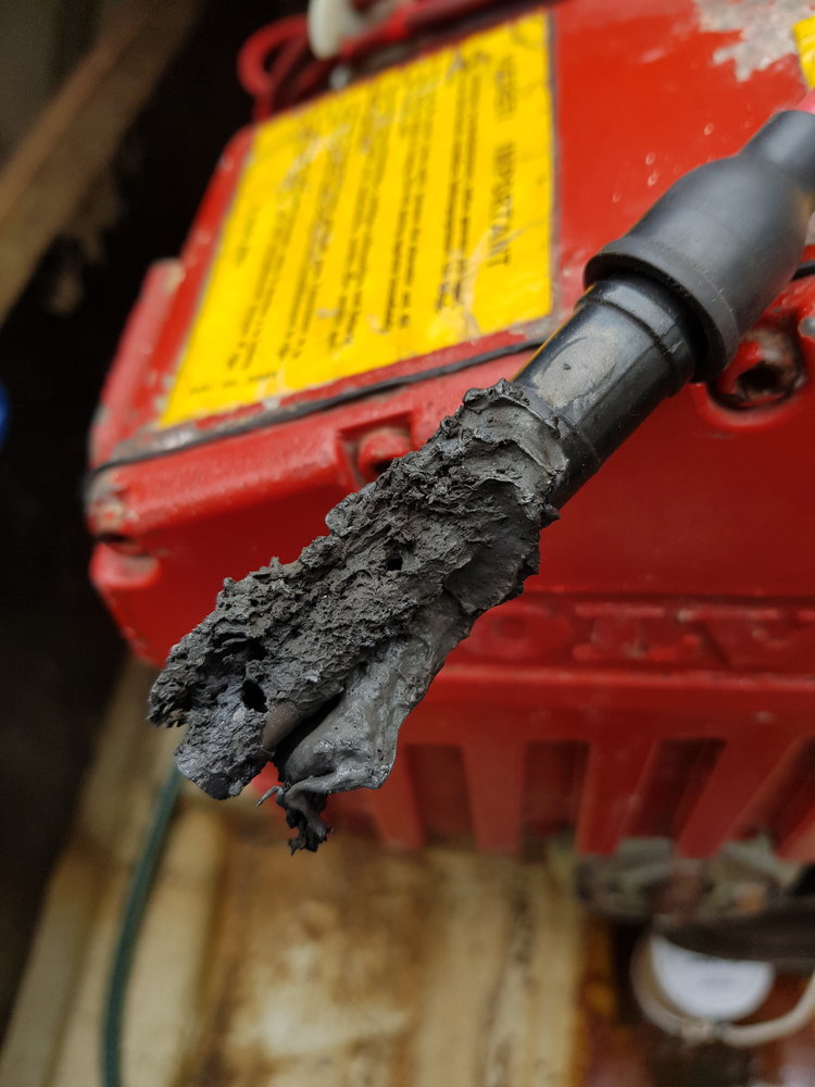

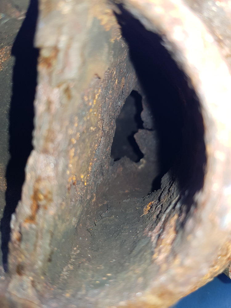

 Fikk tatt noen bilder da jeg var ute hvor båten ligger idag. Som du kan se av bildene er det ikke mye igjen av eksosporten sammenlignet med port nummer 3 og de andre... Veggene er borte på to sider. Usikker på om det er nok gods igjen her til en Quickfix.... Lander nok på ny topp. La også ved et bilde av en helt splitter ny tennkabel brukt i ca 10 minutter... Totalt ødelagt av den varme eksosen som slår ut på siden av porten. Siste bilde er innsiden av manifolden... Rust og hull i skilleveggen.... Blir nok ny manifold også.... Vurderer å bestille en manifold fra Barr Marine Parts.... Hører mye bra om dem, og prisen er milevis hyggeligere (selv med frakt fra USA og moms) enn Volvo original del som koster nær 10 laken...  Vil tro motoren med "ny" topp og manifold (samt en overhaling av innsug, gassere osv når det først er demontert) vil gjøre underverker for motoren. Satser på en fin sesong på sjøen neste år.
Hvordan topp har du i dag? 530, 531, eller noe annet? Finnes et støpenummer på oversiden av eksosportene omtrent midt mellom port 2 og 3 Er stor forskjell i utforming og pris på 530 og 531 topp til tross for at de utvendig ser helt like ut. Brukt 530 topp får du omtrent gratis. Brukt 531 topp koster fra 1.500,- og oppover. De toppene er veldig populære blant annet innen bilcross.

Er en 531 topp som sitter på båten i dag. Har fått ordnet meg en "ny" pent brukt 531 topp, som er i langt bedre forfatning enn den som sitter i båten. Har også fått den planslipt på et motorverksted slik at det ikke dukker opp noen overraskelser under montering. Siden Manifolden min er pillråtten innvendig av rust, har jeg også bestilt en ny manifold fra Barr Marine Parts, som er på vei over dammen fra USA..... Så da begynner i alle fall ting å komme på plass. Da gjenstår snart bare en helg med litt montering, så håper jeg ting blir bra til neste års sesong.
