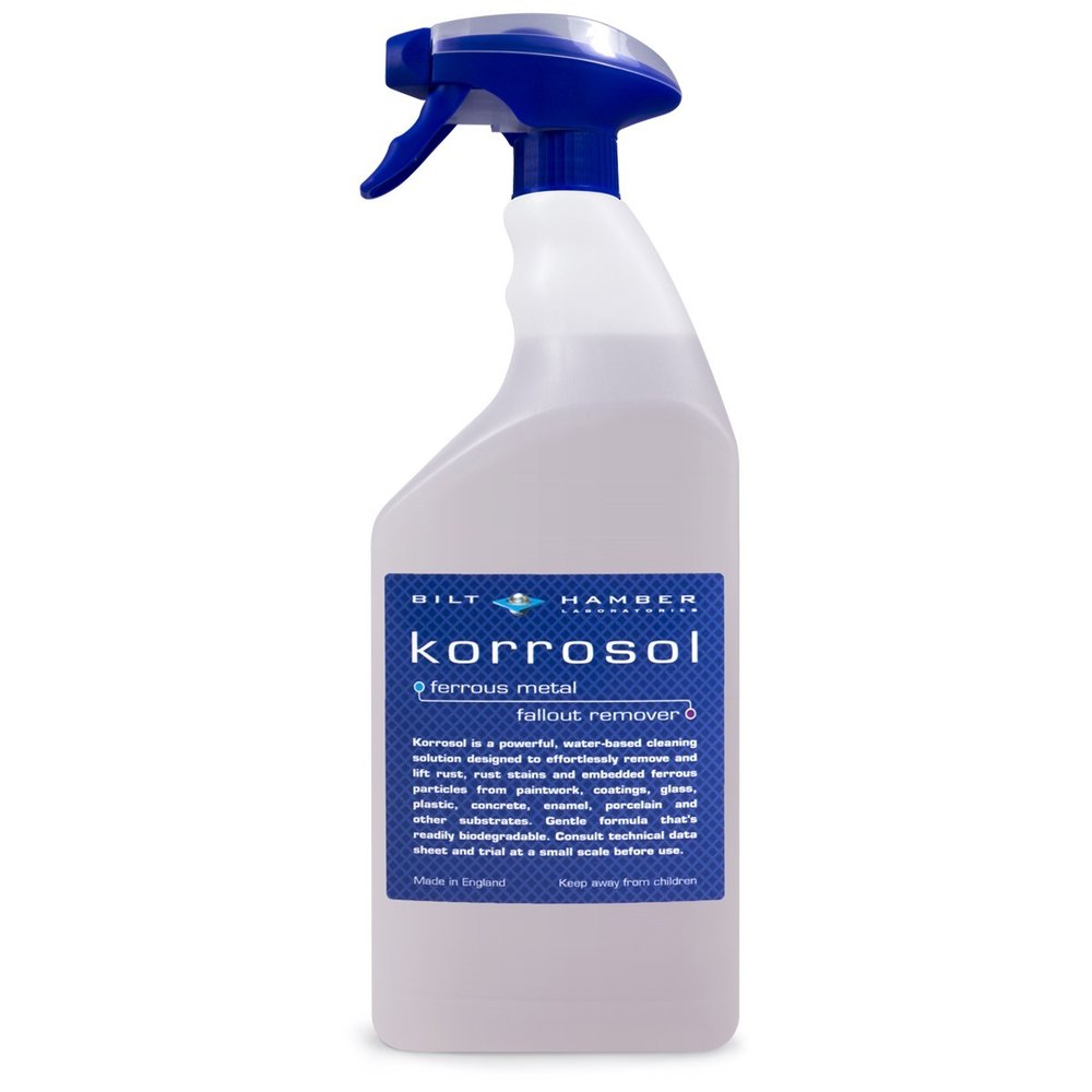

Jeg kan bekrefte at produkter som er ment til å ta vekk flyverust på billakk fungerer meget godt til dette formålet
Det lå en fastnøkkel og en raiser på badeplattformen min over vinteren noe som hadde satt fotografiske avtrykk på badeplattformen.
Dette fjærnet jeg veldig enkelt med en liten sprut i fra sprayflasken og skylte med ei bøtte vann.
Det var så enkelt og ble så bra at jeg gikk over gelcoten rundt rekkesøttene også med samme resultat.
Ikke det at de var så ille men noe misfarging var det.
